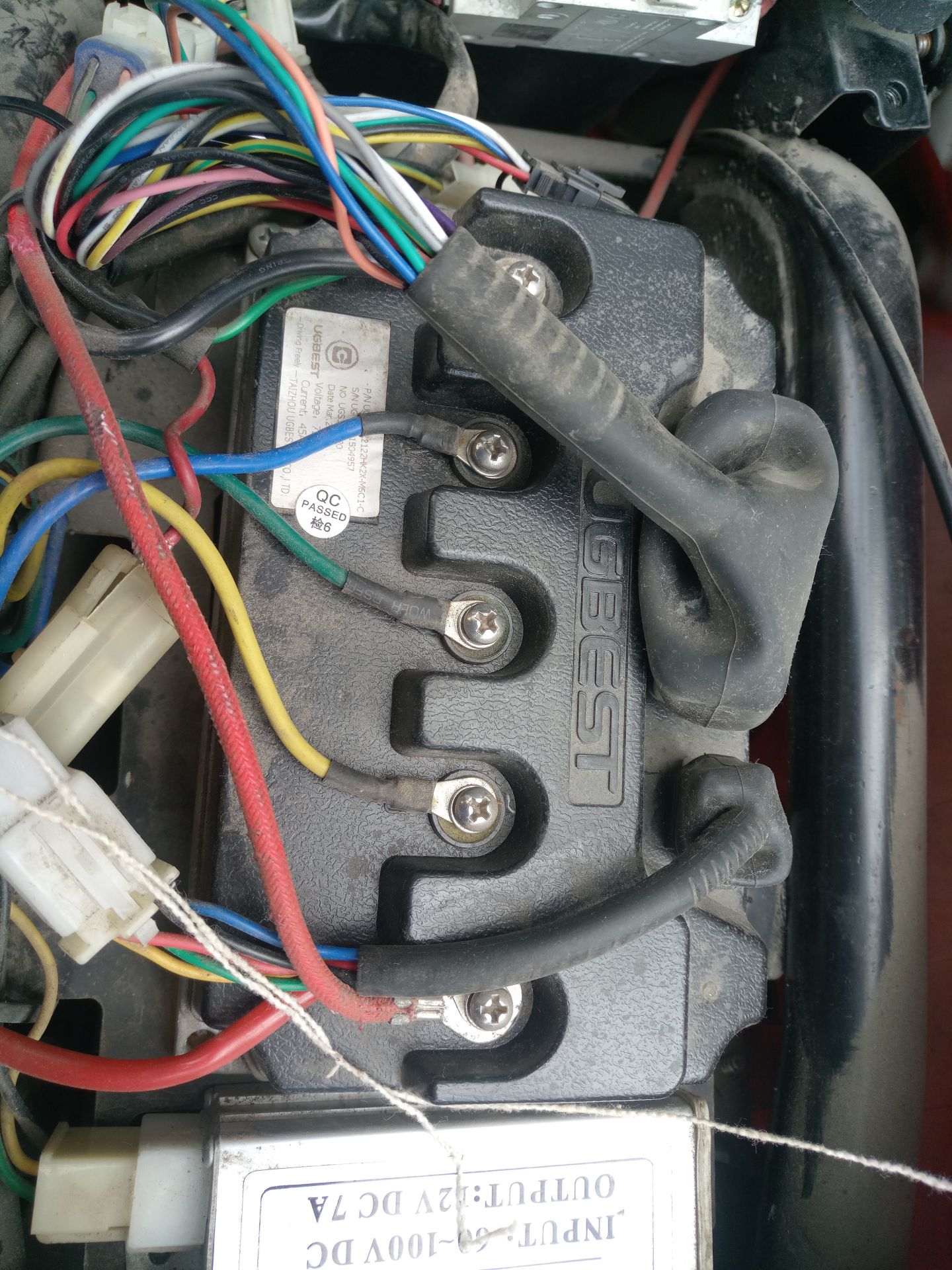

Из поломок еще не работает освещение. Причина в DC -ке. При вскрытии оказался сгоревший предохранитель и один транзистор. Подозреваю закоротили когда то. Маркировки на транзисторах нет, думаю заказать на али новый преобразователь, или может найду схемку и перепаяю.

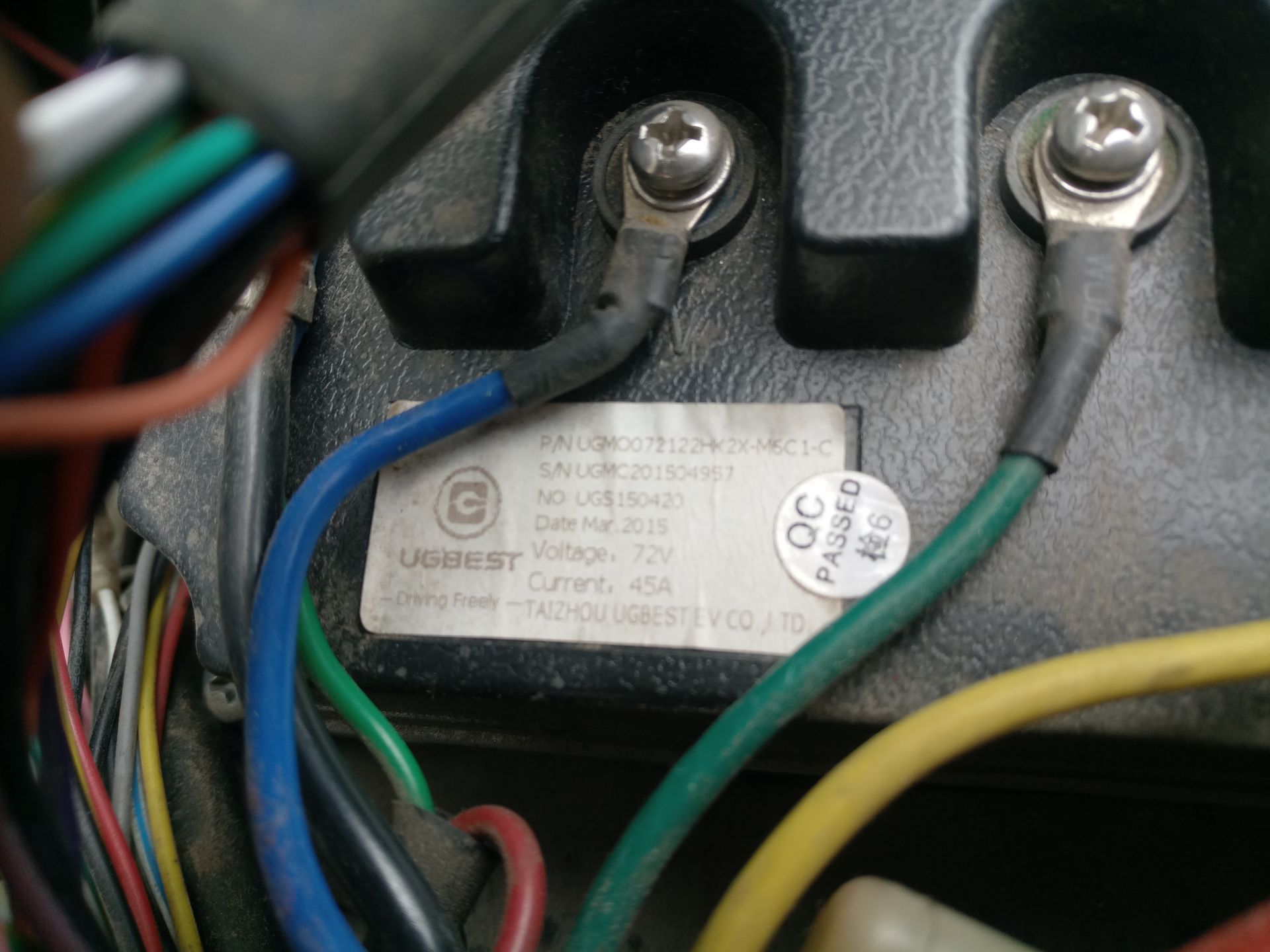

Из приятного оказался любопытный контроллер. 72 вольта 45 А. То есть больше 3 кВт. Возможно синусный, не уверен но хотелось бы. Сделан добротно, не на фишках, а на болтах все силовые провода. Из него еще торчат десяток незадействованных штекеров. Если кто владеет информацией что зачем, буду признателен.

СТрекот двигателя есть при работе ? если почти без шумный то синус или псевдо синунс

шум отличается от старого моего скутера, стрекота как бы и не слышно. да и вообще ничего почти не слышно. завтра покатаюсь может определю точнее.

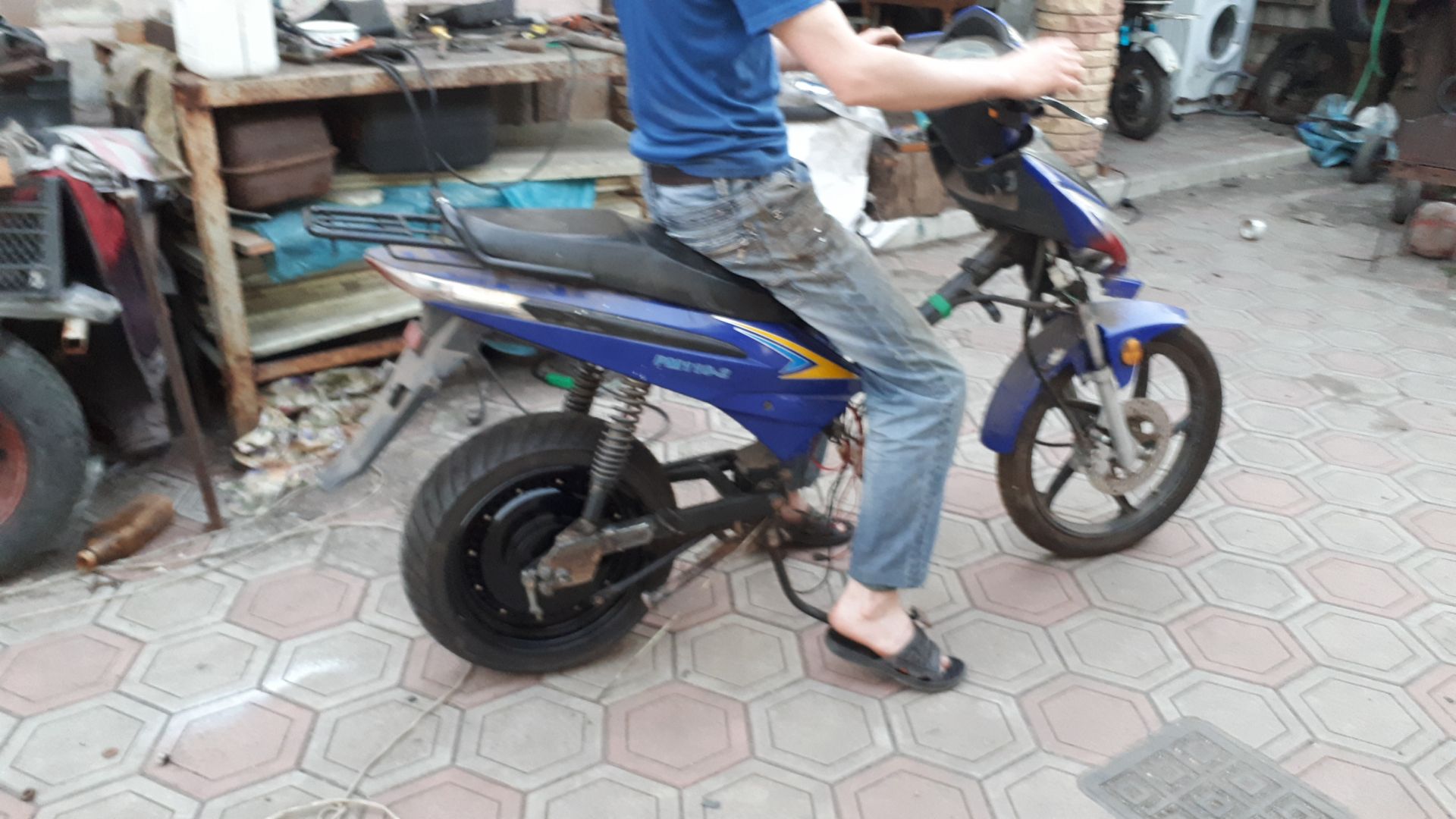

Скоро будет почти подобный,только конверсия :)

Значит "синусник"

Теперь есть еще одна проблема контроллер показывает ошибку когда подключаю DC-ку. Мигает сериями по 15 раз и не реагирует на ручку газа. Когда ее отсоединяю все ок, за исключением конечно отсутствия освещения. Может кто подскажет где можно посмотреть коды ошибок.
Отдельно DC-ку пробовали проверять (отдельно от цепи) ? По идее она работает в "слаботочной цепи " контроллера и её работа не устраивает контроллер. Подробней надо рассмотреть цепь подключения преобразователя и однозначно проверить его на работоспособность. Ну или так - если рабочая ( контроллер я так понял при её отключении работает нормально)- включить её только в цепь питания освещения. А повороты, габариты работают?

С утра поехал в магазин радиодеталей и на DC-ку купил диод шотки и транзистор.
Застал меня дождь, пришлось час простоять под навесом возле какого то магазина. Созерцал как невзирая на ливень некоторые все равно шли, бежали, прыгали по лужам, некоторые ехали на великах и скутерах с синими носами. Было время подумать о смысле жизни и о том, что я могу себе позволить просто переждать дождь никуда не спеша. Вернулся домой. Поменял сгоревшие детали появилось 12 вольтное напряжение. (вопрос остался почему сгорело)
Поменял лампочку габариты стоп заднюю. Заработала рекуперация. Но только от правого рычага тормоза, как и стоп лампа. Разобрал левый микрик. Кто то залез в него корявыми руками, все собрал не так как надо. Собрал, поставил, проверил, рекуперация работает теперь при включении переднего тормоза, так и заднего.
Поставил диодную лампочку в габарит что в фаре.
Не работали повороты, проверил лампочки все ок, грешил на прерыватель. Проверил отдельно работает. Поставил на место, вынул штекер с переключателя, замнул проводом напрямую, замигали. Снял и разобрал переключатель поворотов, все почистил и собрал. заработали повороты.
