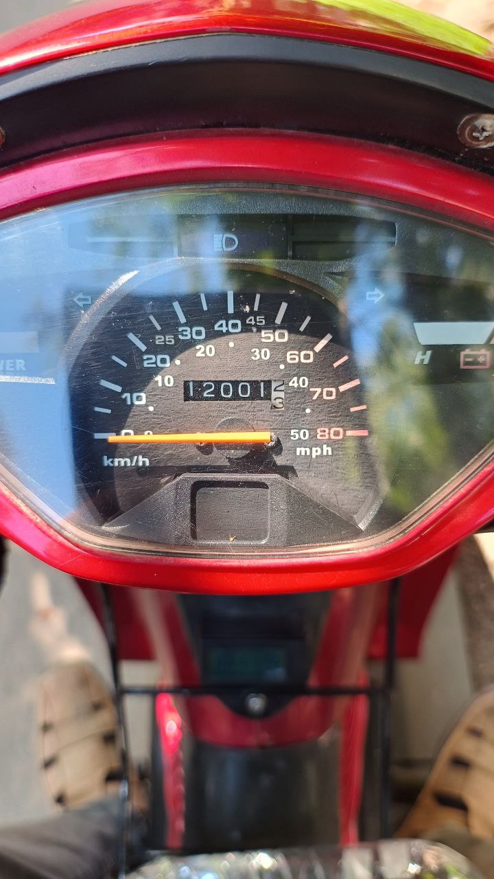

Дякував (ла) 277 Подякували 234

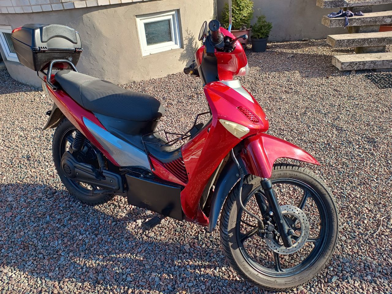

Невеличкий ювілей. скутер проїхав 12 000 км. останній рік зарядка тільки від сонця.

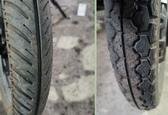

Порадувала резина. Якщо при покупці в скутері була задня майже лиса, її вистачило на 4000 км пробіга із завода. То ту яку я поставив уже пройшла 8000 і на вигляд майже як нова, що спереду, що позаду. Добавив фотки що б не бути голослівним.
Питання до спільноти. Є два підходи до напрямку малюнка протектора на передньому колесі. Напрямок як на автомобілях і в протилежний бік. Я коли ставив на скутер поставив як на автомобілі. Але звернув увагу що у мене на мотоциклі, із завода стоїть по другому. Ось і думаю, може переставити. Як думаєте?.

Резина направлена ставиться на колесо як рекомендує завод виробник шини, по стрілочці.
Якщо ставити по стрілочці, то так краще проходить відведення води з під шини, що забезпечує краще зчеплення з асфальтом під час дощу, а якщо ставити навпаки, проти руху, краще буде зчеплення з багнюкою.
PS. Не факт, що на мотоциклі не помилились на заводі при установці шини
#134726Повідомлення 24 жовт 2023, 09:11
Звідки: Суми
annik писав(ла):
на всіх сучасних байках, стоять так як і на моєму мотоциклі. мені стало цікаво, тому і підняв питання.

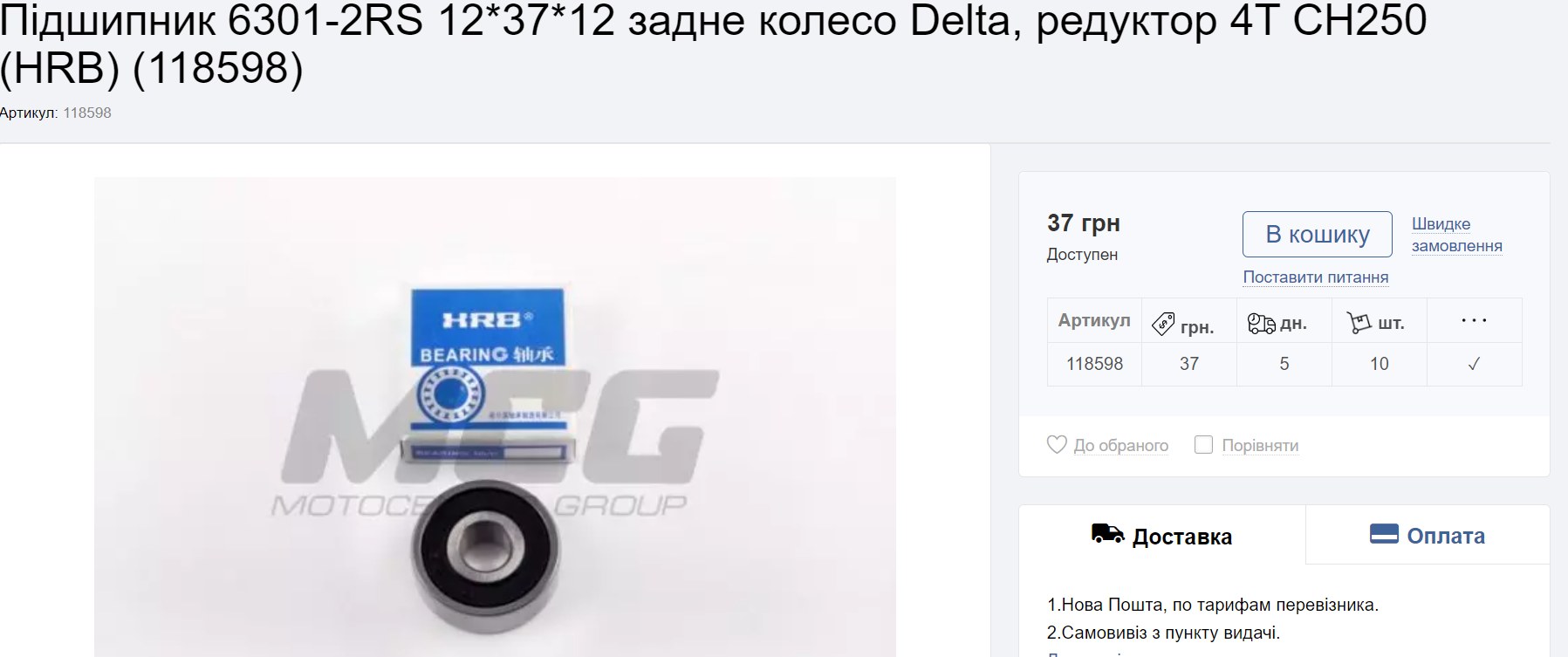

Деякий час назад з'явилися підозрілі звуки. Йшло все від переднього колеса. Замінив колодки, хоть вони ще були більш-менш нормальні, думав проблема в них. Нічого не змінилося. Звук залишився. Вирішив підійти кардинально і зробити ревізію передка. Проблема була з одним із підшипником. Погано крутився і вібрував якщо його все таки розкрутити. Замінив обидва. Ціна ремонта 60 грн.
#134830Повідомлення 03 лист 2023, 14:08
Що ж це за підшипники,що пара коштуе 60грн :?
#134831Повідомлення 03 лист 2023, 14:16
Звідки: Суми
6301rs, другими словами триста перший, закритий. Ціни різні. В інеті знайшов по 37 грн, а у магазині за рогом запропонували по 30 грн. Сам в шоці).
Як можна розплавити 100 грамм сталі, щось там відлити, точно проточити, розкатати шарики, загартувати, зібрати, зробити заглушки, добавити літола, привезти хтозна звідки і все це 30 грн! Ще щось і заробити на цьому.

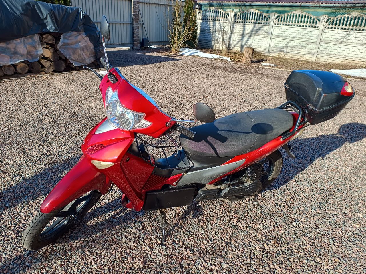

Вітаю всіх із приходом весни. Витяг скутер, поганяв на ньому павуків. На вулиці сьогодні +8, світить сонечко, можно відкривати сезон.

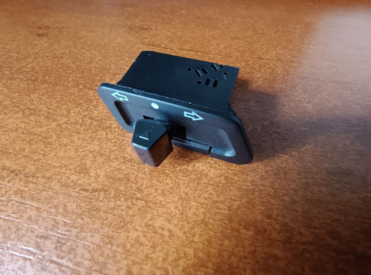

розсипалась кнопка вмикання поворотів. купив нову на автобазарі. ціна 30 грн.

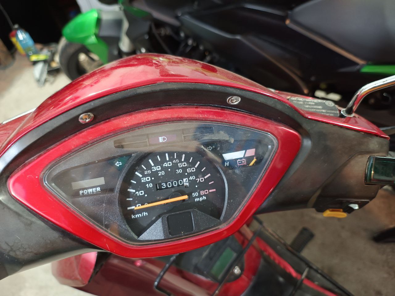

На сьогодні пробіг 13 000 км.
