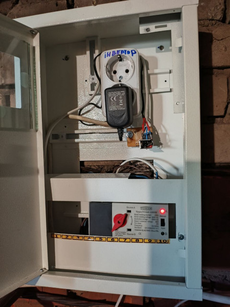

Останній час займався більш цивлізованим підключенням інвертора до домашньої мережі. Поставив АВР. Також спаяв реле часу яке затримує включення подачі напруги із інвертора на 4 сек., для того щоб не клацало АВР поки інветрор не набрав 220 вольт. (інвертор має м'який старт і напруга піднімається за 3 сек.) Залишилось поставити реле затримки включення холодильника на 5-10 хв. після подачі напруги. Морозильна камера має єлектронну затримку і там все ок, а старий холодильник її не має. Думаю через пару днів реле прийде.
Поки що все працює від скутера, але є думки поставити окремий акумулятор.

отримав реле часу для затримки включення холодильника. підключив, налаштував на 6 хвилин.
трохи пізніше намалюю як у мене все зібране, може комусь стане в нагоді. все зібране в одну систему і благополучно працює. звісно якщо є можливість то краще поставити гібридний інвертор і там це все є і не морочити голову. але по ціні це буде мабуть дорожче чим те що вийшло в мене. та і знайти такий інвертор під 72 вольта, (на мій акумулятор), і підходящу потужність я не зміг.
АВР- 800 грн
https://s.click.aliexpress.com/e/_onNXSYl
інвертор 7,5 квт (чистий синус. провіряв) плата на алішці - 3500грн
https://s.click.aliexpress.com/e/_oCOzF2z
на трансформатор ( тор на 10 квт) був у мене-0 грн
провод на низьку сторону купляв ціну не пам'ятаю. щось не дорого.
на 220 в шинка в 6 квадрат була- 0 грн
дс-дс 30-120 вольт в 12 вольт-68 грн
https://s.click.aliexpress.com/e/_oFi3Bpx
реле затримки -150 грн
https://s.click.aliexpress.com/e/_oDYemsd
контролер заряда акумулятора, налаштовується на різну напругу -190 грн
https://s.click.aliexpress.com/e/_ooajKsz
твердотільне реле -220 грн
https://s.click.aliexpress.com/e/_olSnTYt
звісно є ще є всякі мілкі речі які десь беруться самі по собі. типа куллера, радіатора, якісь провода і проводки, блок живлення, деякі радіодеталі і свій час, я не враховував в загальну суму).
також є ще сонячні панелі і звісно акумулятор. це все кошти.
якби там не було, зараз я почуваюсь більш вільно. холодильник і морозильна камера морозять коли їм потрібно. світло, інтернет є завжди, вода качається, котел, комп'ютер, телевізор, все працює.
