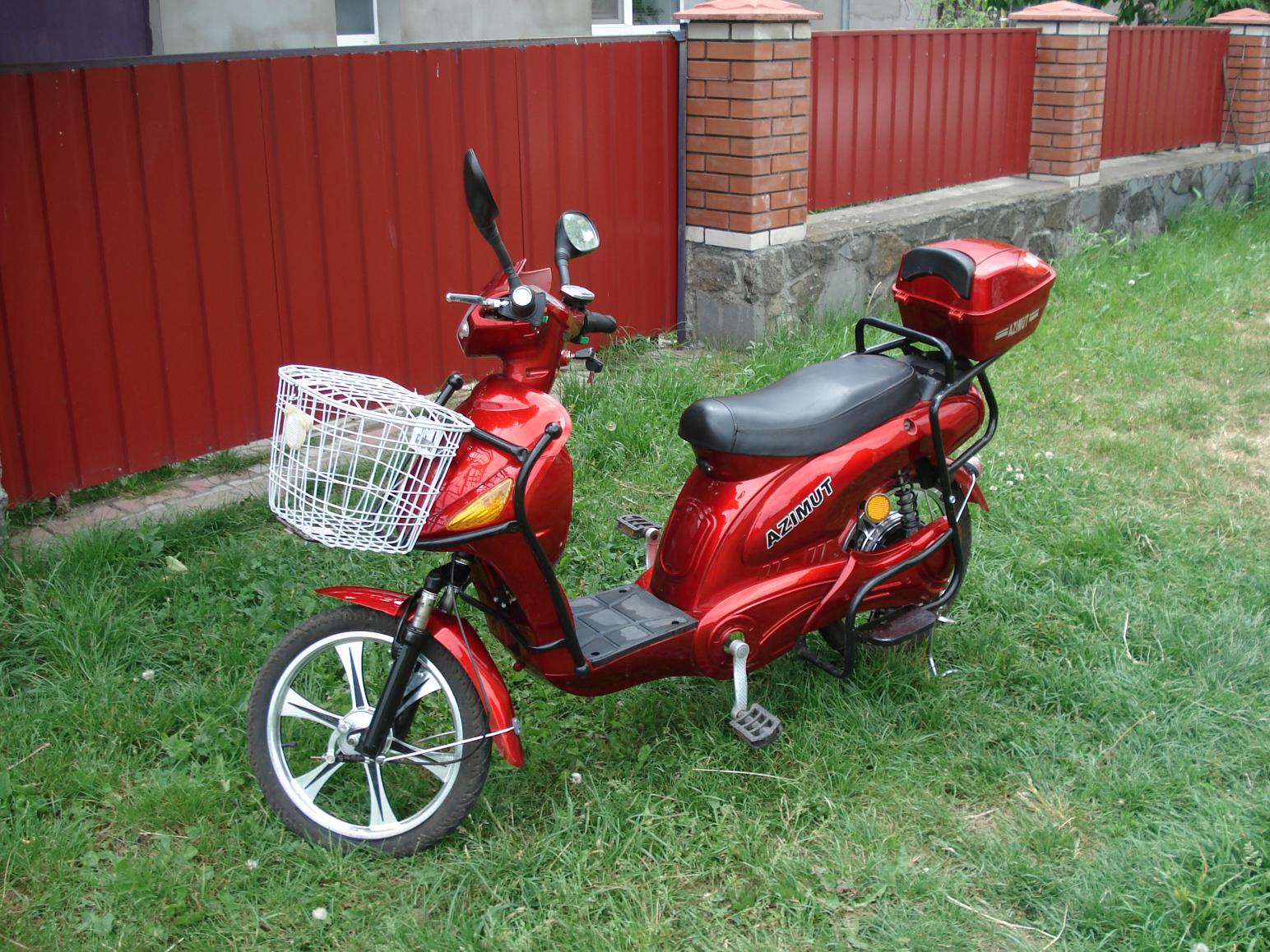

Добрый день, весной приобрёл Электровелосипед Azimut FLH001,но выглядит скорее как эл.скутер.
на сайте продавца заявлены такие характеристики-
мощность 350 ватт
макс. скорость 40 км.ч
рекомендуемая скорость 30км.ч
батарея -свинец 48в. 14 а.ч.
макс. пробег 55 км. в эконом режиме
диаметр колёс 22 дюйма.
двухподвесная амортизация(что для скоростей выше 20 км.ч. и наших дорог ,очень актуально)
согласитесь что сочетание характеристик для эвела нижней ценовой категории, просто отличные.

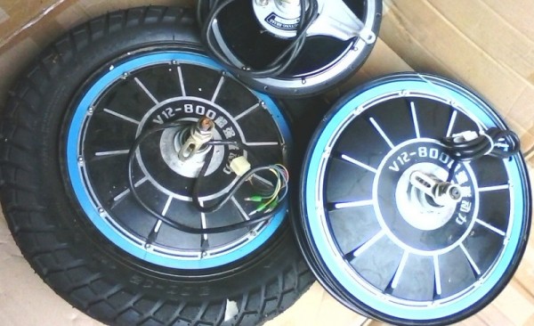

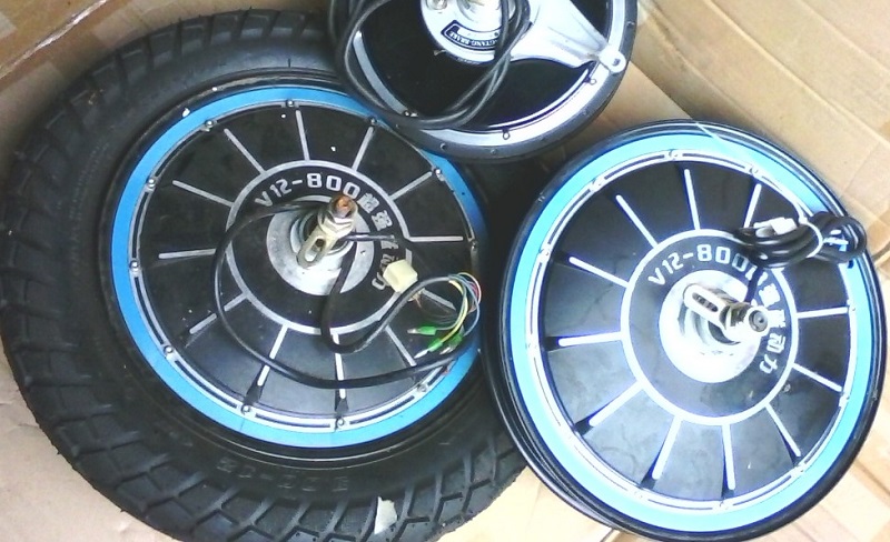

приобретя по случаю на соседнем форуме скутерное 12 дюймовое мотор колесо,решил попобовать модернизировать свой "велоскутер", описанный здесь . основные причины -недостаточная скорость(в идеальных учловиях -28 км.ч.,а обычно 27-26.).
и проблемы с длинными, крутыми ,пдъёмам
данная инфа пригодится всем у кого стоят 350 вт.двигатели с литыми спицами и ободом ,под 18дюйм. велорезину.(сити кэт,эльф и т. д.)
итак имеем двигатель 500 вт. 48в. с ободом 12" и резиной 3 на 12. получаем наружный диаметр на 30мм больше родного колеса - 480 мм ,что не является проблемой, т.к. зазоры позволяют.
проблем оказалось две - посадочная ширина двигателя оказалась на 10 мм больше - решилась раздвиганием вилки ,при помощи винтового автодомкрата. вторая -диаметр тормозного суппорта тоже больше родного и упирался в крепление аммортизатора, благо там было всего пару мм -решилась подкадыванием дополнительной 4мм шайбы между пером вилки и двигателем.
решено было оставить пока старый нонейм контроллер с заявленным током 22А.
на испытыниях двигатель стабильно выдавал заявленные продавцом 32 км.ч. при 48в.
в идеальных условиях(отсутсвие ветра +ровный асфальт) выжал 33,5 км.ч.
при встречном ветре скорость падает на 1 км.ч. ,тогда как на 350ке падает на 2-3км.ч.
с места трогает ощутимо лучше 350ки,но вот разгон до максималки практически не отличается,думаю дело в родном контроллере -не выдаёт наверно он свои 22А.
фоток пока нет, т.к. не успел ещё собрать полностью скутер.
да , ещё понравилось что провода выходят из оси до пера вилки ,а не из торца оси,как обычно.
фото колеса прилагаю

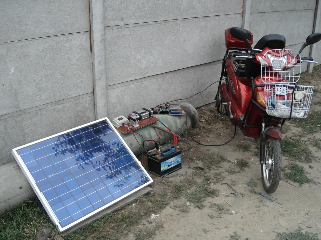

Более двух лет назад тоже стал обладателем подобной "батарейки",с описанным выше согласен,только первоначально пробега хватало лишь на 30км. Потом были пробы с "прокачкой" и заменой АКБ...,ездили по разных выставках с демонстрацией электро-транспорта и даже показали возможность реальной зарядки скутера чисто от СБ...В год проезжал вроде до 1000км. В теплое время года для поездки по городу - очень удобно! Один раз "домахались"гайцы,но когда сказал им что мощность 350Вт и посоветовал читать внимательно ПДД тон сменили и начались житейские вопросы сколько,на сколько...
Ну и кому интересно несколько роликов.
