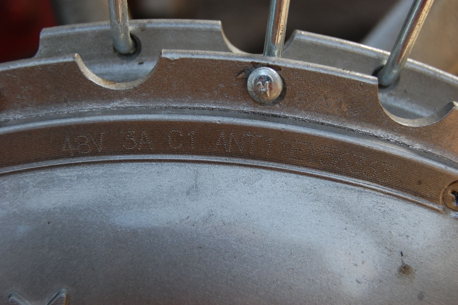

Здравствуйте уважаемые форумчане. Нуждаюсь в Ваших подсказках. Приобрел вот такой велосипед.Восстановил, но.... Есть куча вопросов которые возникли в процессе сборки. Для начала подскажите по моторколесу. Какое оно прямое или редукторное? Какой мощьности и какую можно мощность нагрузить максимальную? Спасибо.

Редукторные обычно имеют меньший диаметр. Мощность пишется на самом моторколесе. Внимательно осмотрите может под слоем краски спряталась надпись.

Есть только такая, сколько ватт нету

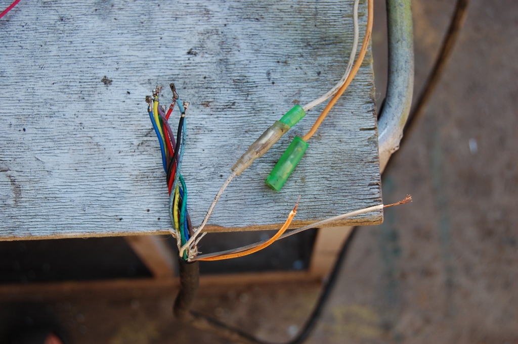

У меня контроллер 48 в 16ампер. Да провод идущие от контроллера к дисплею были оборваны (разломали пластиковую фишку) Подключил как мог. Вроде едет... Но может я что то неправильно сделал. Скорость всего 28..30км в час. Вот и хочу все сделать правильно. А про мотор спрашиваю - если не получится восстановить заводской вариант с подсказками гуру форума, то может контроллер помощней поставить. только чтоб колесо выдержало. У новых Лам колесо 48в 350ватт, там все понятно, а здесь нет. Батарею поставил литий ион 48в 15ампер.

Yoda писав(ла):
Это прямоприводное моторколесо. 48*15=720Вт это максимум в пике что с него можно выжать. Если это заводская сборка, то контролер и двигатель подогнаны друг под друга. Если поставить мощнее контроллер, то можно легко спалить двигатель. На таких велосипедах стоит тяговый двигатель с маленькой скоростью 25-30км*ч. Что там будет написано 250Вт или 350Вт роли не играет, у вас 48В и 16А. Можно немного поднять вольтаж добавив одну ячейку, он будет шустрее, но опять же как это выдержит контроллер и двигатель. Особо заморачиваться и вкладывать деньги в такие велики нету смысла. У него моторколесо намотано скажем под 350об/мин и 600об/мин вы из него не выжмете. Если поднять напряжение можно скажем получить 380об/мин в место 350 и скорость немного больше 30км, но двигателю при полной нагрузке будет жарковато.
