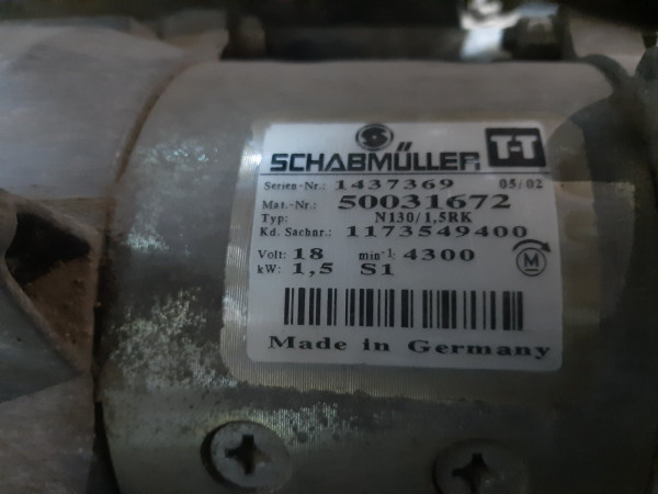

Всім доброго дня! Дякую за відповіді.
Як я писав вище там живлення по заводу 18 вольт, три батареї Ni-Cd 6в 100Аг.
Поки взяв 6 комірок Lifepo4 EVE 105. Підкинув навісним для перевірки, все працює добре. Тому вже буду остаточно збирати батарею і пакувати її в скутер. Лишилось одне питання з зарядним пристроєм, потрібно на ньому трохи зменшити напругу на 2 вольти.
Коментарій до файлу: Ось такий двигун стоїть
двигун.jpg [ 160.25 КБ | Переглядів: 8588 ]
Коментарій до файлу: А ось це все що є з маркування на зарядному пристрої(
зарядний пристрій.jpg [ 218.09 КБ | Переглядів: 8588 ]
