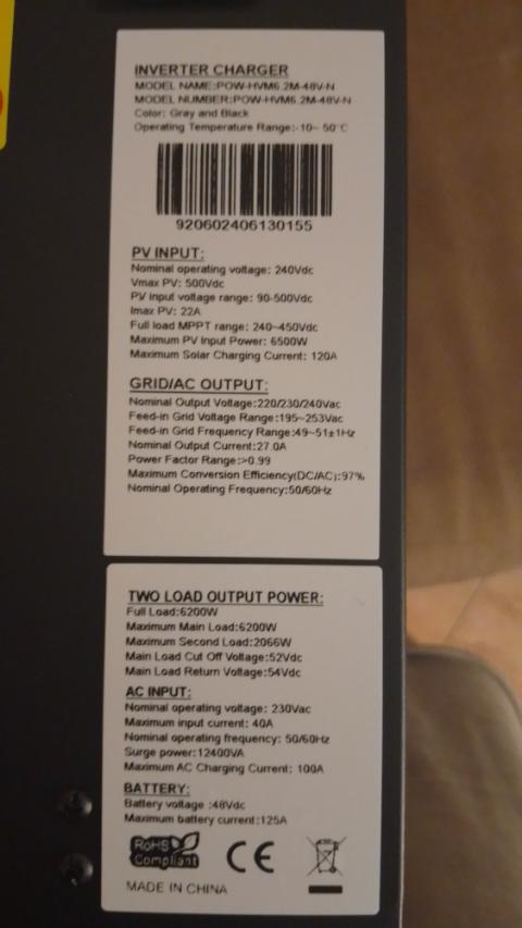

нарешті дочекався інвертор
0-02-05-f9b5e2e88e6a41a9acfafb0baebb27e247e7e9b53c99c3f1954d0e6536a61771_facfb79727ca9d7c.jpg
0-02-05-f9b5e2e88e6a41a9acfafb0baebb27e247e7e9b53c99c3f1954d0e6536a61771_facfb79727ca9d7c.jpg [ 36.66 КБ | Переглядів: 19677 ]

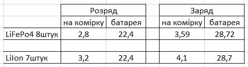

Goga65 писав(ла):
Підскажіть пліз усі "+" та "-" з'еднання у паралель АКБ разної хімії(7S Liion та 8S LiFe) на підключення до інвертора 3кВт/24в :?
Цікаве питання. Візьміть графіки заряду та розряду обох видів, накладіть, якщо робочі діапазони співпадають, то при правильному налаштуванні можна використовувати в певному діапазоні. Якщо у залізофосфата робочий діапазон 3-3,3В, то працювати він буде в середині. Літійіон на початку і в кінці буде більше тягнути.
Але 3кВт це 125А, багато залежить від ємкості батарей.
Я приблизно накидав таблицю співідношення напруг діапазону.
Снимок.JPG [ 19.56 КБ | Переглядів: 18463 ]
Також потрібно мати на увазі що напруга НРК (нормально розімкнутого кола) у них різна і когось може знудити навіть до блювоти.

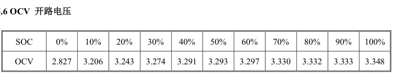

Ось таблиця із даташиту LiFePo акумулятора. Рівень заряду у відсотках і напруга комірки.
photo_2024.jpg [ 36.12 КБ | Переглядів: 18463 ]
