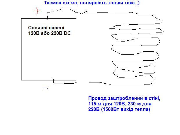

-=TRO=- писав(ла):
olter писав(ла):
....А если нет электричества , нет и насоса .
Проблемы решаются комплексно, и если бы вы дочитывали сообщения до конца, то увидели бы упоминания про солнечные панели (и не только про них). В конце отопительного сезона солнышка уже достаточно что бы немножко выделить тепловым насосам, а летом вообще излишки, что бы эти же насосы непрерывно накачивали цистерну теплом.
Раніше писав таке:
"Маю простінок в квартирі капітальний- 5м на 2,5 м на 55 см - це по теплоємності,як 3,5 тон водяний ,' теплоакумулятор' і він вже є в квартирі, не протече і можна нагрівати до 65 градусів - це ноома для печей( грубок).
Гріти стіну DC Струмом з панелей прямо."
В стіну заштробити петлі по 115 м кабелю, що коштує 1,7 грн за метр погонний.
Пост viewtopic.php?p=129375#p129375
"Моє сподивання в квартирі 1350 кВт в рік, і моє авто їсть 1400 кВт на 10 тис пробігу з лічильника.
Достатньо панелей на 3 кВт покрити все.
Маю думку придбати панелей на 7 кВт за 2300$ - і це все на 25 років вперед на автономне проживання.
Це 35 м квадратних панелей буде."
І буде щастя.
Провід з нановуглецевої сталі, дуже дорогий 1,7 грн за метр погонний ;)

Летом будет греть стены хорошо)). Но тепло и электроэнергия нам больше всего нужны зимой, а тут засада с декабря по март толку с этих панелей ноль. Как ни считал шкурка вычинки не стоит. Разве только летом и то, когда электричество в розетке будет в 3 раза дороже, чем сейчас. Отложил эту затею с СЭС до весны.
А пока....Мощный ИБП 3 кВт на 48Вольт + 6 кВт электромобильных АКБ + 2 шт SMPS1000 в роли зарядного. Веерные можно пережить.
