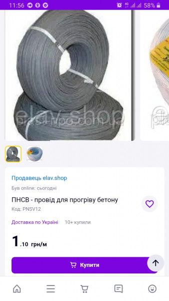

Раніше писав таке:
"Маю простінок в квартирі капітальний- 5м на 2,5 м на 55 см - це по теплоємності,як 3,5 тон водяний ,' теплоакумулятор' і він вже є в квартирі, не протече і можна нагрівати до 65 градусів - це ноома для печей( грубок).
Гріти стіну DC Струмом з панелей прямо."
В стіну заштробити петлі по 115 м кабелю, що коштує 1,7 грн за метр погонний.
Пост viewtopic.php?p=129375#p129375
"Моє сподивання в квартирі 1350 кВт в рік, і моє авто їсть 1400 кВт на 10 тис пробігу з лічильника.
Достатньо панелей на 3 кВт покрити все.
Маю думку придбати панелей на 7 кВт за 2300$ - і це все на 25 років вперед на автономне проживання.
Це 35 м квадратних панелей буде."
І буде щастя.
Провід з нановуглецевої сталі, дуже дорогий 1,7 грн за метр погонний ;)
