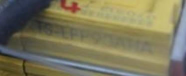

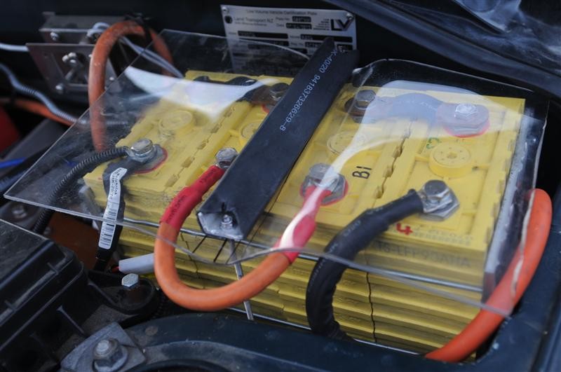

А что это у него за аккумуляторы?
Batarey.jpg [ 69.26 КБ | Переглядів: 8084 ]
 Заголовок повідомлення: Re: зарядка от ВЕТРА
#15594Повідомлення 05 груд 2015, 12:57
Хочу електротранспорт: любой
Thunder Sky TS-LFP90AHA
ts.JPG [ 5.52 КБ | Переглядів: 8081 ]

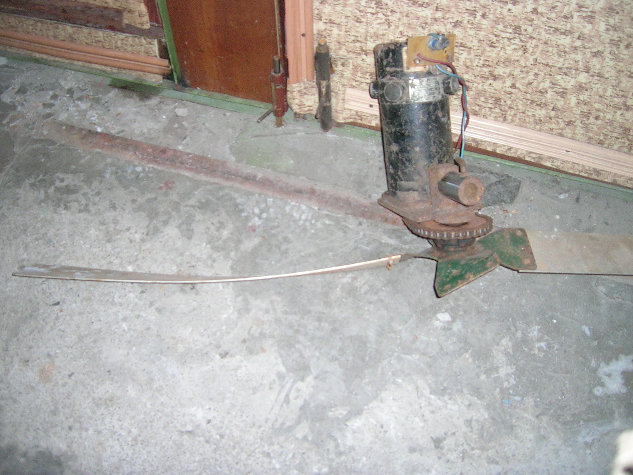

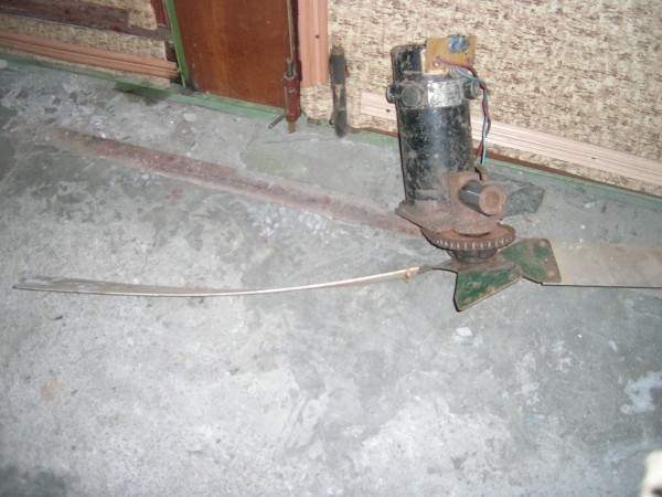

Имея 10 летний опыт использования этого ветряка, считаю что ветроэнергия может использоваться и электромобилистами как источник докаточной энергии и не только.
......Опишу этот и его недостатки : Согласно основам ветроэнергетики Мощность ветропотока площадью 1м. кв., при скорости 10 м.с. ~ 600 ватт. Но, за вычетом КПД крыльчатки и генератора, с преобразователем , будет ~ половина., но скорость ветра 10 м.с бывает редко. При меньшей скорости, мощность пропорциональная кубу скорости - мизерна, потому есть смысл увеличивать площадь ветропотока , но не увеличением площади лопастей , (или тем более ротором) , а размахом лопастей,
обдуваемой площадью........Так этот ветряк с площадью потока 2м. кв., при ХОРОШЕМ ветре, давал до киловатта.
Недостатки : 1) Тяжёлый до 20 кг. 2) из за постоянного тока - не всережимен: - напряжение , зависимое от силы ветра, трудно использовать оптимально.
...........- Следующий, на заказ, делал на базе , втрое более лёгкого, киловатного Автогенератора, трансформируя выход, после которого, можно оптимизировать получение -использование энергии.
.....Но тот ген, пришлось, то же, доработать, кто заинтересуется , выдам. подробности.
.....Понятно, что и походный и электромобильный ветряк, может быть складным - легкосборным.
Прим: если заметили , этот четырёхлопастной . Я , тоже , как и некий Онипко, не сразу узнал, что увеличение площади лопастей -ухудшает КПД -не добавляя энергии ( кроме минимальных скоростей - энергии не несущих

Михалыч , а про ветрячёк можно поподробней . Сам в своё время интересовался , хотел подобное изготовить для поездок в степной Крым на отдых но к сожалению ... однако надежда есть !
Что за генератор ? Диаметр лопастей ? У меня с СЗД пару штук 250 ватных есть , с фольца 55 А и 80 А . Лопастей думал делать 3 с пластиковой трубы (канализации ) в нете лекала встречал . Изначально стояла задача подживить за ночь посаженый вечером аккумулятор авто , а то пару раз высаживал , что к соседям прикуривать ходил :ups: :) .
#17160Повідомлення 21 січ 2016, 18:47
Мотор ДПУ 127 48в 11 ампер, при 1000 об.мин, с возб.пост магнитами. S1, но , при хорошем ветре и киловатт выдаёт.!
Лопасть дюралевая полоса 120мм х 700мм; размах 1,6 метра. Цепной редуктор 2 к1. ( лучше бы больше), для увеличения оборотов . 12 вольтовый аккумулятор заряжает даже при слабом ветре 2-3 м сек. , При скорости ветра 1-2 м.с, лучше ставить 4 лопасти. Но, если делать, то лучше из автомобильного ( переменного тока) но , тогда, и редукцию увеличить и железный сердечник внутри катушки ОВ якоря, лучше заменить магнитным, для самовозбуждения. Жигулевский ген . при прямом возбуждении , при 3000 об мин , выдаёт до 70 вольт, А Жигулёвский 10 й модели - киловатный -
~ 40 вольт.
