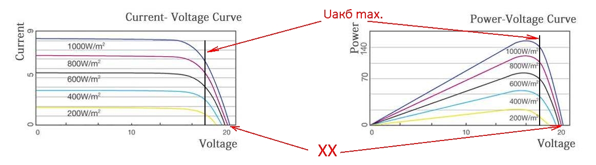

ХХ - это не рабочее напряжение, и заряжать оно не будет! :?

Как только напряжение АКБ при зарядке превысит точку максимальной отдачи СБ, то ток начнет резко падать, вплоть до ноля. Если это стартерная АКБ, то особенности СКА немного нивелируют эту неприятность, а вот с литием этот номер не пройдет - зарядится примерно до половины, а дальше будет тянуть кота за хвост, и полностью не зарядит никогда...
Получается совершенно неэффективное использование панелей, уж лучше тогда двойное преобразование!
СБ_.jpg [ 133.96 КБ | Переглядів: 6936 ]
