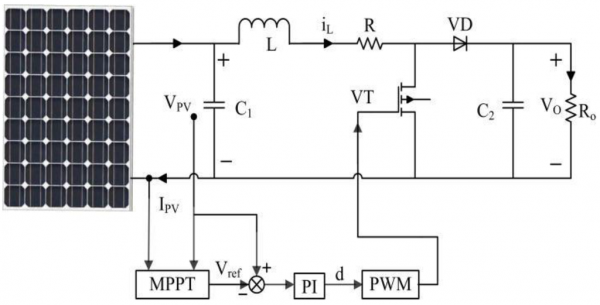

Блин... еще раз...
Это схема МРРТ или ШИМ? :lachtot: :wallbash:

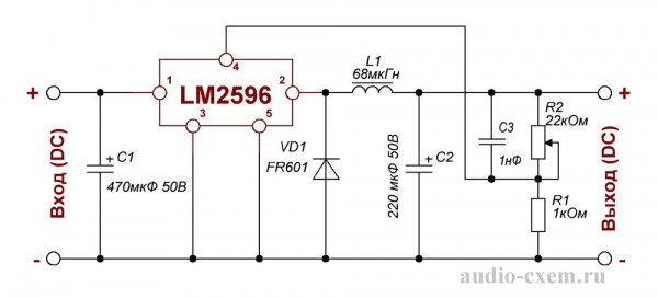

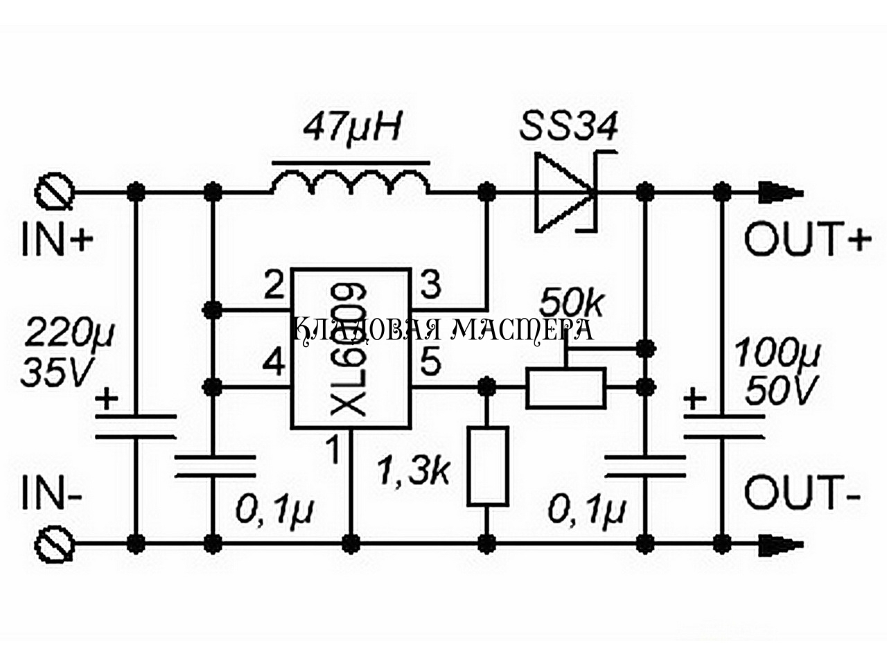

Вот простые ШИМ DC/DC. Тут точно нет МППТ.
Вопрос знатокам - что будет, если такое к СБ подключить?

Не надо отвечать вопросом на вопрос.
Если бы это подходило к сп я бы не задавал тут вопросов.Вопрос к знатокам: как просто переделать эту схему что бы она не отслеживала выходное напряжение, а тупо "редуцировала" входное с возможностью регулировки коэффициента.

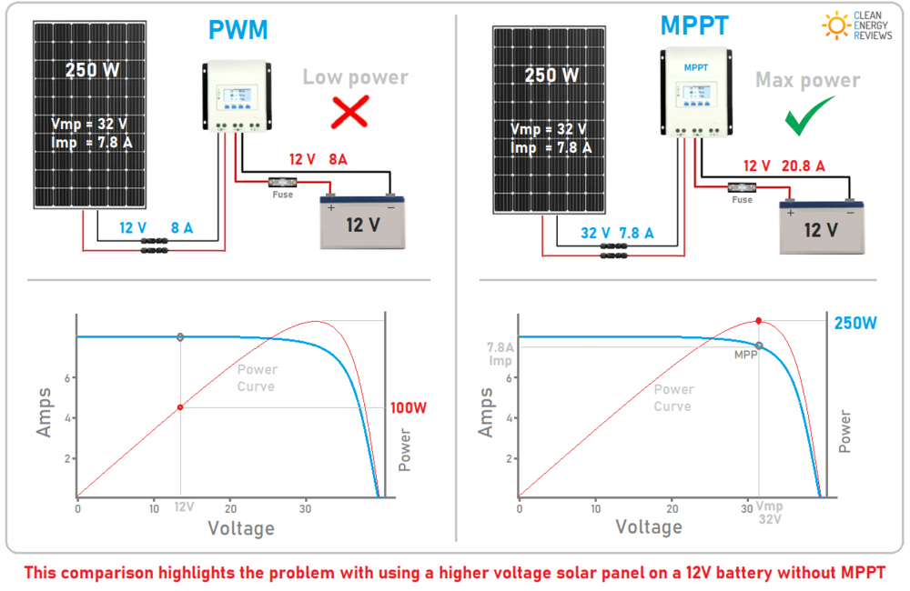

Ладно, не мучайтесь. Попробую сам объяснить.
Если я правильно понял, то на языке "профи" PWM контроллером СБ называется такой, что хоть как-то (50-70%) может обеспечить ее работу. А МРРТ у "профи" - это тот, что хоть как-то держится за точку максимальной мощности, а в идеале еще и меняет ее в зависимости от условий.
