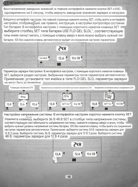

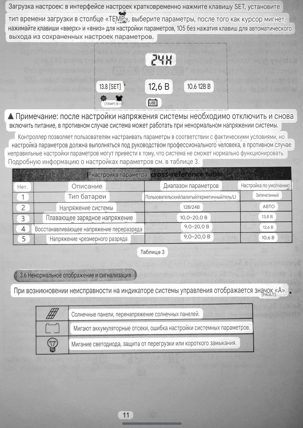

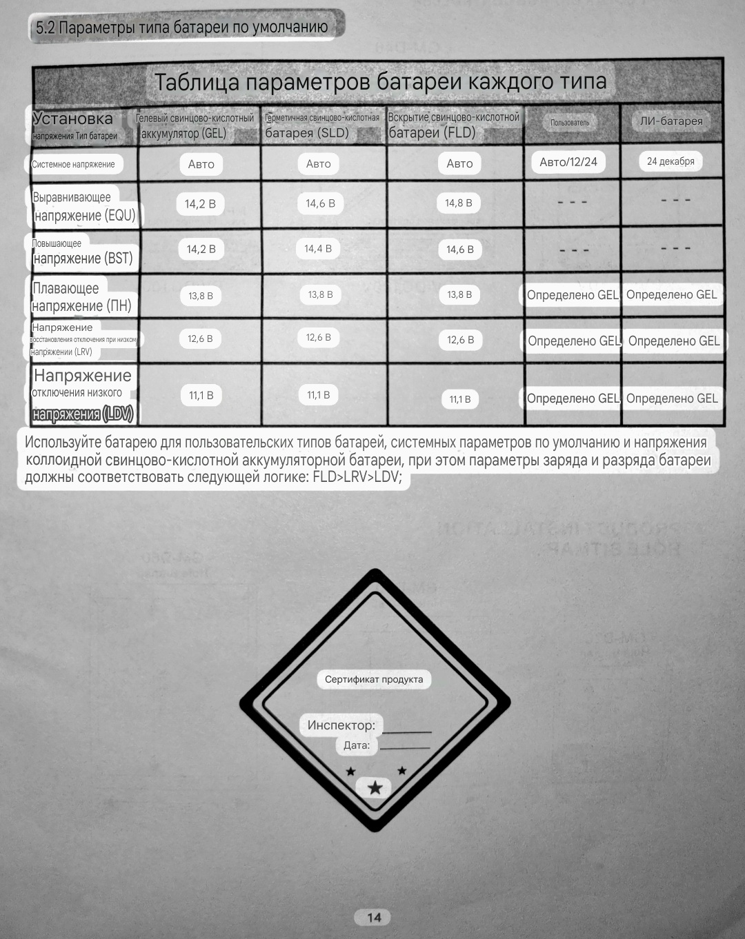

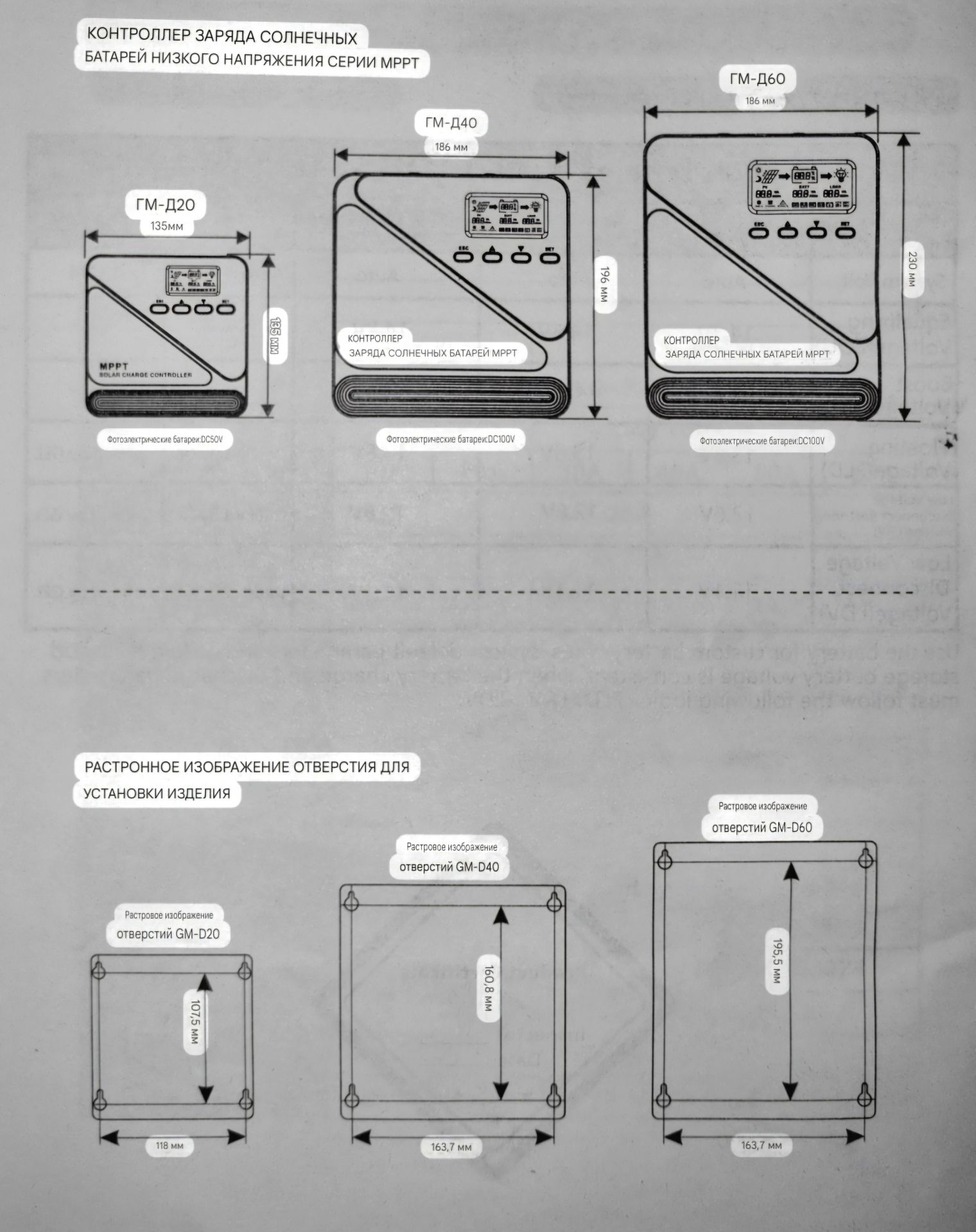

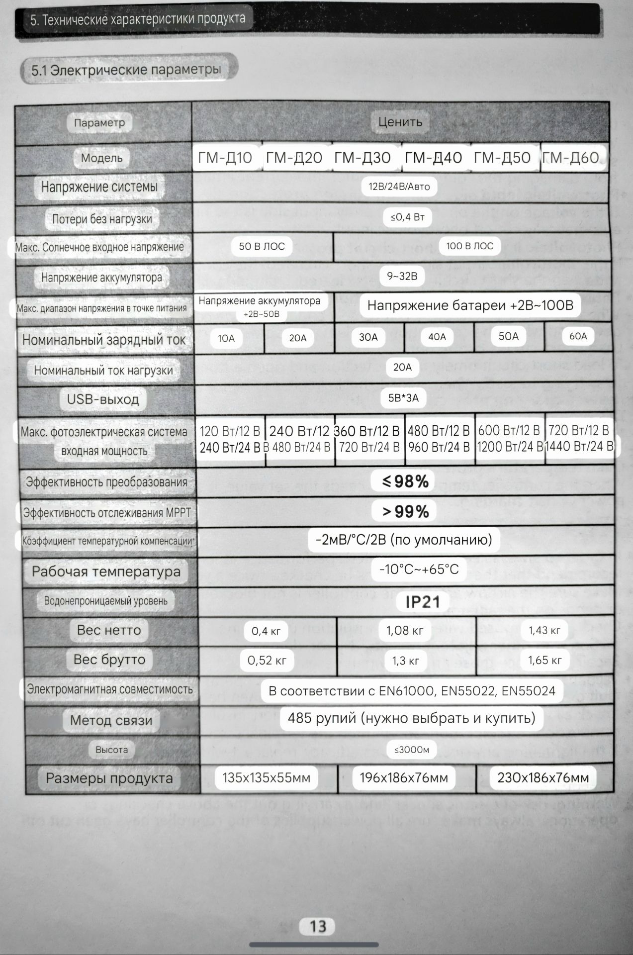

Додаток.
(і не забувайте що дісплей при налаштуванні завжди показує для системи 12 вольт, (тут треба пояснити що налаштування на 24v систему показники дісплею треба множити на два' і при налаштуванні на батареї 36- 48 вольт треба множити пропорційно цифри дісплею в голові )
Це такий китайський прикол мабуть:)
Але потім відображається все це на дісплеїькорректно згідно з напругою батареї. Такий от прикол:)

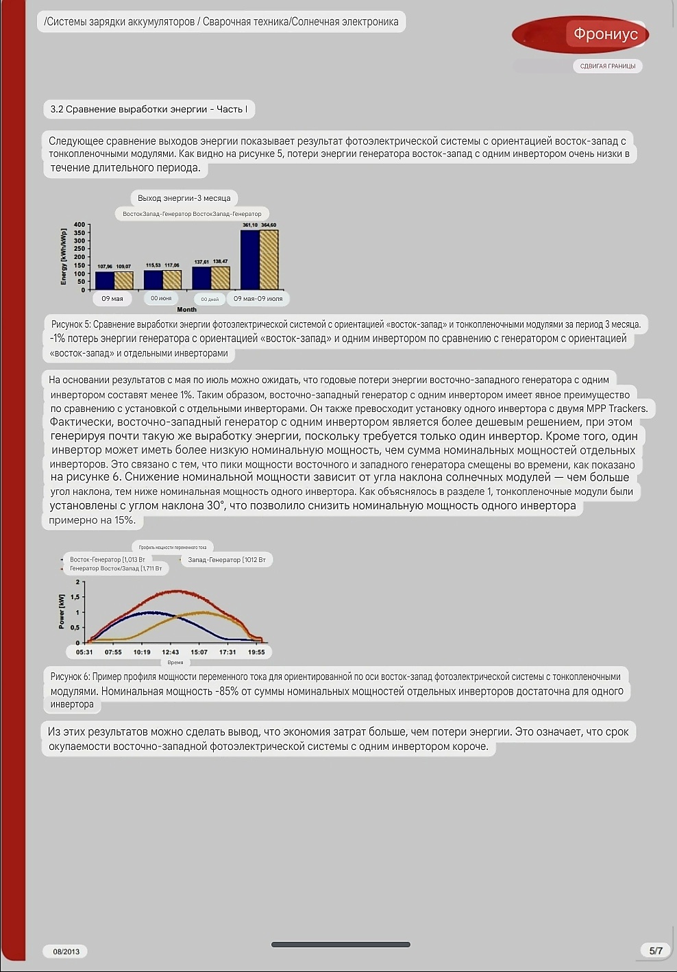

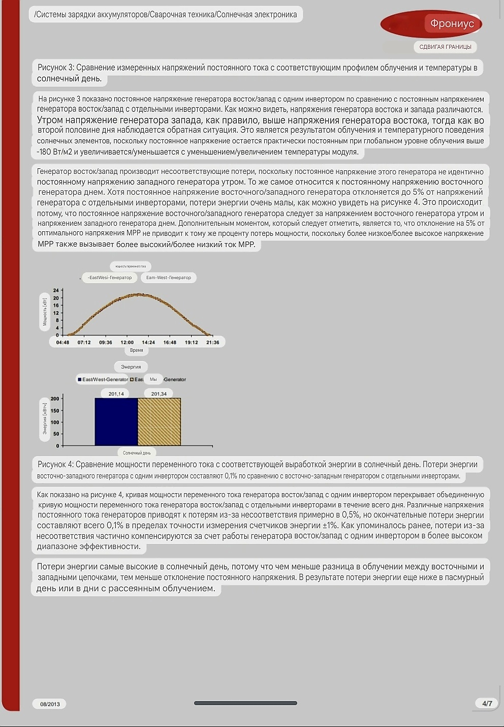

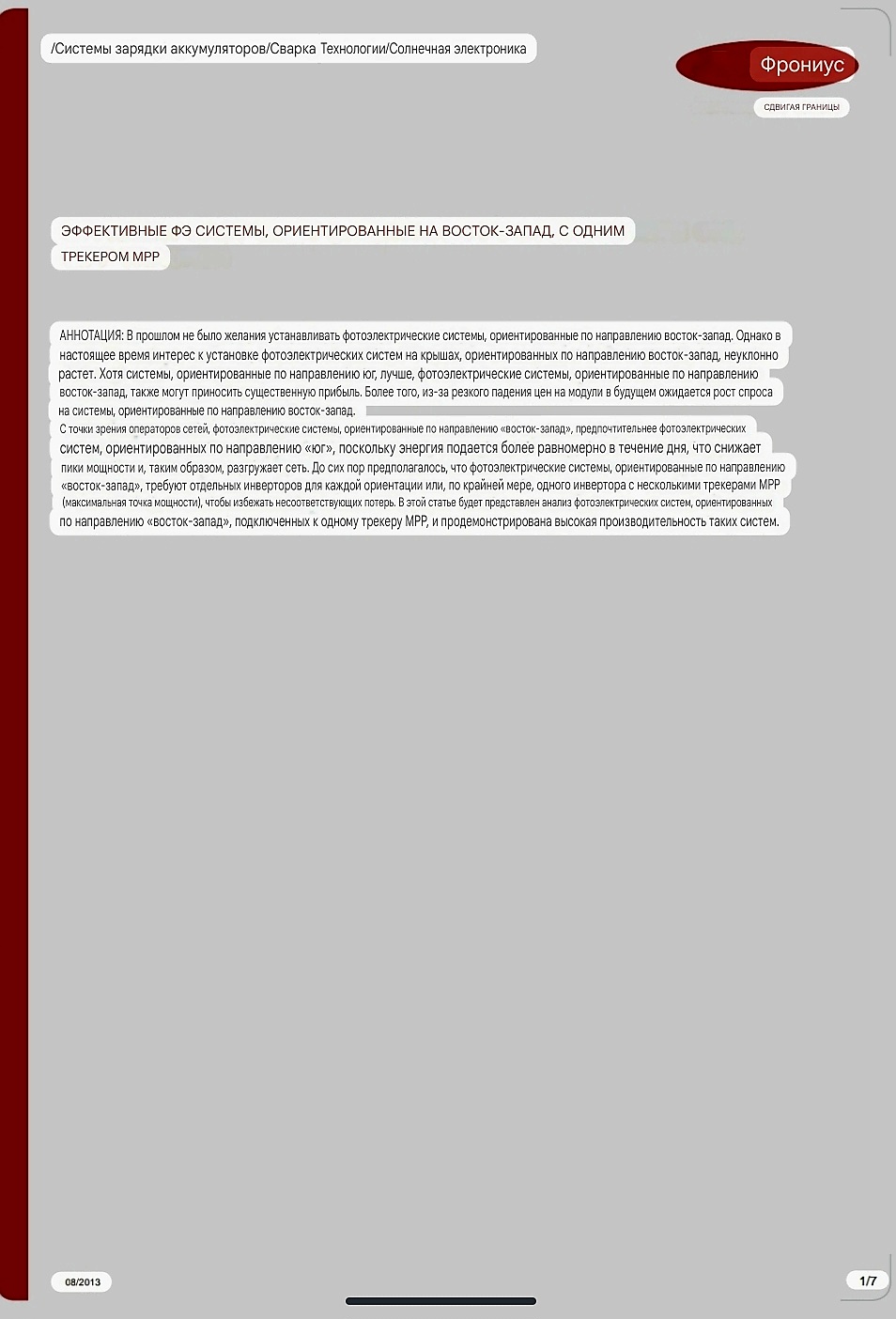

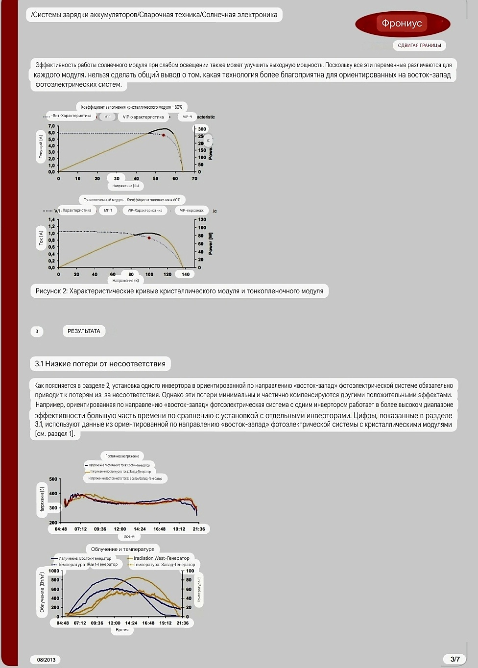

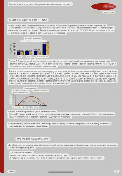

Це класична перевірена схема для підключення панелей Схід-Захід на один МРРТ вхід. В меня так на гаражі змонтовано. Ось є стаття про це.
SE_TA_Efficient_East_West_orientated_PV_systems_with_one_MPP_Tracker.pdf [351.79 КБ]
Завантажень: 1113

Karl писав(ла):
О дякую, переведу почітаю.

Karl писав(ла):

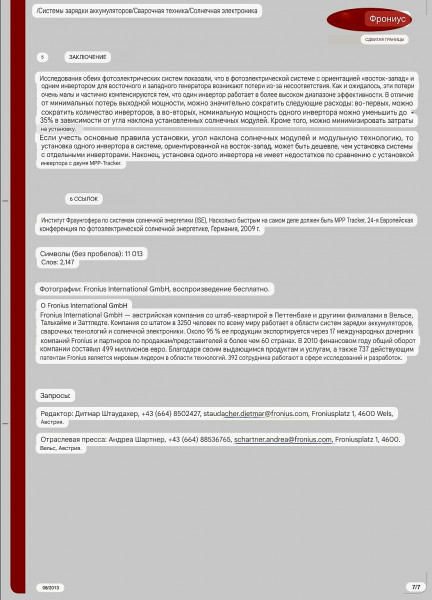

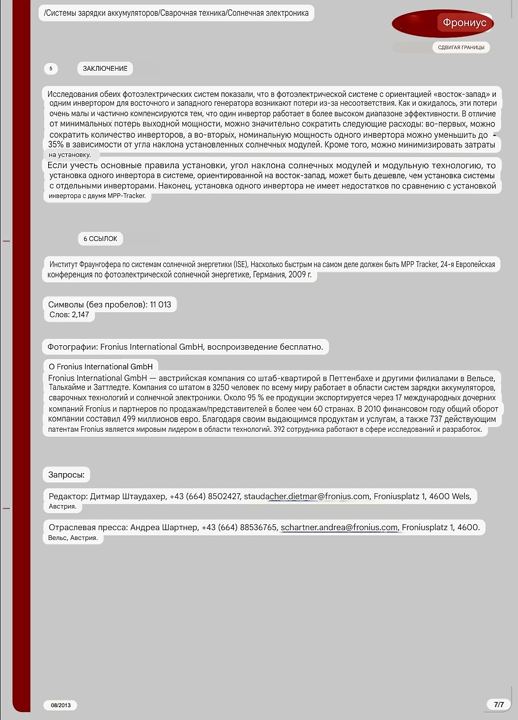

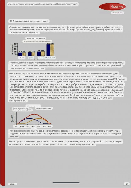

Окрема подяка автору статті канешно.

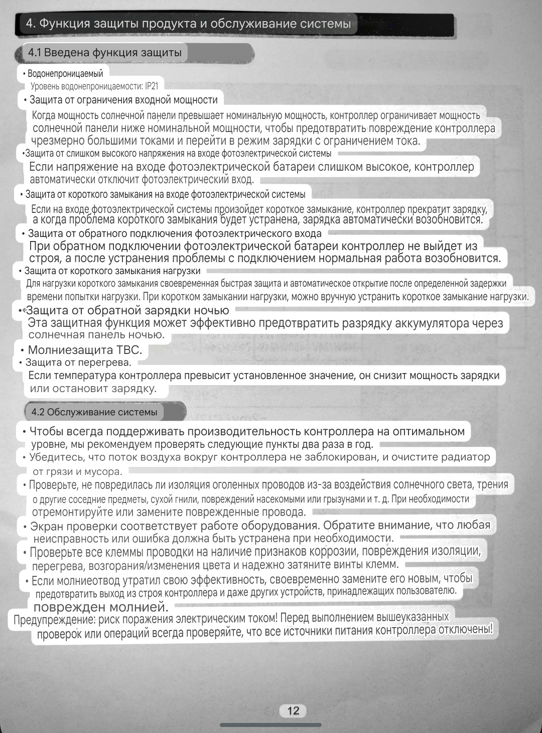

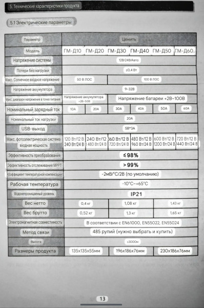

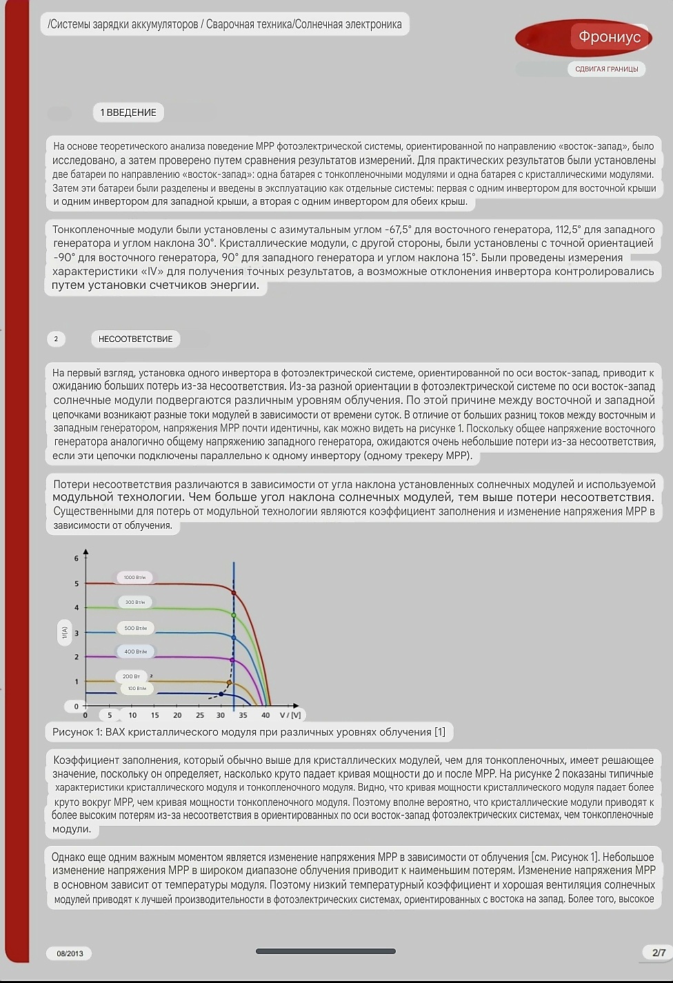

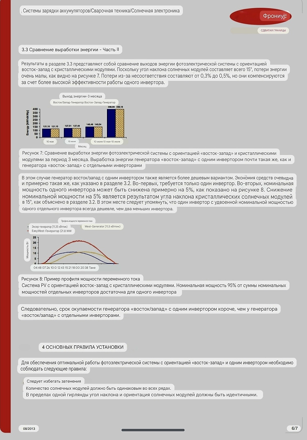

Дякую шановному юзеру "Karl" за статтю що показав, та моєму онуку Марку за її перевод, сподіваюсь що це корисна інформація:

Пенсіонер писав(ла):
...сподіваюсь що це корисна інформація:
ліпше англійською читати, аніж тупий машинний переклад
а ще ліпше, вибрати своє розташування, вказати азимут, кут даху і отримати РЕАЛЬНІ дані по генерації з розбивкою по місяцях року

Дякував (ла) 9 Подякували 27
deemon писав(ла):
https://re.jrc.ec.europa.eu/pvg_tools/en/tools.html#api_5.3
Воно то так але файл статті що дав Karl має 12 завантажень а в перекладі за добу вже втричі більше, не всі ж знають англійську.

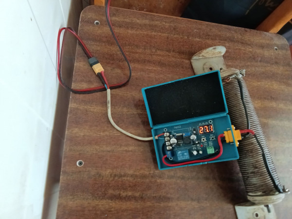

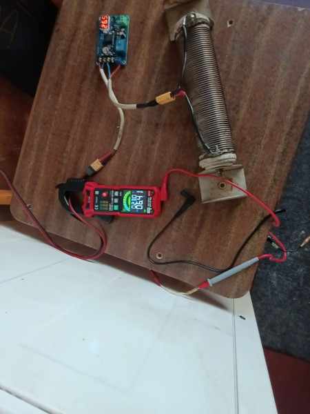

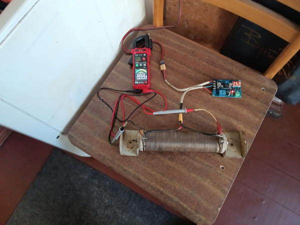

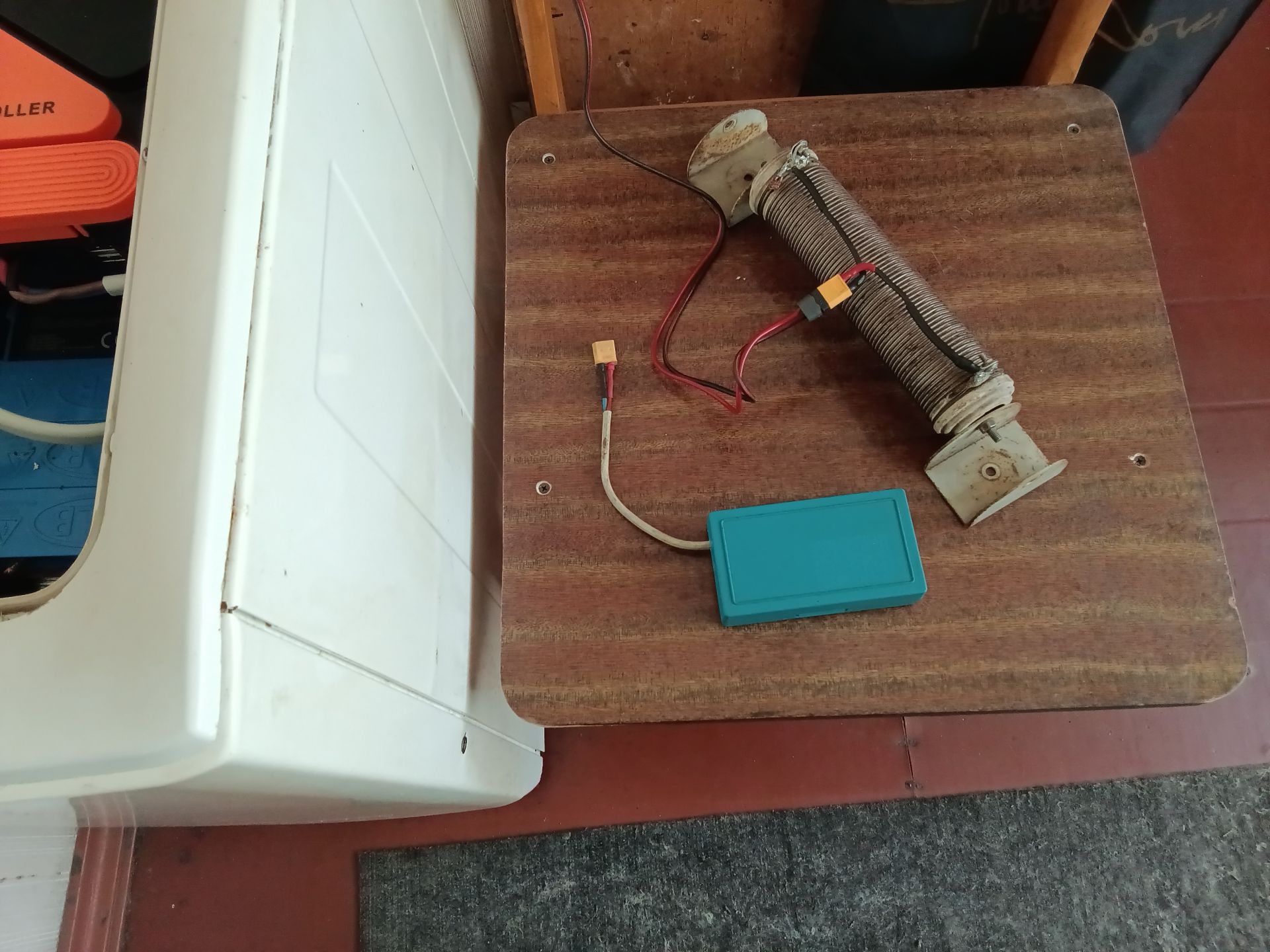

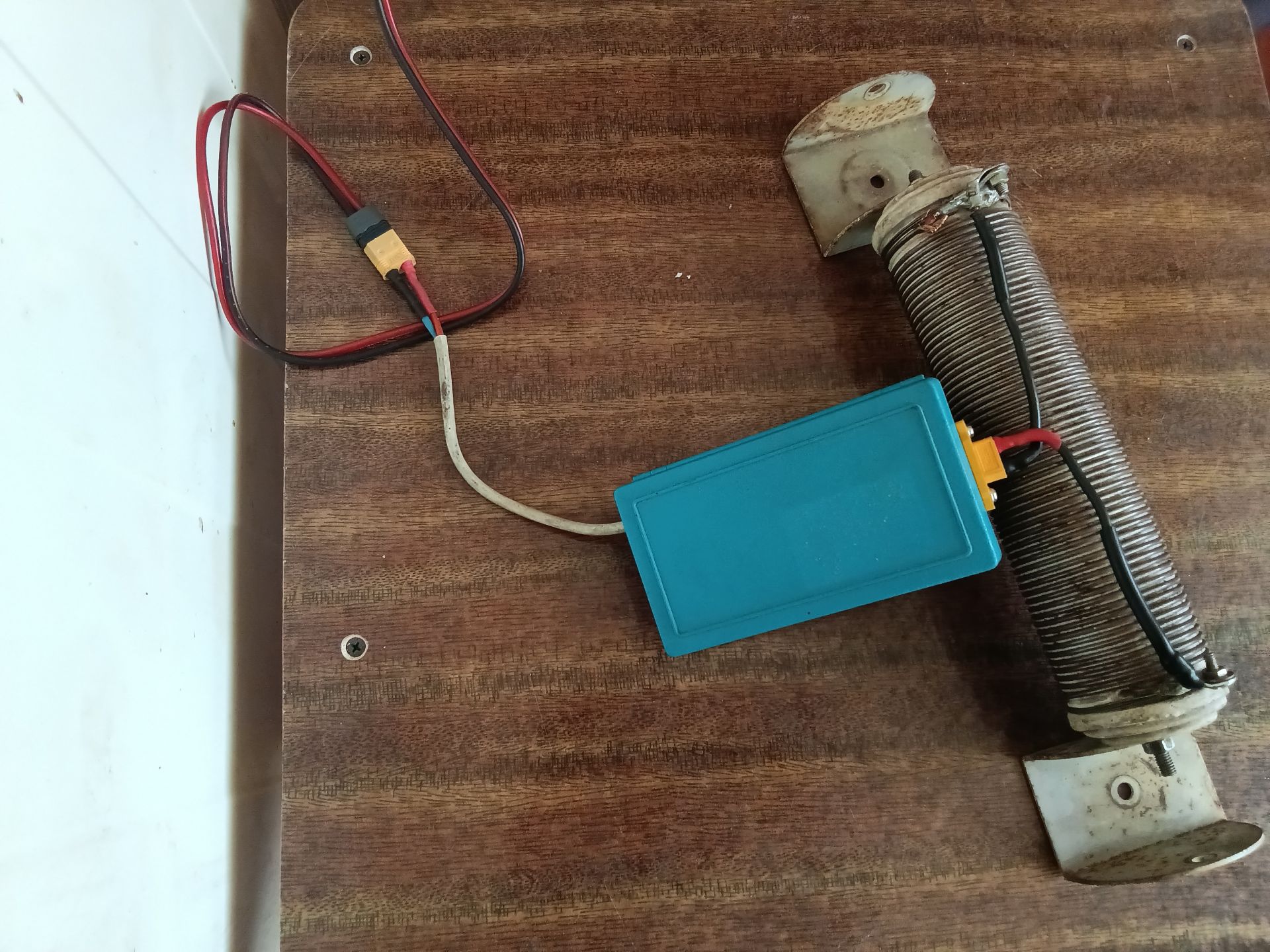

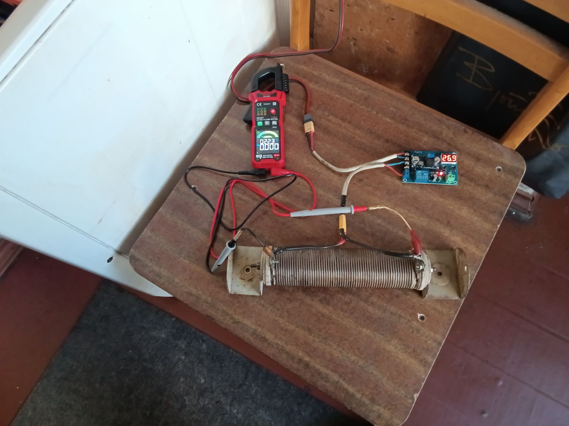

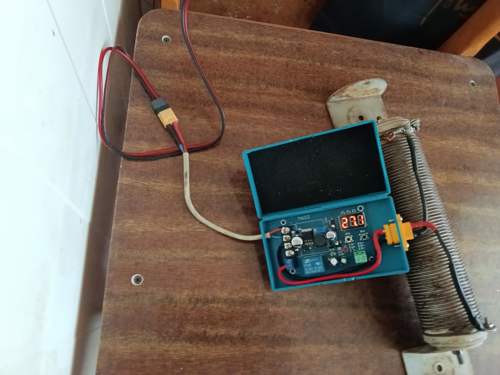

Розважаюсь. Взяв плату контроля заряду батареї та й переробив її трохи - випаяв трансформатор 220/12v й замість нього впаяв понижуючій DC-DC, ще добавив клемник для незадіяного контакту з реле. Вийшов такий собі пристрій що не дасть розрядити навантаженням батарею коли сонця мало. Підключається на виход "Load" з контролера та комутує наватаженя. Контакти реле можна використати для підключення бойлера через проміжний котактор. Такий собі клац-клац з регулюванням порогів вкл./викл., пародія на "Solar Vampir" :)
На фото момент коли напруга на батареї при досягненні 27.0 вольт ця штука підключить навантаження й напруга трохи просіла, а відключить навантаження як батарея просяде до 26 вольт як і заздалегідь виставлені пороги. І знову включить як батарея набере 27 вольт.

1в - дуже малий гістерезіс, гадаю воно буде дуже часто спрацьовувати :?
Goga65 писав(ла):
Гістерезіс виставляється з шагом 0.1в то я для початку так поставив.
Там пристосовуватись нада бо з ранку коли сонця ще мало все йде на компенсацію нічного розаряду батареї, потихеньку віддача з панелей росте і десь коли майже заряджена батарея включиться тоді й дозвіл на надлишкове навантаження, бо віддачі від сонця стає достатньо для дозаряду батареї до повної та для інших навантажень. Часто клацать не буде бо вже все живиться від сонця а як його стане мало і почне підсідать батарея воно вимкне додаткове навантаження і вже без нього згасаючє сонце тягне холодільнік та піддержує батарею. Десь так я собі це уявляю.
Звісно для різних по потужності систем будуть інші настройки, в мене лише холодільник живиться з сонця цілодобово та вєліки й електроінструмент заряджаю, вже місяць ці потреби закриває сонце.
