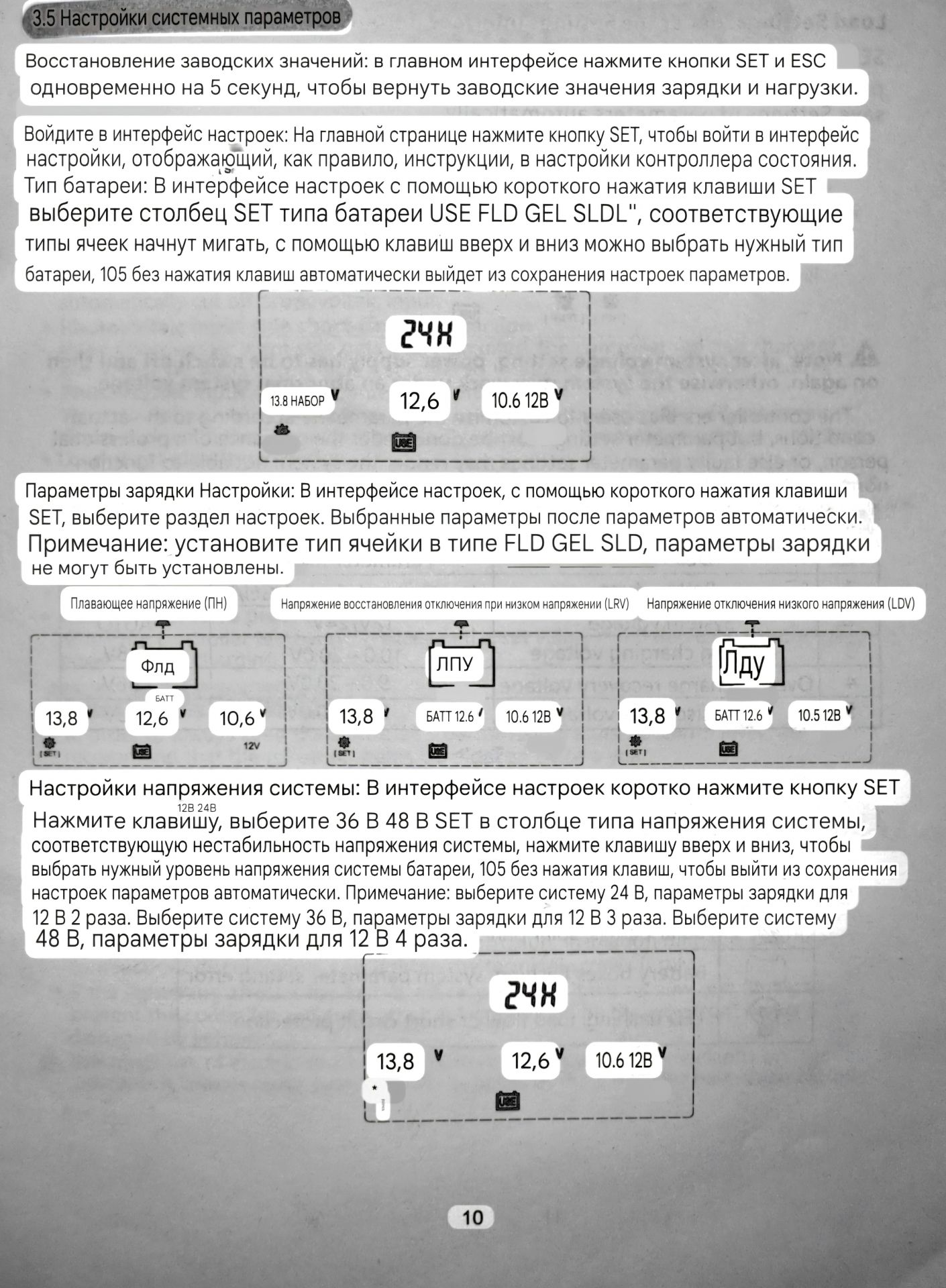

Додаток.
(і не забувайте що дісплей при налаштуванні завжди показує для системи 12 вольт, (тут треба пояснити що налаштування на 24v систему показники дісплею треба множити на два' і при налаштуванні на батареї 36- 48 вольт треба множити пропорційно цифри дісплею в голові )
Це такий китайський прикол мабуть:)
Але потім відображається все це на дісплеїькорректно згідно з напругою батареї. Такий от прикол:)
Instruction11_075314.jpg [ 425.48 КБ | Переглядів: 12563 ]

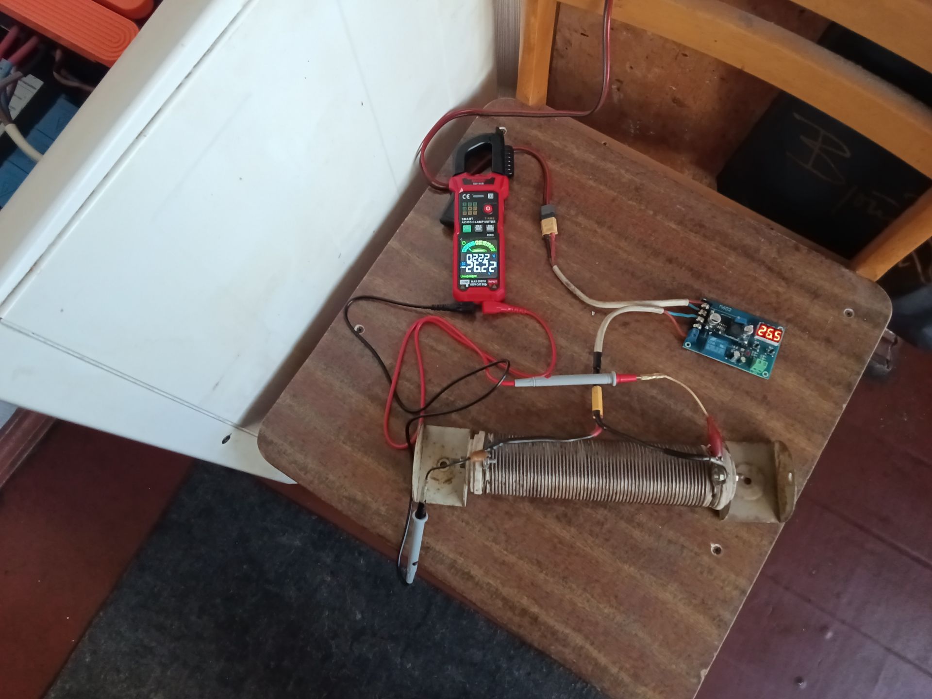

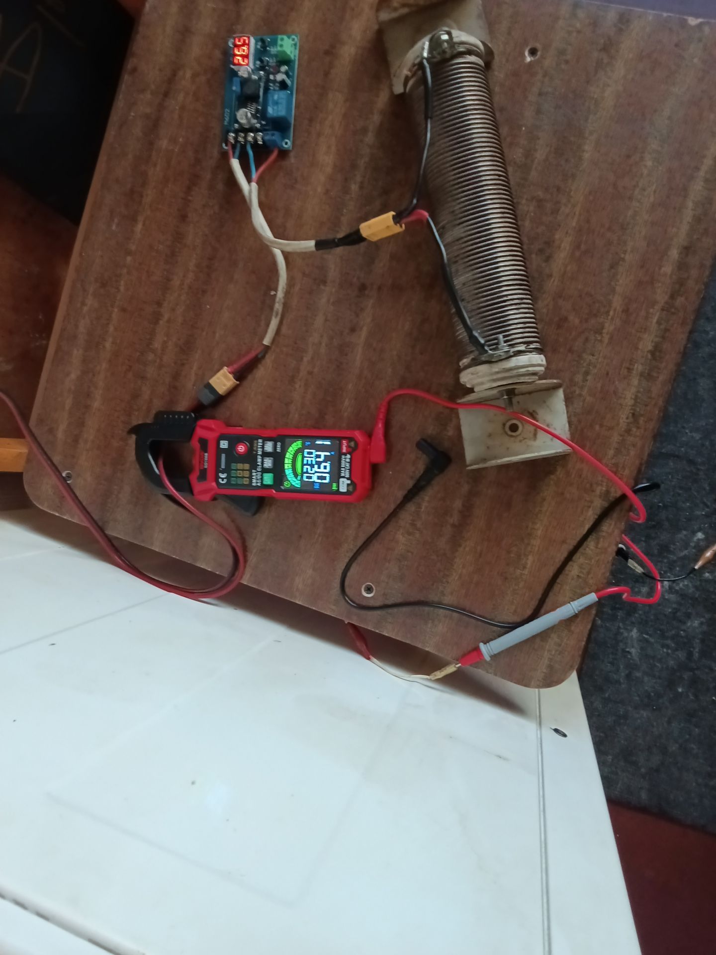

Розважаюсь. Взяв плату контроля заряду батареї та й переробив її трохи - випаяв трансформатор 220/12v й замість нього впаяв понижуючій DC-DC, ще добавив клемник для незадіяного контакту з реле. Вийшов такий собі пристрій що не дасть розрядити навантаженням батарею коли сонця мало. Підключається на виход "Load" з контролера та комутує наватаженя. Контакти реле можна використати для підключення бойлера через проміжний котактор. Такий собі клац-клац з регулюванням порогів вкл./викл., пародія на "Solar Vampir" :)
На фото момент коли напруга на батареї при досягненні 27.0 вольт ця штука підключить навантаження й напруга трохи просіла, а відключить навантаження як батарея просяде до 26 вольт як і заздалегідь виставлені пороги. І знову включить як батарея набере 27 вольт.
