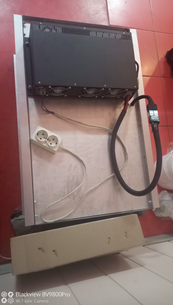

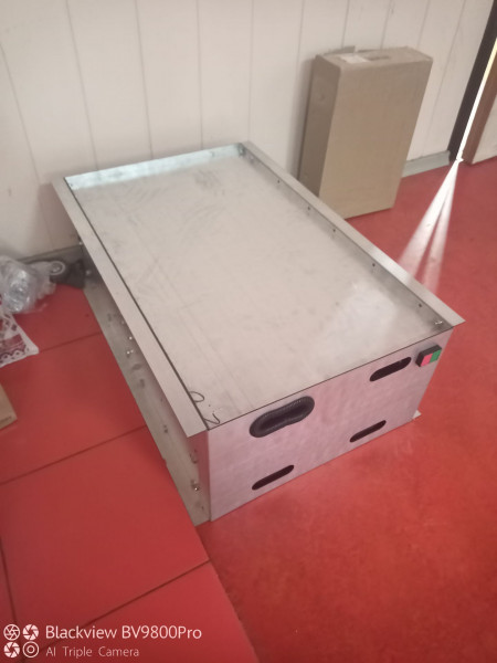

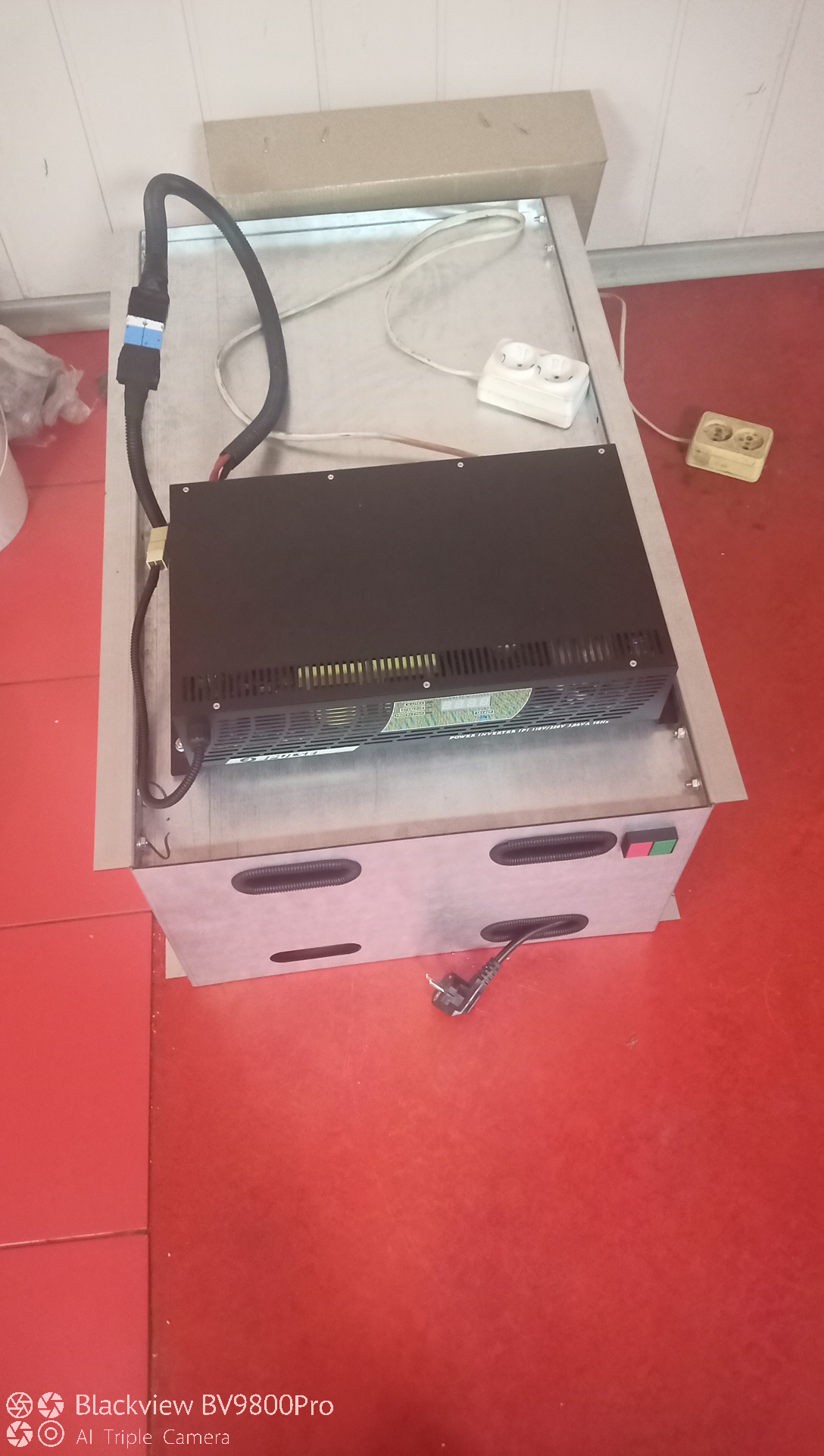

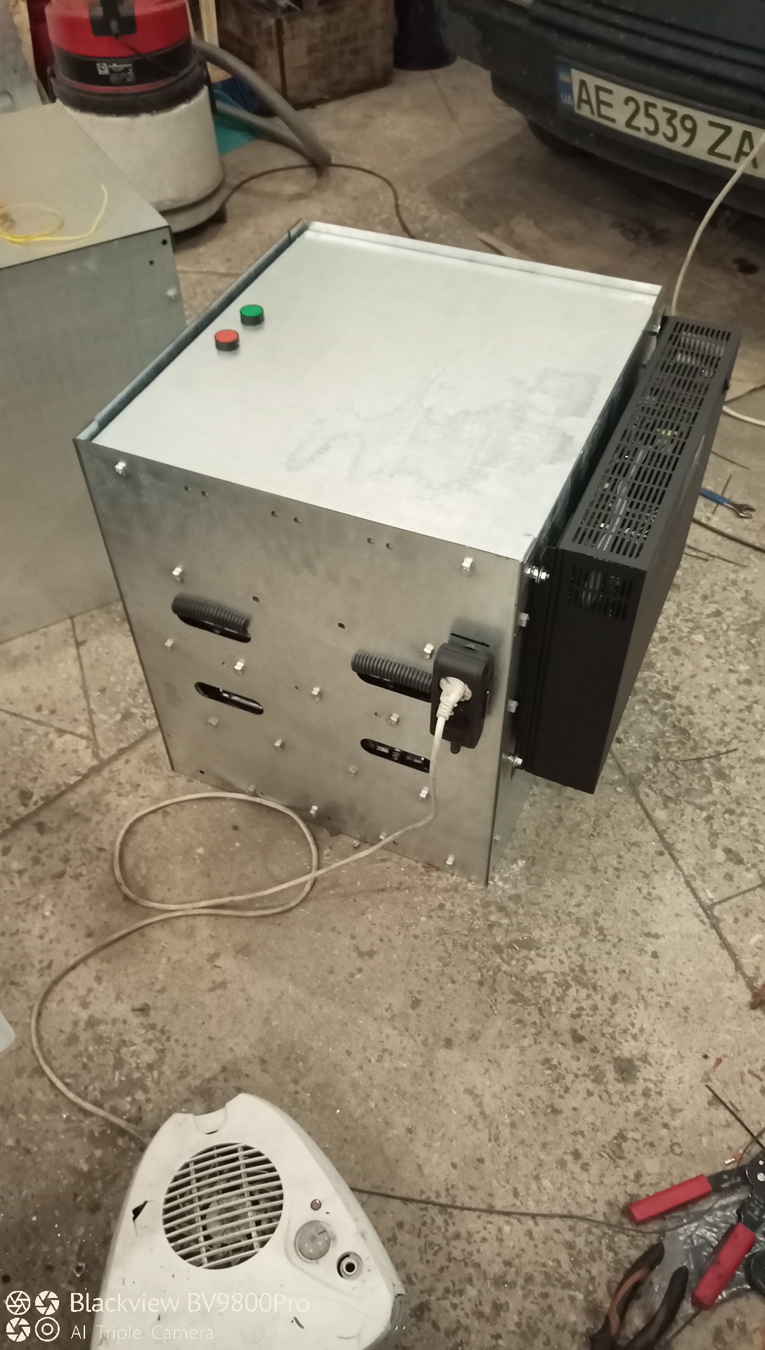

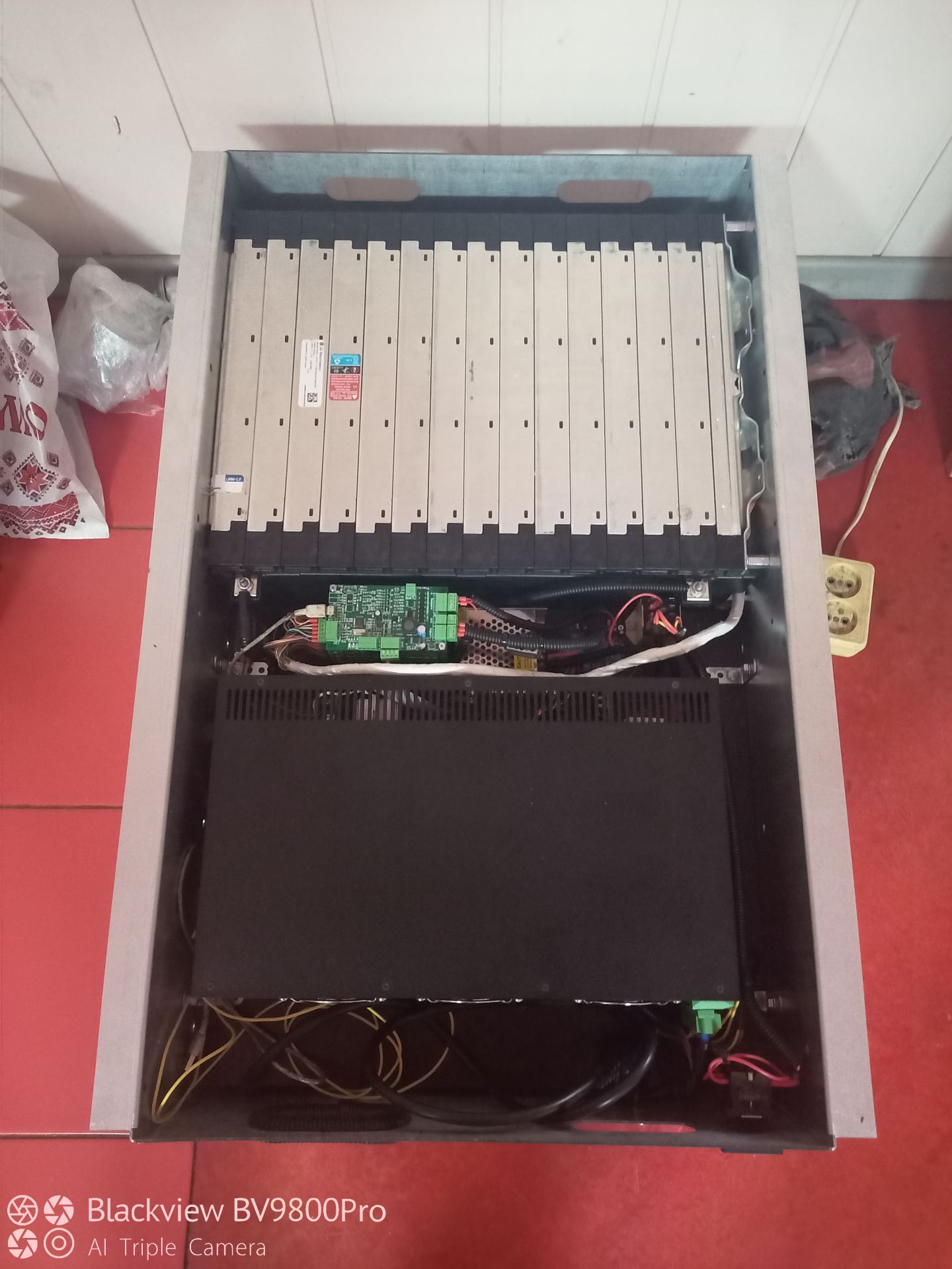

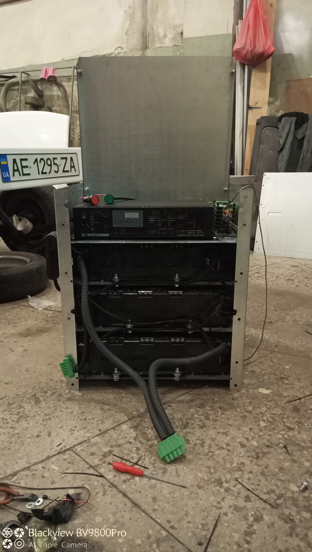

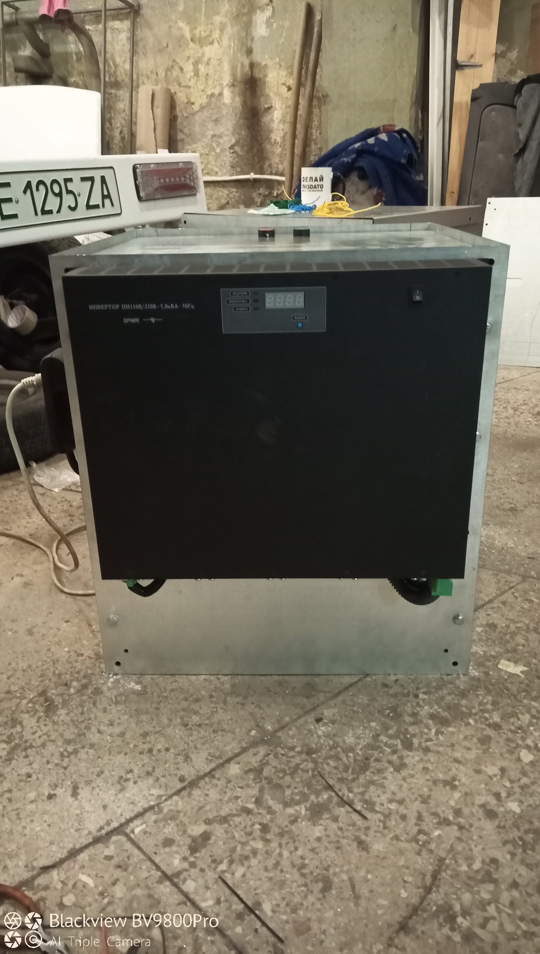

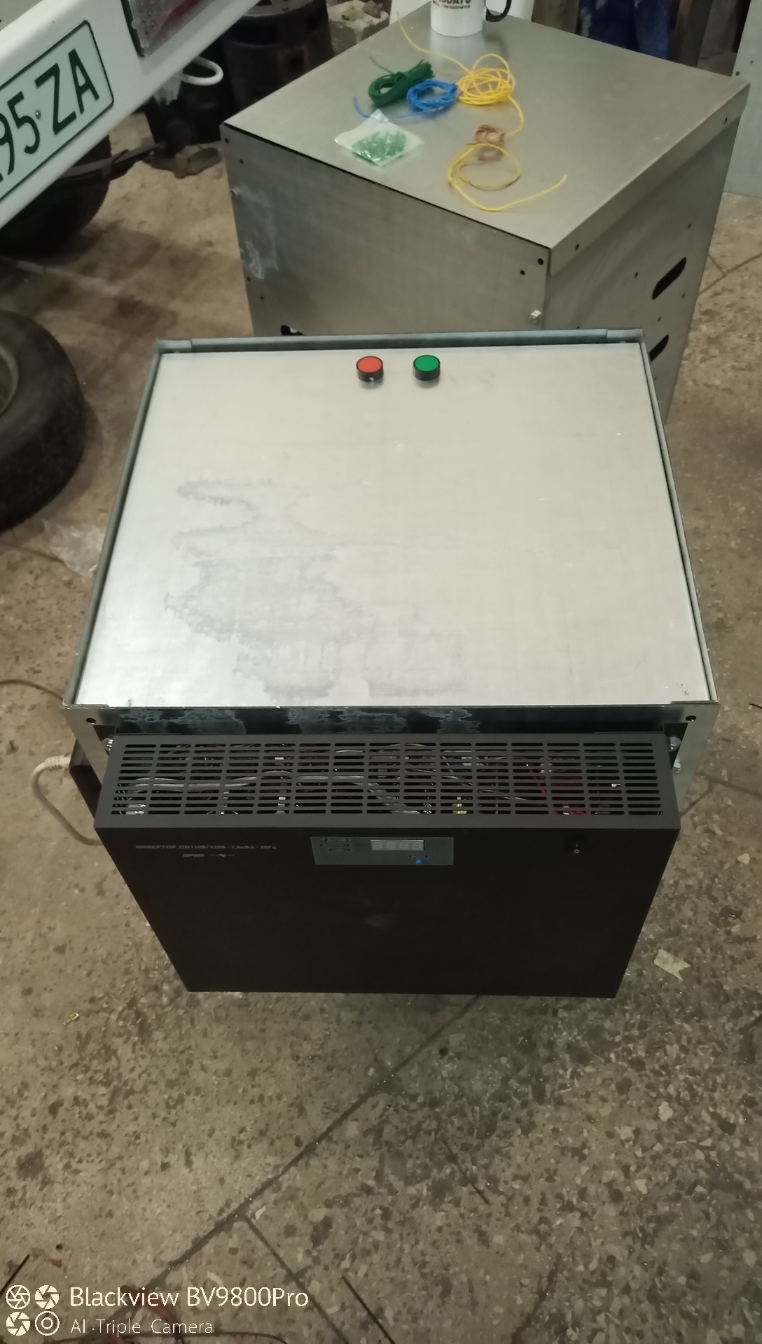

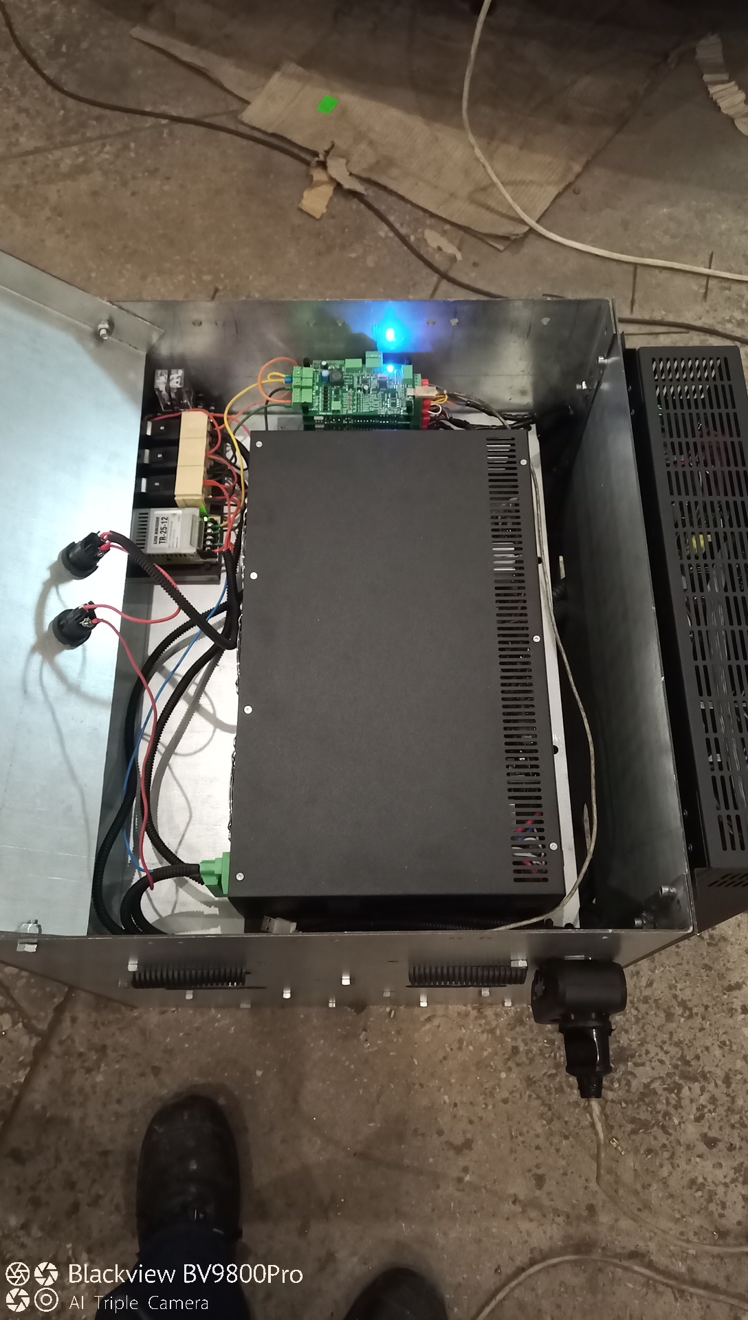

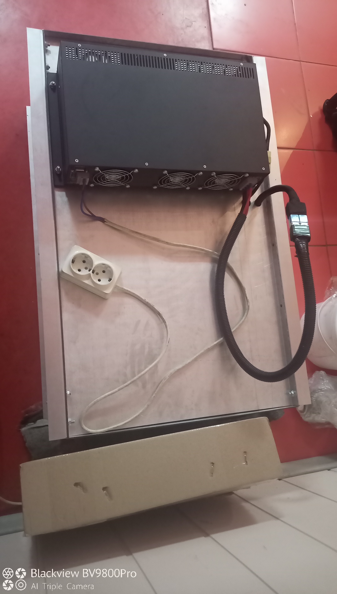

Зібрав систему безперебійного живлення 220 В, на основі батарейних модулів Chevrolet Bolt.
Батарея зібрана з троьх модулів 3p10s, з'єднаних послідовно. Загальна напруга у діапазоні 99...124,5 В (3,30...4,15 на комірках), ємність 17 кВтг. Система побудована як онлайновий безперебійник, тобто при зникненні напруги у мережі система продовжує працювати на навантаження, без розриву потужності.
Вихід змінної напруги забезпечує інвертор 110/220 3kVA, чистий синус. Зарядний пристрій від мережі видає 20А зарядного струму. Керування системою побудовано на БМС від Романтика і декількох реле. Для живлення БМС використовується невеликий БП для світлодіодів 110В/12В.
Корпус зібраний на болтах М6, зі сталевих оцинкованих панелей 2мм, порізаних лазером і зігнутих на ЧПУ. Загальна вага вийшла біля 100 кг, тому для переміщення по підлозі була виготовлена підставка на колесах.

не страшно в хаті кону тримати? :D
#130200Повідомлення 24 лист 2022, 13:20
1. Не Кона, а Болт.
2. БМС слідкує за напругою і температурою комірок і керує зарядом/розрядом.
3. Діапазон напруги комірок менший за номінальний для цих батарей.
4. Навантаження на комірки значно менше ніж номінальне.

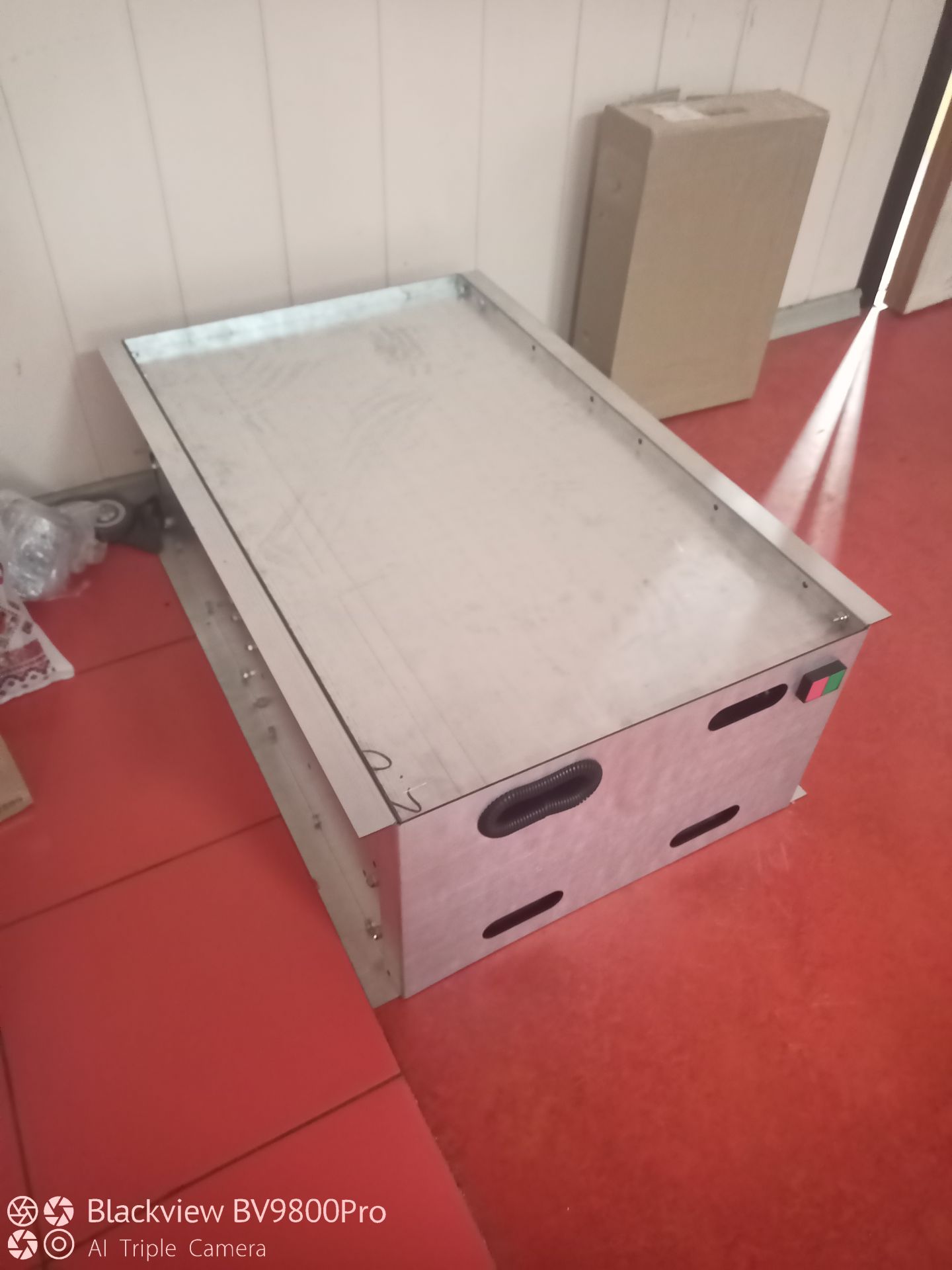

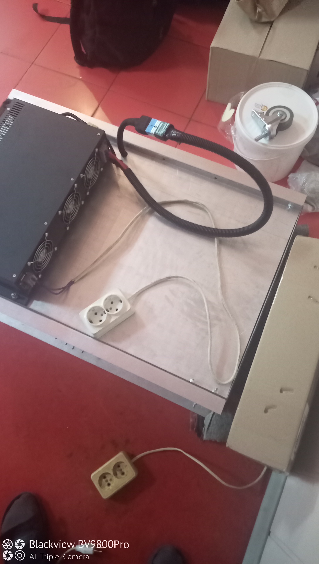

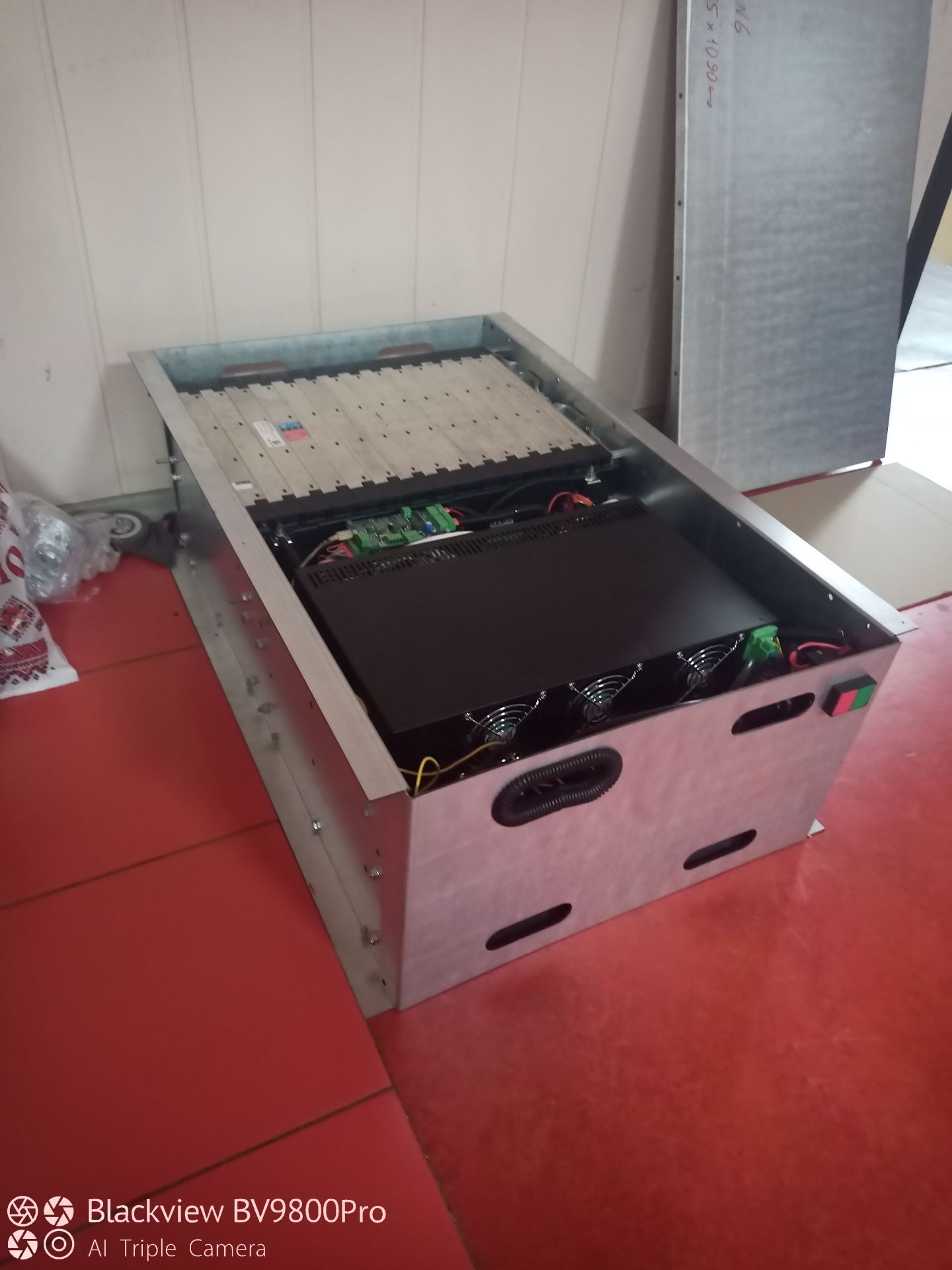

Наступний варіант системи, потужність 5 кВт довготривало, перевантаження до 8 кВт 10 секунд, ємність 18 кВтг.
