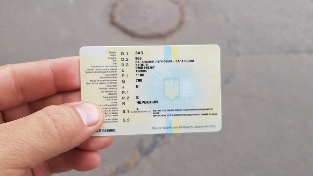

В мережі
Уже не вписывается. Вот в техпаспорте только вид топлива.

В 17-м и в 19-м регистрировал переоборудование в разных СЦ. Не вписывали никаких данных по мотору в ТП. Эксперты фотографировали мотор и подкапотное, возможно номер мотора и вписывали себе в документы в первом случае, не помню уже. Но мне кажется, даже в случае замены электромотора при наличии старого шильдика, никто не станет без нужды разбираться. А вот во втором случае эксперты сами мне сказали по-тихому, что тот шильдик, что стоит у меня на моторе с номером мотора, не соответствует никаким их требованиям. И в дальнейшем у меня могут легко возникнуть проблемы с ним, любой инспектор может посчитать номер перебитым. И посоветовали шильдик вообще снять и занести в базу как "номер мотора отсутствует". Кстати, в обоих случаях я изготавливал новые шильдики, на основе фото оригинальных заводских (все по правилам, со штамповкой номеров моторов). Потому что родной был нечитаем в одном случае и просто отсутствовал в другом.
