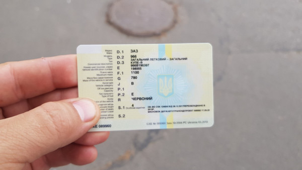

Шильдик двигателя даже вписывается в техпаспорт. Посмотрите тут в теме есть фото техпаспорта Электро-Таврии Батискафа.
#124302Повідомлення 21 груд 2021, 14:42
Уже не вписывается. Вот в техпаспорте только вид топлива.

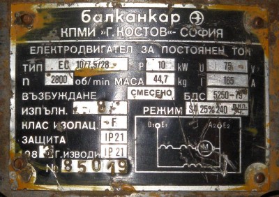

В 17-м и в 19-м регистрировал переоборудование в разных СЦ. Не вписывали никаких данных по мотору в ТП. Эксперты фотографировали мотор и подкапотное, возможно номер мотора и вписывали себе в документы в первом случае, не помню уже. Но мне кажется, даже в случае замены электромотора при наличии старого шильдика, никто не станет без нужды разбираться. А вот во втором случае эксперты сами мне сказали по-тихому, что тот шильдик, что стоит у меня на моторе с номером мотора, не соответствует никаким их требованиям. И в дальнейшем у меня могут легко возникнуть проблемы с ним, любой инспектор может посчитать номер перебитым. И посоветовали шильдик вообще снять и занести в базу как "номер мотора отсутствует". Кстати, в обоих случаях я изготавливал новые шильдики, на основе фото оригинальных заводских (все по правилам, со штамповкой номеров моторов). Потому что родной был нечитаем в одном случае и просто отсутствовал в другом.
Иде это можно такое табличко заказать если не секрет?:) И ещё вопрос. Если авто оформлено не на меня а на маму/папу/брата/ дочку /внучку можно ли все действия связанные с перерегистрацией из коптилки в электро производить по доверенности или надо только сначала на себя этот болевар оформлять а уже потом брать разрешение и шото с ним делать?
если в ТП такое написано про кузов то хозяин автомобиля вписанный в ТП официально продать его скорее всего уже не сможет- только снять с учёта и утилизировать. Про мотор такого не слышал но всё же - они не упоминали про какие либо ограничения на смену владельца авто если двигатель запишут как б/н? А то доноров под перемотку на металлоломе -только свистни но они все без номера, шильдика, роду и племени - так шо желающим официально оформить переоборудование прихоцца брать новый за 300 уе из за шильдика :DX:
Номер мотора в техпаспорт не вписывается и не вписывался на моей памяти. Мотор - это запчасть, которую допускается менять. Но естественно, номер мотора заносится в базу ГАИ. И номер мотора - не обязательный параметр, у меня даже на бензиновом Логане номер мотора нечитаем из-за коррозии, при оформлении внесли в базу что-то типа "номер не читается". Не думаю, что это как-то помешает его переоформить в будущем, мне же оформили с таким мотором. С номером кузова такой вариант думаю, не пройдет.
Заказать шильдик на электромотор можно на каждом углу. Типа такого вообще не проблема. У меня тоже что-то осталось - делал себе про запас. Могу поискать, если нужно кому. Пишите в приват.
