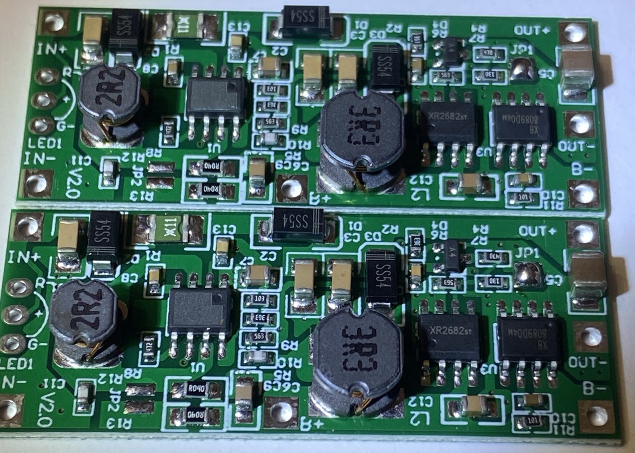

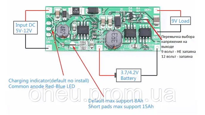

Для роутера класні платки на алі є з байпасом. Коли є мережа - йде напруга напряму до роутера й заодно підзаряджає акум лі-іон 4,2в. А коли мережа пропадає - перетворювач від акума дає на роутер.
Я собі такі склепав на елементах з павербанків 10аг. Один - 12в для свіча оптики, а другий - 9в - для роутера.
Платки 9 і 12в однакові. Там просто перемичка паяється jp1 біля великого конденсатора.

Я робив декілька штук таких. Є різні варіанти.
1. Ставити дві плати на 9 і 12В, вони не дорогі.
2. живити роутер 9В від 12В, так багато роблять (в мене ОНУ 12В від 9В не запускається)
3. поставити 3 силових діоди послідовно і з 12 буде 9В.
4. робити два ДБЖ окремо для роутера і ОНУ щоб використовувати свої блоки живлення.
Я робив із заміною БЖ на 12В 2,5А і два виходи по 12В
Один такий само, але з діодами для 9В
В планах на чотири пальчики із рідним БЖ і окремо для кожного пристрою на свою напругу.
Плата заряджає по часу якщо не помиляюсь 8 годин і відключає заряд. Продовжує після вимкнення мережі. Тому ємкі акумулятори потрібно розраховувати на це. Для ДБЖ це добре, бо береже акумулятори.
Якщо АКБ наприклад 30Аг і більше, то можна поставити на допомогу XL4015 налаштувавши 2А 4В, вона буде допомагати на початку, а доганяти буде вже сама плата ДБЖ.
Не тримайте акумулятори весь час 4,2В. Краще 4,0-4,1В так вони довше проживуть.

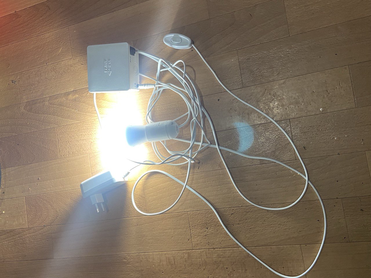

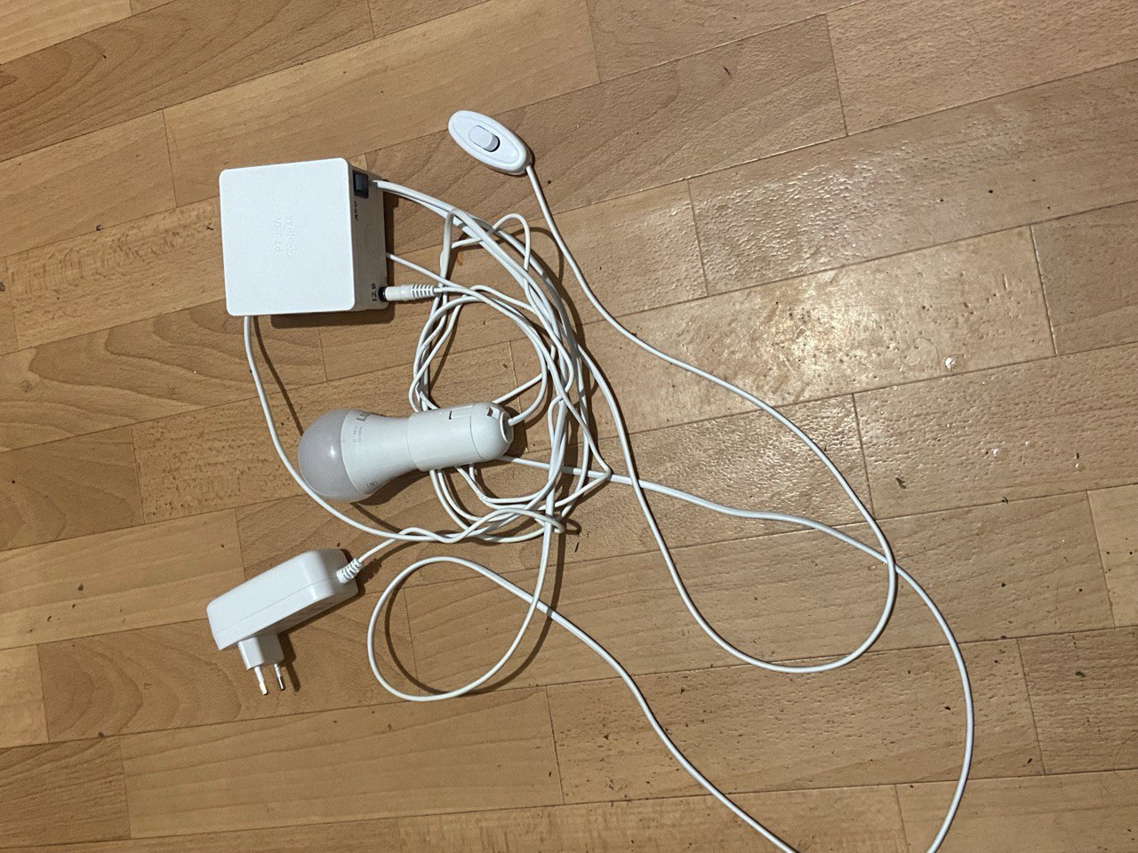

Резервне освітлення можна зробити на базі плати ДБЖ
photo_2026-01-11_00-33-47.jpg [ 291.98 КБ | Переглядів: 42589 ]
Світлодіодна лампа 12В, блок живлення 12В, літієві акумулятори 3,7В, патрон для лампи, провода, вимикач.
ups.jpg [ 79.59 КБ | Переглядів: 42589 ]
Лампа повинна бути потужністю приблизно 8Вт. Межа плати 0,8А 12В, краще 0,7А. Плата заряджає акумулятори 0,6 або 1,2А. Для пришвидшення заряду можна використати плату XL4015 cc/cv. Корпус який знайдеться.
