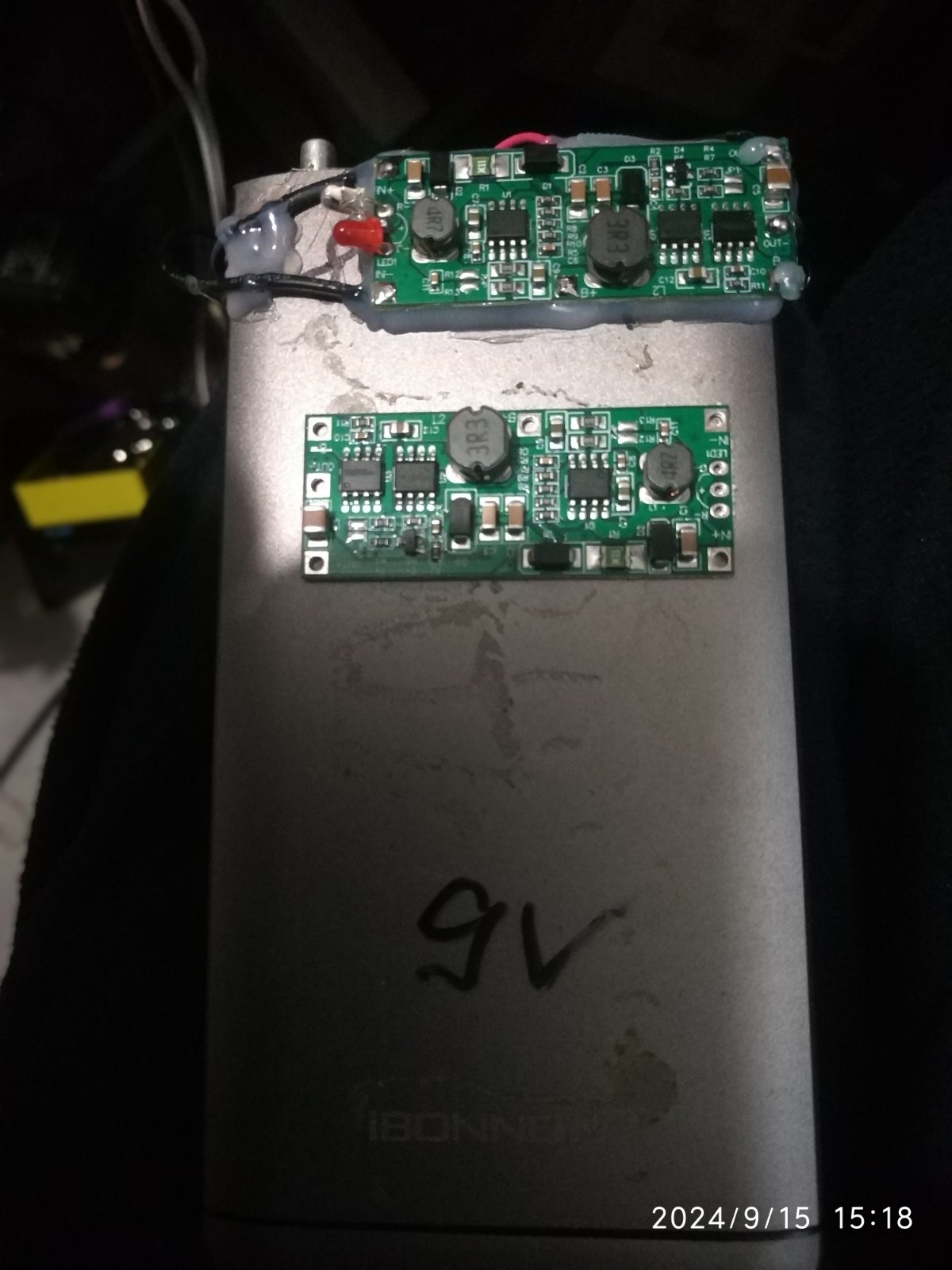

Звідки: Рівне
Для роутера класні платки на алі є з байпасом. Коли є мережа - йде напруга напряму до роутера й заодно підзаряджає акум лі-іон 4,2в. А коли мережа пропадає - перетворювач від акума дає на роутер.
Я собі такі склепав на елементах з павербанків 10аг. Один - 12в для свіча оптики, а другий - 9в - для роутера.
Платки 9 і 12в однакові. Там просто перемичка паяється jp1 біля великого конденсатора.

Karalex писав(ла):
можна від однієї живити обидва споживача, 12 вольт роутеру не пошкодить, перевірено
#137763Повідомлення 18 вер 2024, 13:16
ДБЖ.jpg [ 9.22 КБ | Переглядів: 64081 ]
Я робив декілька штук таких. Є різні варіанти.
1. Ставити дві плати на 9 і 12В, вони не дорогі.
2. живити роутер 9В від 12В, так багато роблять (в мене ОНУ 12В від 9В не запускається)
3. поставити 3 силових діоди послідовно і з 12 буде 9В.
4. робити два ДБЖ окремо для роутера і ОНУ щоб використовувати свої блоки живлення.
Я робив із заміною БЖ на 12В 2,5А і два виходи по 12В
Один такий само, але з діодами для 9В
В планах на чотири пальчики із рідним БЖ і окремо для кожного пристрою на свою напругу.
Плата заряджає по часу якщо не помиляюсь 8 годин і відключає заряд. Продовжує після вимкнення мережі. Тому ємкі акумулятори потрібно розраховувати на це. Для ДБЖ це добре, бо береже акумулятори.
Якщо АКБ наприклад 30Аг і більше, то можна поставити на допомогу XL4015 налаштувавши 2А 4В, вона буде допомагати на початку, а доганяти буде вже сама плата ДБЖ.
Не тримайте акумулятори весь час 4,2В. Краще 4,0-4,1В так вони довше проживуть.

deemon писав(ла):
Karalex писав(ла):
В мене і роутер, і оптика штатно живляться від 12в. Заживив їх разом через таку платку ще на початку 23 року. Все нормально працює, заряду акумів (~8000мАг) вистачає десь на 10 годин. Але є нюанс. Під час останніх відключень, коли 8годин світла нема, а 4години світло є, така система не встигає заряджати аккуми і вони поступово розряджаються до відсічки вбудованої BMS.
Тому варіант з окремими платами більш виграшний. Там аккуми отримають сумарно вдвіче більше енергії.
