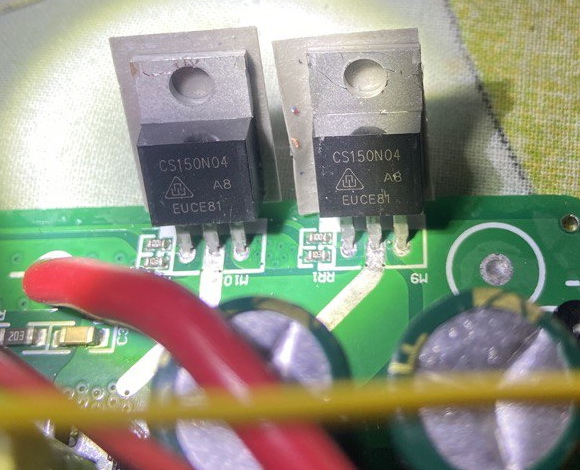

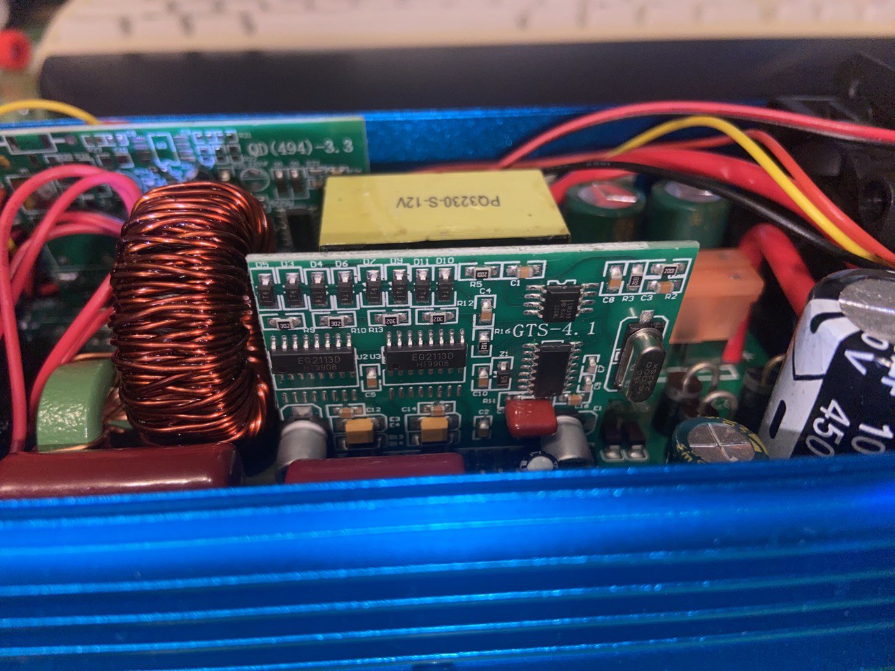

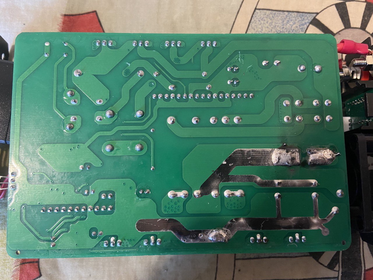

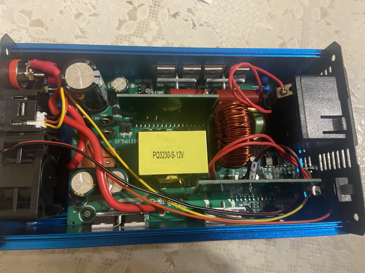

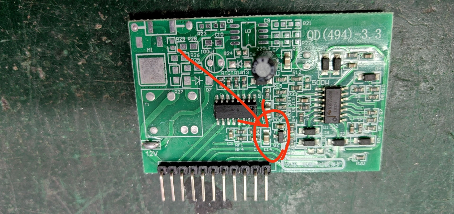

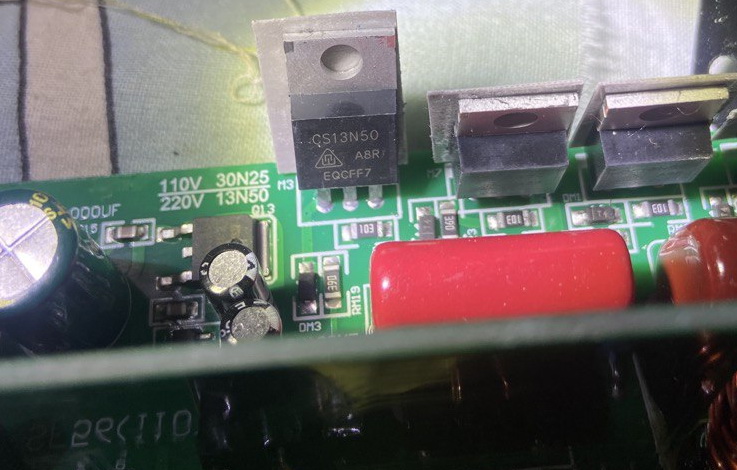

Відремонтував бракований інвертор що прислали китайці. Причина була в tL494. Поскільки таку мікросхему знайти виявилось цілою проблемою, то замінив на tL594, яка стояла на старій ноутбучній платі. Трохи фото, може кому згодиться.
