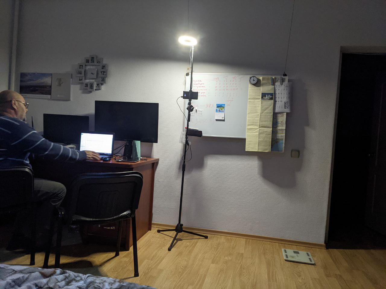

я маю перетворювач 72х220 із чистою синусоїдою. потужність по словам китайців 7,5 кВт. скільки реально не знаю, але те що він видає досить для всього що є в господарстві. в якості акумулятора електроскутер. акумулятор має 2,8кВт*ч запасенної енергії. заряджаю акумулятор від сонячних панелей потужністю 1 кВт. зі скутера вивів кабель і роз'єм на 100А, до якого і підключаю перетворювач. якщо він працює вдень, особливо в сонячний, то панелі підключені до скутера, його акумулятор працює як буферна ємність і акумулятори до вечора залишаються зарядженими. звісно акумулятор можливо заряджати і від мережі, в моменти присутності напруги.
якщо мені потрібно тільки освітити кімнату без потужних споживачів, використовую кільцеву лампу на штативі. в якості акумулятора - повербанк.
