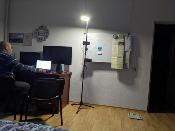

я маю перетворювач 72х220 із чистою синусоїдою. потужність по словам китайців 7,5 кВт. скільки реально не знаю, але те що він видає досить для всього що є в господарстві. в якості акумулятора електроскутер. акумулятор має 2,8кВт*ч запасенної енергії. заряджаю акумулятор від сонячних панелей потужністю 1 кВт. зі скутера вивів кабель і роз'єм на 100А, до якого і підключаю перетворювач. якщо він працює вдень, особливо в сонячний, то панелі підключені до скутера, його акумулятор працює як буферна ємність і акумулятори до вечора залишаються зарядженими. звісно акумулятор можливо заряджати і від мережі, в моменти присутності напруги.
якщо мені потрібно тільки освітити кімнату без потужних споживачів, використовую кільцеву лампу на штативі. в якості акумулятора - повербанк.

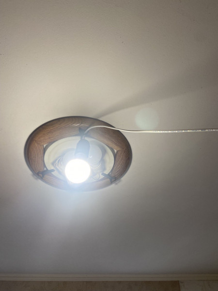

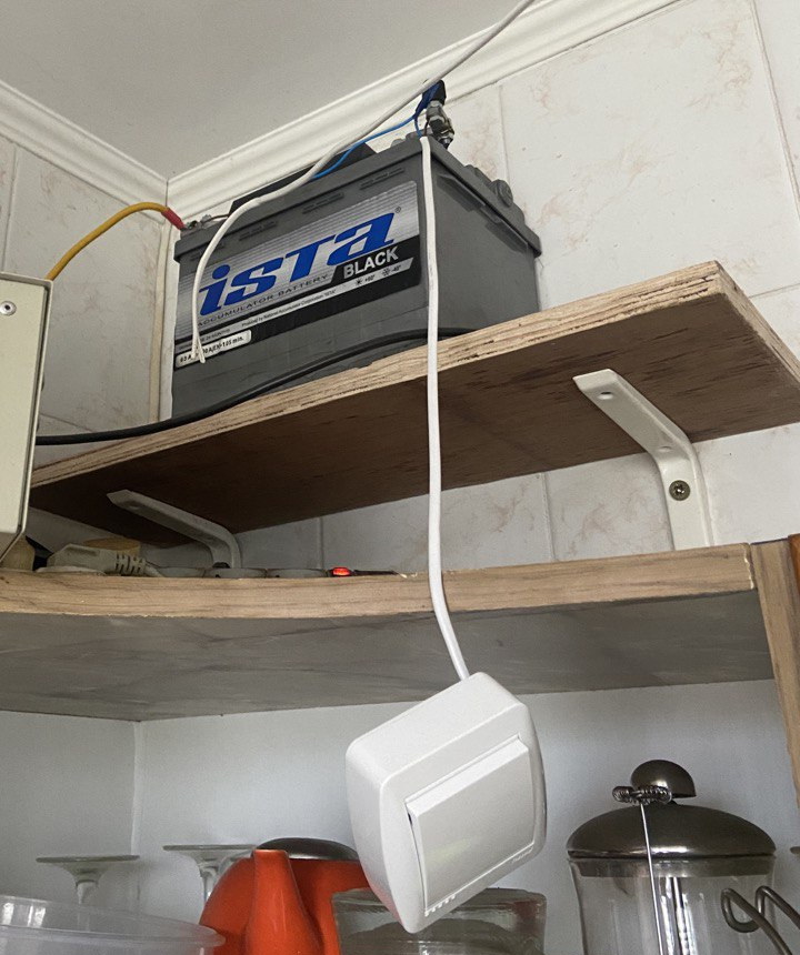

Резервне освітлення як кажуть на скору руку зробив із старого автомобільного акумулятора, куска провода, вимикача і світлодіодної лампи 12-24В з цоколем Е27.
photo_2022-11-11_20-19-041.jpg [ 151.93 КБ | Переглядів: 60333 ]
photo_2022-10-29_14-42-13.jpg [ 121.37 КБ | Переглядів: 60333 ]
Відпрацьований акумулятор має ще досить великий запас енергії для освітлення. Лампа 9Вт, провід ШВВП 2*0,5, вимикач закритий. Купувати нічого не довелось, так як все лежало в гаражі. Коли світло пропало,вимикач клацнув і світить не відрізнити від штатного. Акумулятор потрібно зяряджати окремо зарядкою.

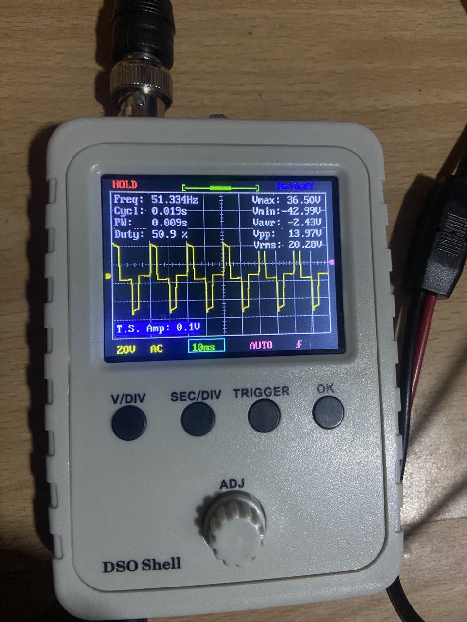

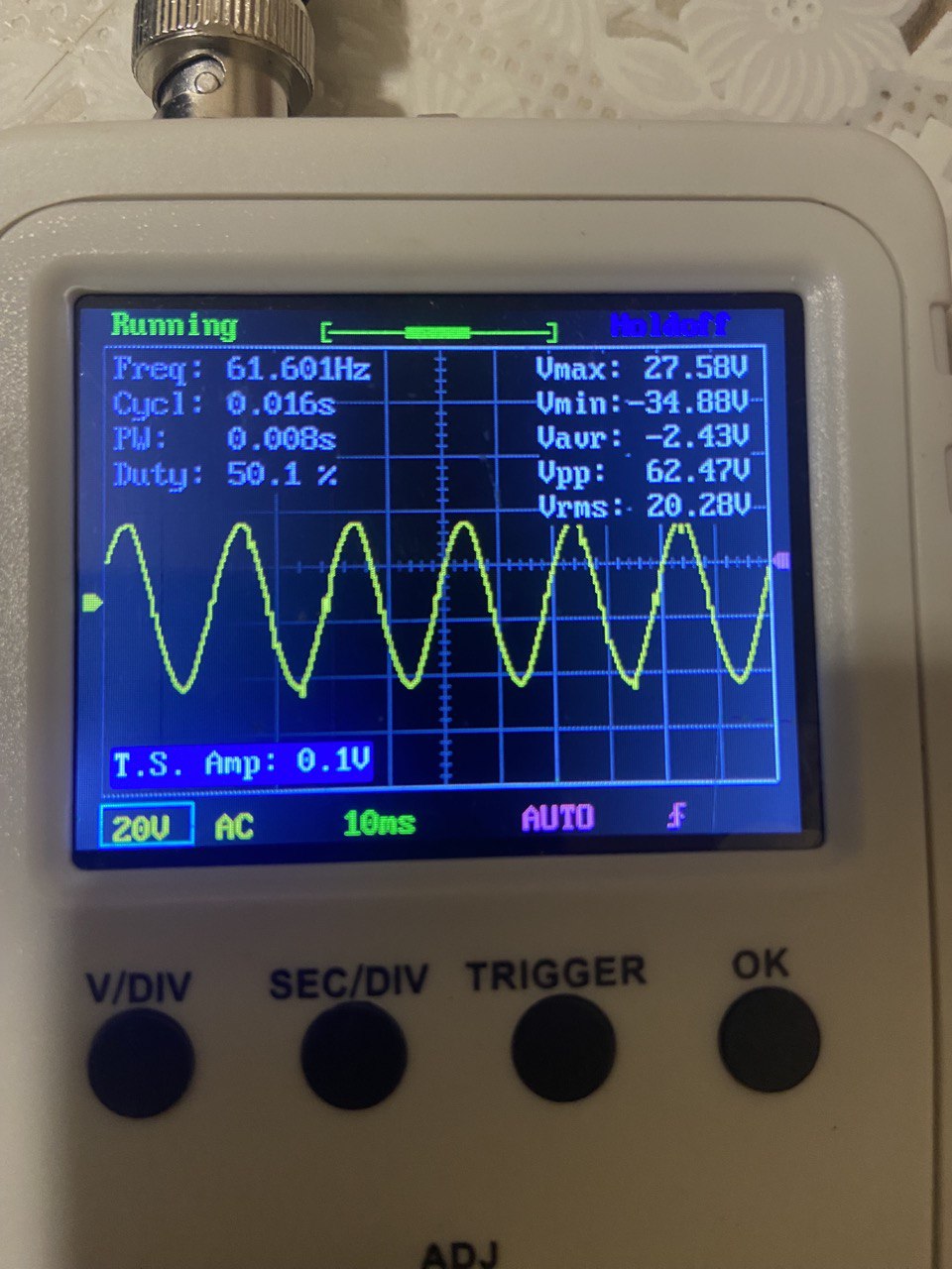

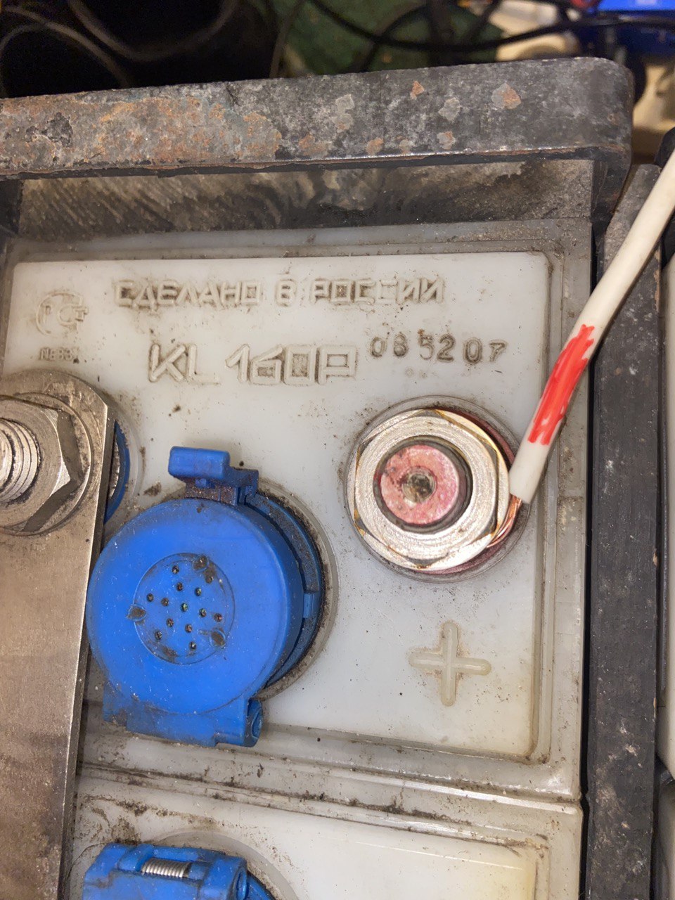

Коли вимикають електроенергію пропадає інтернет як WIFI так і мобільний. По кімнатах ходити з фанариком також не комільфо. Дистанційне навчання без інтернету неможливе. Відкопав в гаражі лужні акумулятори KL 160P які стояли там років 10.
photo_2022-11-11_20-19-10.jpg [ 258.32 КБ | Переглядів: 60328 ]

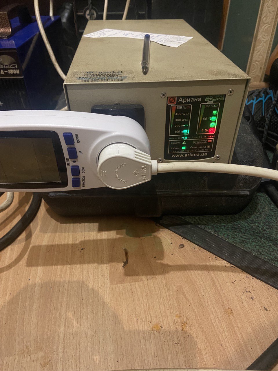

Акумулятори 1,2В на банку по 5 банок 2 штуки, разом 12В 160Аг. По паспорту заряд-розряд струмом 32А, заряд до 16В. Зарядки такої нема, тож в нагоді став зварювальний апарат на мінімальному струмі з контролем напруги по вольтметру. Апарат видає струм десь 20-25А. В якості перетворювача використав теж існуючий років 10 синусний безперебійник для котла здається Одеського виробництва
photo_2022-11-11_20-45-50.jpg [ 234.68 КБ | Переглядів: 60328 ]
Форма напруги синусного перетворювача
photo_2022-11-11_20-19-13.jpg [ 175.94 КБ | Переглядів: 60328 ]
Можна використовувати комп'ютерний UPS, але там форма напруги така:
photo_2022-11-11_20-19-07.jpg [ 241.61 КБ | Переглядів: 60328 ]
Порядок підключення квартири: вимикаю на щиту коло лічильника живлення щоб відєднатись від зовнішньої мережі, вимикаю холодильник, молозилку і все що непотрібно з розеток. Далі подовжувачем вилка-вилка вмикаю в перетворювач і розетку в стіні. Вся квартира заживлена. Вимикаю в зворотньому порядку.
Форма напруги має значення лише для двигунів, а це холодильник і котел. Решті споживачів без різниці. Потужності перетворювача вистачає на штатне світлодіодне освітлення і котел. В холодильнику великі пускові струми, тому холодильник і морозилка відпочівають.

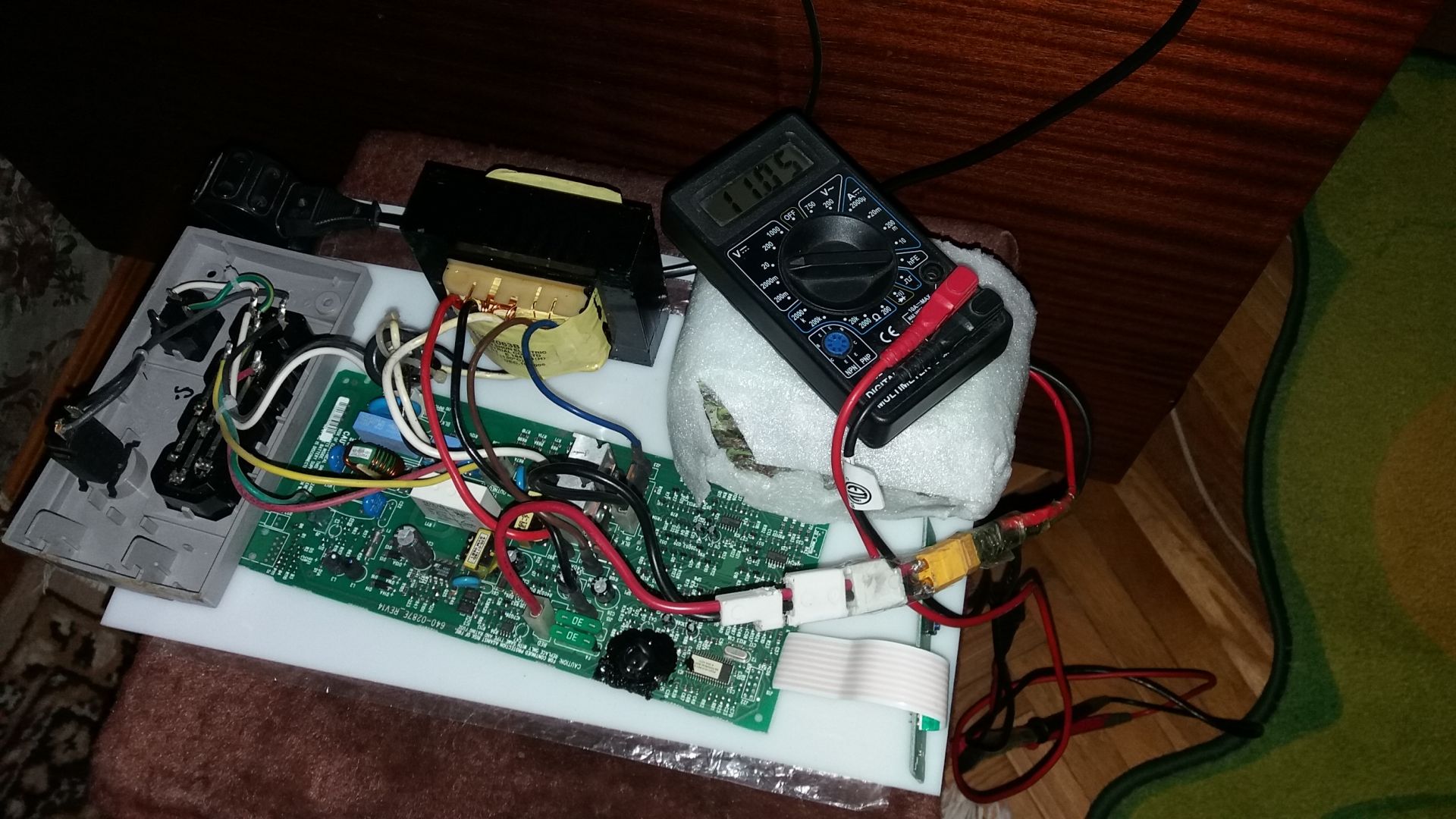

"Классическую" схему "компьютерный UPS + автомобильный аккумулятор", я дополнил ещё автомобильной же LED-лампочкой, типа "габариты". Пошаманил в её драйвере (микросхема PT4205), чтобы потребляемый ток получился ~~35 мА. Яркости при этом вполне достаточно для дежурного освещения. Лампочку закинул под плафон одного из светильников в коридоре. Светит всё время, без сети продержится несколько десятков дней. С сетью — аккумулятор подзаряжается упсом.

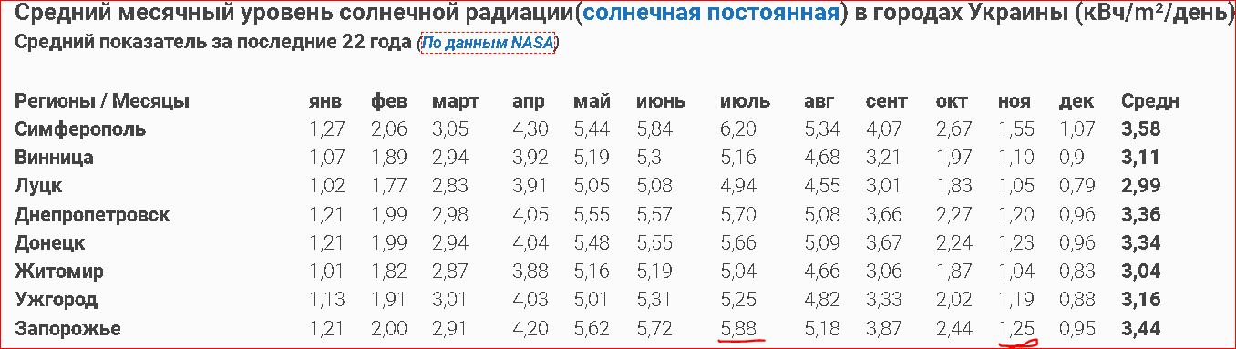

Как говорится, гугл знает все, надо только уметь задать правильный вопрос.
Инсоляция в ноябре в пять раз ниже июля(максимума), значит киловатная СП даст в пять раз меньше от максимума
FFFF.JPG [ 110.94 КБ | Переглядів: 60268 ]
так что по моим прикидкам, с киловаттной панели, в среднем сейчас около 500 вт*ч в день (плюсминус на погоду)
хотя, сколько живой человек получает на практике тоже хотелось бы знать.

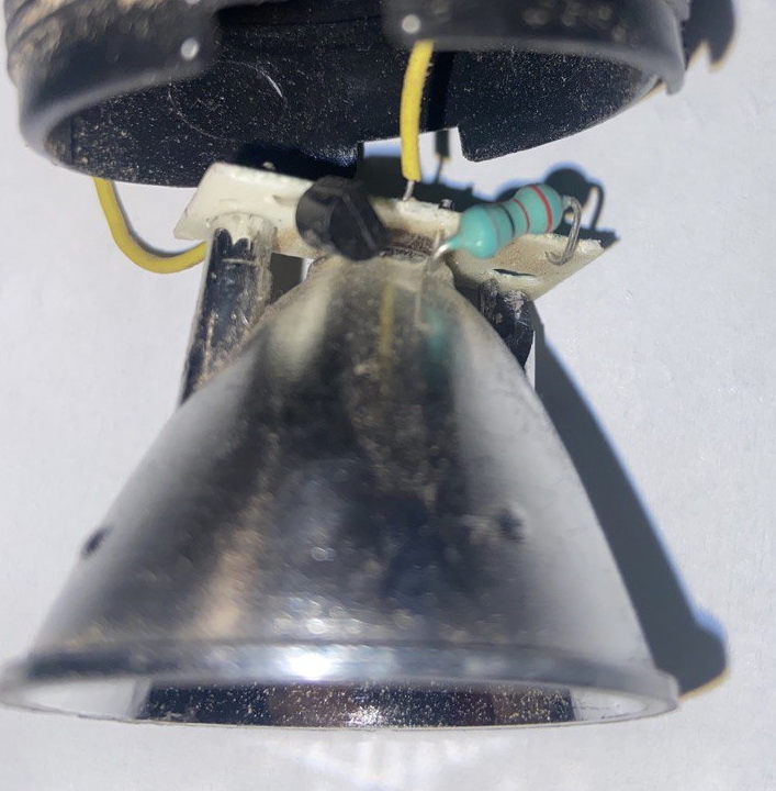

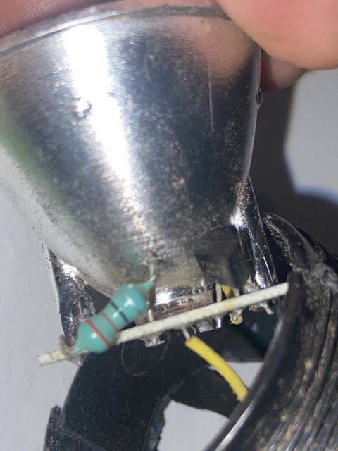

Є цікавий китайський фонарик на одній батарейці ААА і одному світлодіоду. Батарейку висмоктує до нуля. Схема дуже проста: мікросхема YX8115 і індуктивність.
photo_2022-11-12_14-49-23.jpg [ 137.55 КБ | Переглядів: 60192 ]
photo_2022-11-12_14-49-31.jpg [ 79.66 КБ | Переглядів: 60192 ]
Даташит на мікросхему https://datasheet13.com/yx8115-%D0%B4%D ... ed-driver/
На Алі драйвера YX8115 коштують в районі 2грн.
Аналог https://mysku.club/blog/aliexpress/49859.html
у вас там нагрузка подключена через сетевой ваттметр? Он может фиксировать потребление при старте холодильника?
