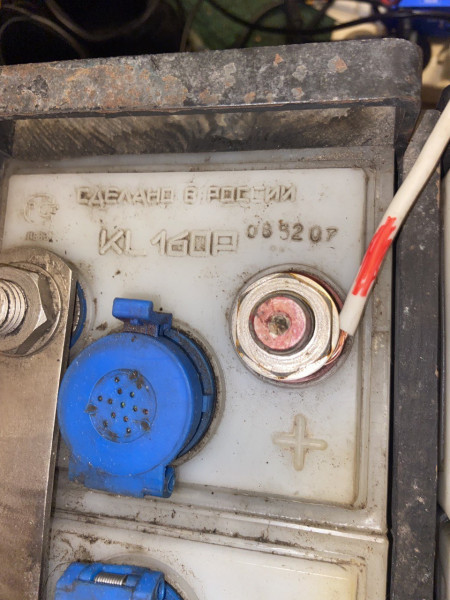

Коли вимикають електроенергію пропадає інтернет як WIFI так і мобільний. По кімнатах ходити з фанариком також не комільфо. Дистанційне навчання без інтернету неможливе. Відкопав в гаражі лужні акумулятори KL 160P які стояли там років 10.
photo_2022-11-11_20-19-10.jpg [ 258.32 КБ | Переглядів: 60803 ]

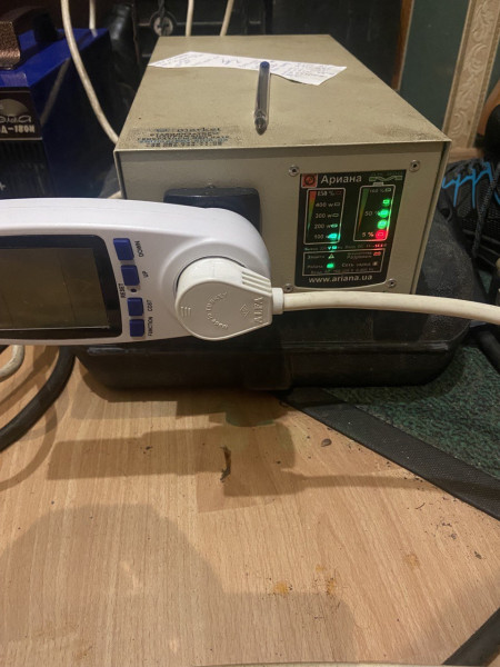

Акумулятори 1,2В на банку по 5 банок 2 штуки, разом 12В 160Аг. По паспорту заряд-розряд струмом 32А, заряд до 16В. Зарядки такої нема, тож в нагоді став зварювальний апарат на мінімальному струмі з контролем напруги по вольтметру. Апарат видає струм десь 20-25А. В якості перетворювача використав теж існуючий років 10 синусний безперебійник для котла здається Одеського виробництва

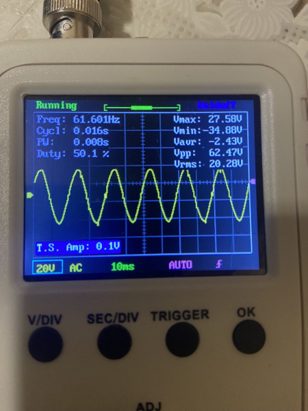

Форма напруги синусного перетворювача

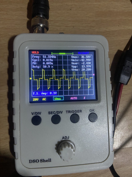

Можна використовувати комп'ютерний UPS, але там форма напруги така:
photo_2022-11-11_20-19-07.jpg [ 241.61 КБ | Переглядів: 60803 ]
Порядок підключення квартири: вимикаю на щиту коло лічильника живлення щоб відєднатись від зовнішньої мережі, вимикаю холодильник, молозилку і все що непотрібно з розеток. Далі подовжувачем вилка-вилка вмикаю в перетворювач і розетку в стіні. Вся квартира заживлена. Вимикаю в зворотньому порядку.
Форма напруги має значення лише для двигунів, а це холодильник і котел. Решті споживачів без різниці. Потужності перетворювача вистачає на штатне світлодіодне освітлення і котел. В холодильнику великі пускові струми, тому холодильник і морозилка відпочівають.
у вас там нагрузка подключена через сетевой ваттметр? Он может фиксировать потребление при старте холодильника?
