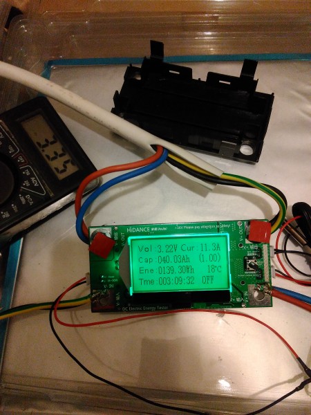

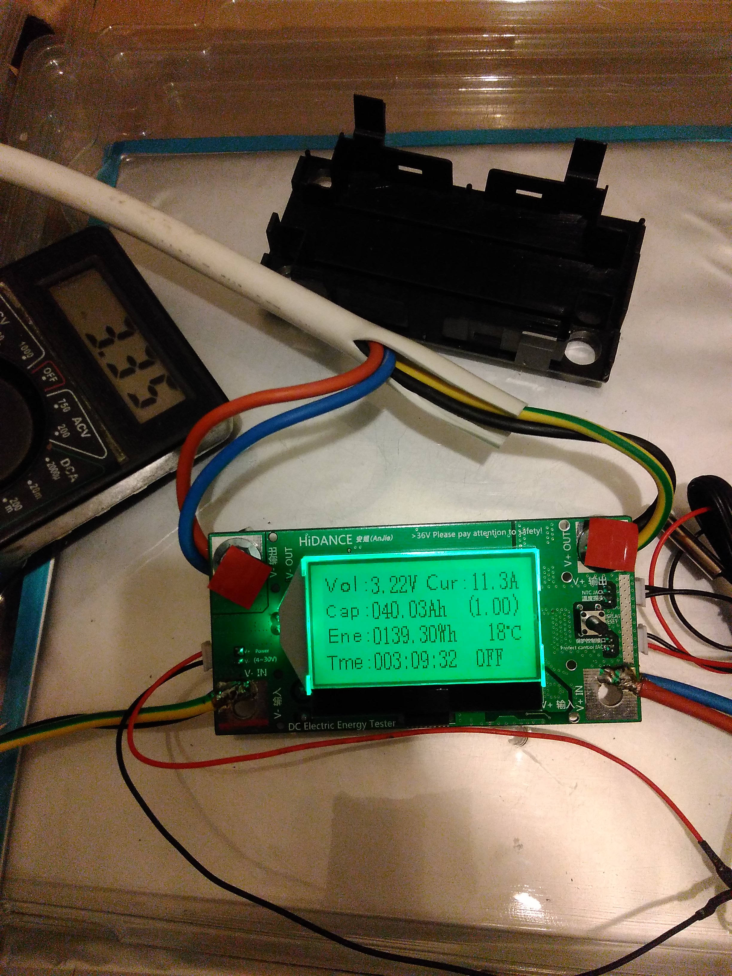

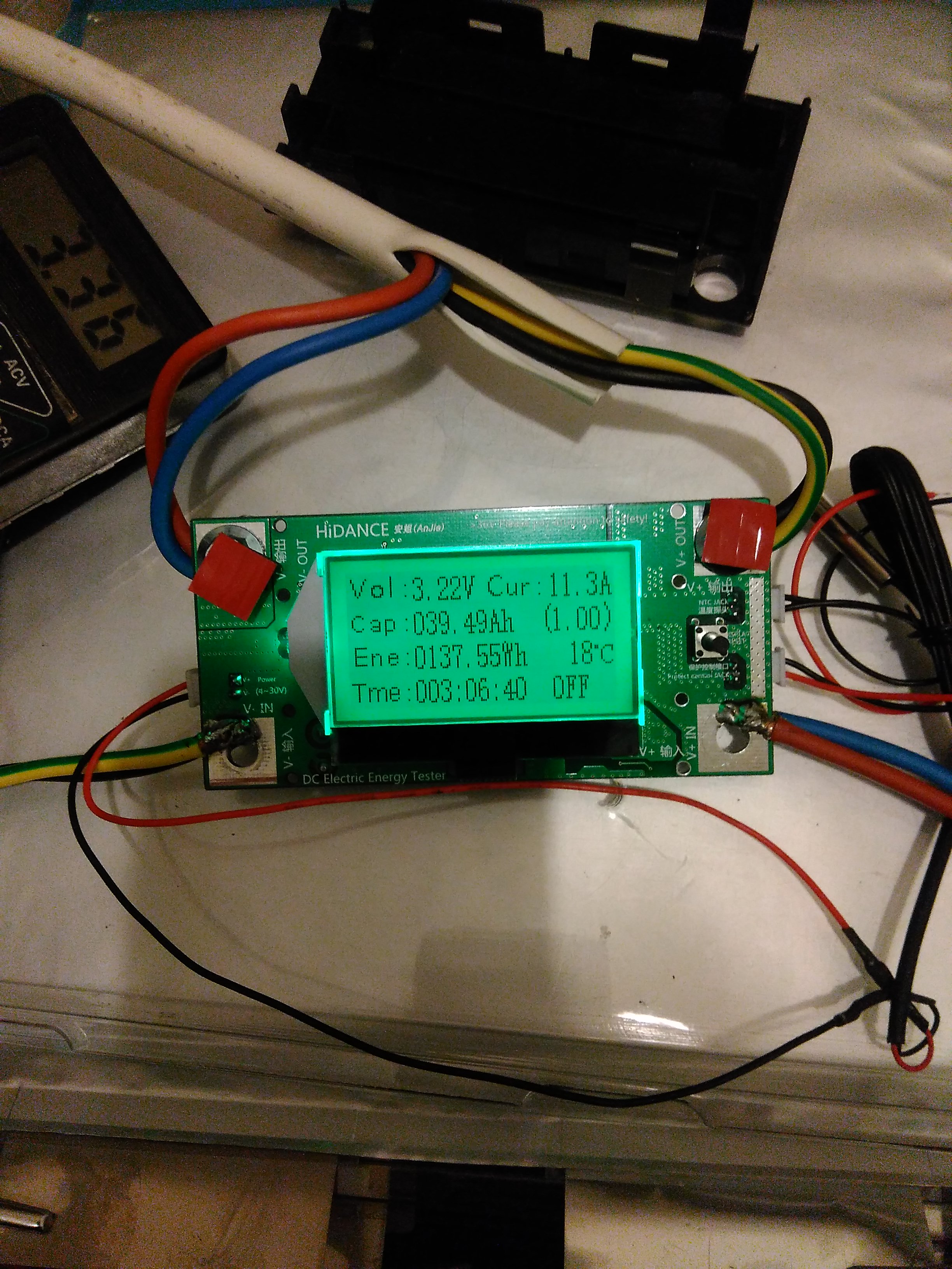

Дякував (ла) 39 Подякували 22
DeLike писав(ла):
ДядяВася, и Вы туда же? Правильней так и так считать...? Там умный человек не знает, что график заряда/разряда далеко не линейный :wallbash:
Нет чем измерить емкость ячейки или батареи? Тогда не мутите воду господа! А написать на заборе все что угодно можно...
Пришел с АЛИ прибор. Припаял к нему крокодилы. Все равно падение напряжения по входу при этом токе составило 0,12-0,09В. Поэтому ёмкость в ваттчасах выше примерно на 5.единиц . Наглядный результат на экране. И это при том что разряжал до 3,35В. О качестве этих пакетов было сказано выше. Кстати, они легче даташита на 20 грамм, и ёмкость на них указана 38 а не 37Ач и напряжение не 3,6В , а 3,65B. Наверное они модернизированные с последней закупки bioauto.
Цена вниз. 27$.
