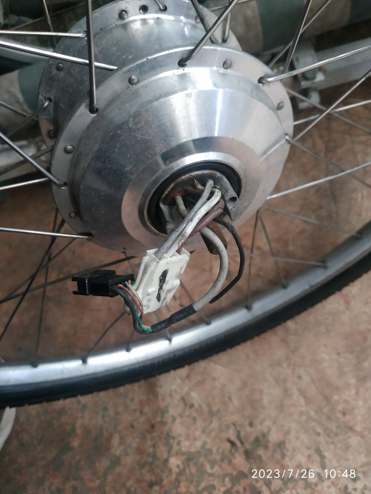

Потрібні шестерні в редуктор мотор колеса Giant. Не хочеться хімічити. Розгляну всі варіанти.

:ua: Замініть мотор і не мучтесь, самий дешевий редуктор 250(350) на промі від 2400..... {O_0} :winken: НОВИЙ {O_0}
ЗІ Маю такий самий Мотор як тестовий для контрів і іншого, а відновлювати його нема сенсу, рідних шестерень не знайдешь а все що є в продажу копії(200-300км пробігу) .... по ціні в суммі з БВ мотором дорожче нового умовно "стандартного" Редукторника(250-350).....

Та хазяїн вело каже , що готовий навіть їх проплатити, щоб виточили. На 3д принтері - вони не витримають навантаження. Може й нове схімічу, побачу.

Я одного разу привозив такі шестерні, весь комплект 700 грн коштував.
При встановленні треба щоб мітки співпали, встановлення аби як призведе до покупки нових через тиждень два

Що потрібно, щоб замовить - придбать? І по мітках - до центру, чи навпаки назовні? Бо стрілки на шестернях побачив а відповідних їм щось ні.

Мітками в центр

Я думаю, що й в Рівному знайду токаря, але ж це вийде дорожче, чим ровер напевне. Бо шестерні мудрьоні. :?

Там ще й велику шестерню бажано виточитт, бо її металеві шестерні швидко з'їдять
