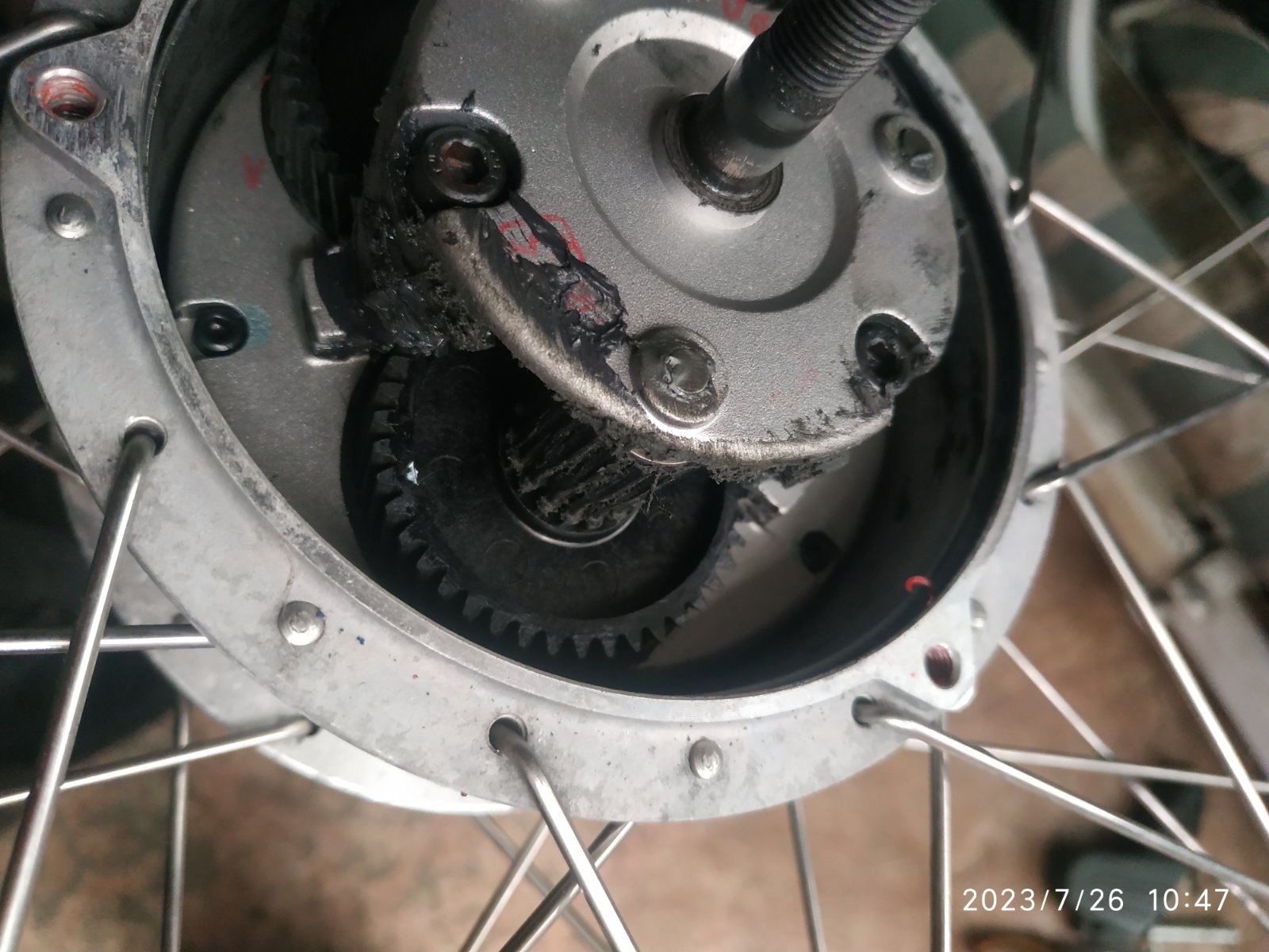

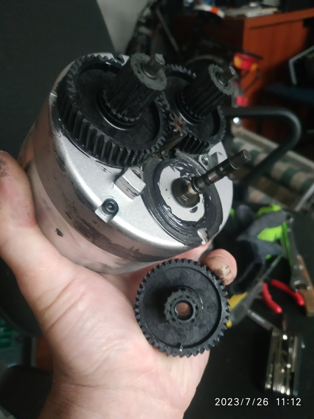

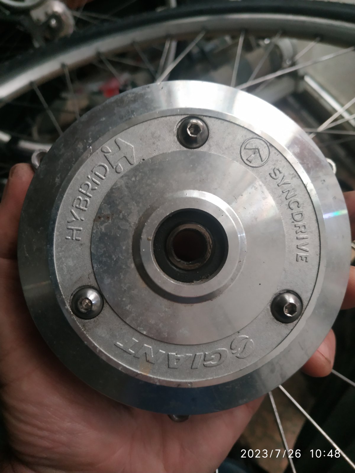

Потрібні шестерні в редуктор мотор колеса Giant. Не хочеться хімічити. Розгляну всі варіанти.

 Заголовок повідомлення: Re: Шукаю шестерні на веломотор Giant
#133604Повідомлення 26 лип 2023, 22:38
Karalex писав(ла):
:ua: Замініть мотор і не мучтесь, самий дешевий редуктор 250(350) на промі від 2400..... {O_0} :winken: НОВИЙ {O_0}
ЗІ Маю такий самий Мотор як тестовий для контрів і іншого, а відновлювати його нема сенсу, рідних шестерень не знайдешь а все що є в продажу копії(200-300км пробігу) .... по ціні в суммі з БВ мотором дорожче нового умовно "стандартного" Редукторника(250-350).....
#133617Повідомлення 28 лип 2023, 06:55
Звідки: Рівне
Та хазяїн вело каже , що готовий навіть їх проплатити, щоб виточили. На 3д принтері - вони не витримають навантаження. Може й нове схімічу, побачу.

Я одного разу привозив такі шестерні, весь комплект 700 грн коштував.
При встановленні треба щоб мітки співпали, встановлення аби як призведе до покупки нових через тиждень два

Що потрібно, щоб замовить - придбать? І по мітках - до центру, чи навпаки назовні? Бо стрілки на шестернях побачив а відповідних їм щось ні.

Вже в китайця закінчились.
Мітками в центр

Я думаю, що й в Рівному знайду токаря, але ж це вийде дорожче, чим ровер напевне. Бо шестерні мудрьоні. :?
Може крім того китайця ще в когось може бути?

Там ще й велику шестерню бажано виточитт, бо її металеві шестерні швидко з'їдять
