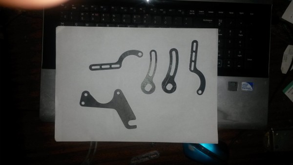

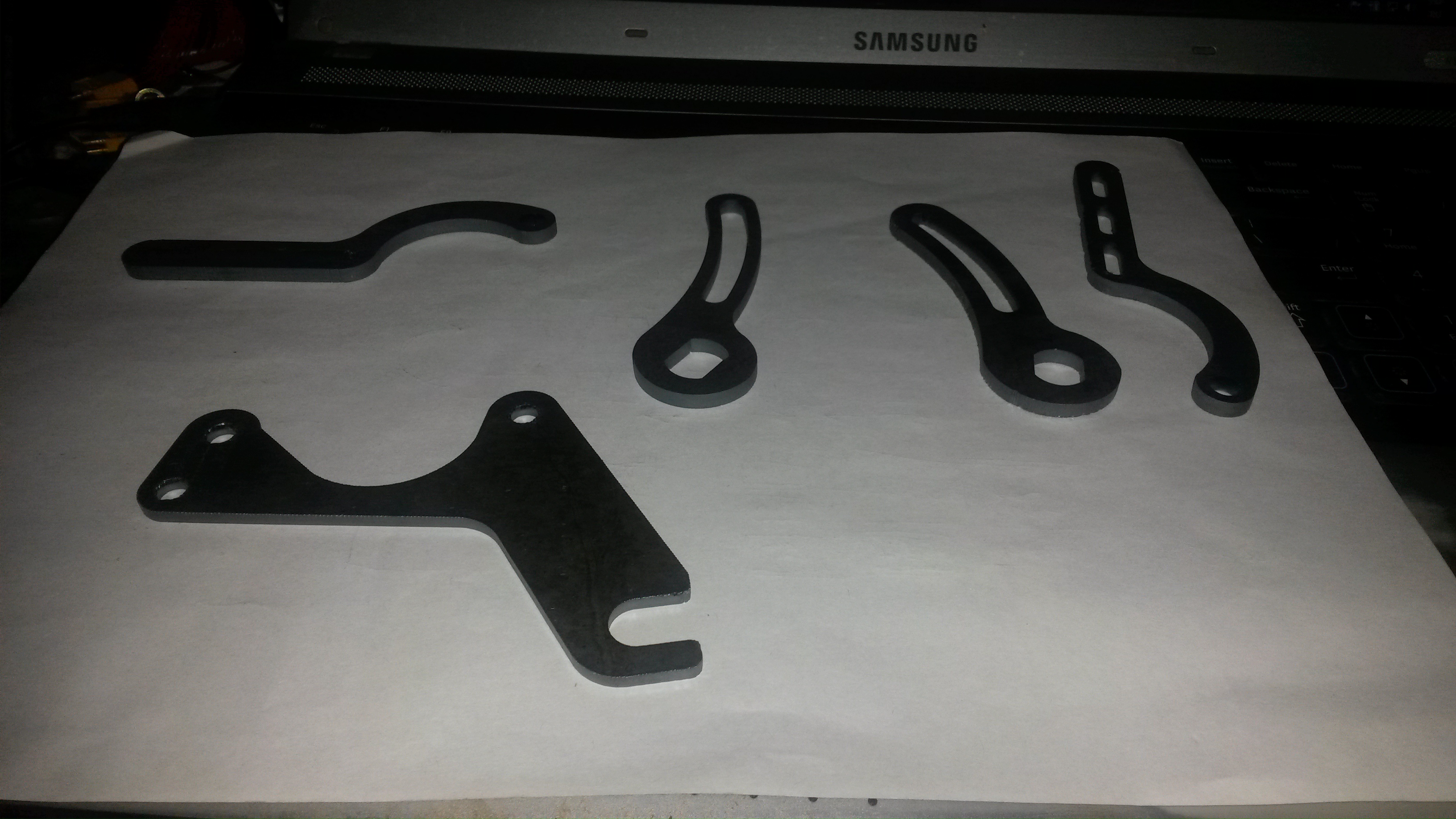

20180818_151608.jpg [ 1.43 МБ | Переглядів: 7858 ]
есть усилители металл-4 мм на 12 и 14 мм плюс скоба для дискового тормоза (если нет креплений) под 160-й ротор цена 200 грн

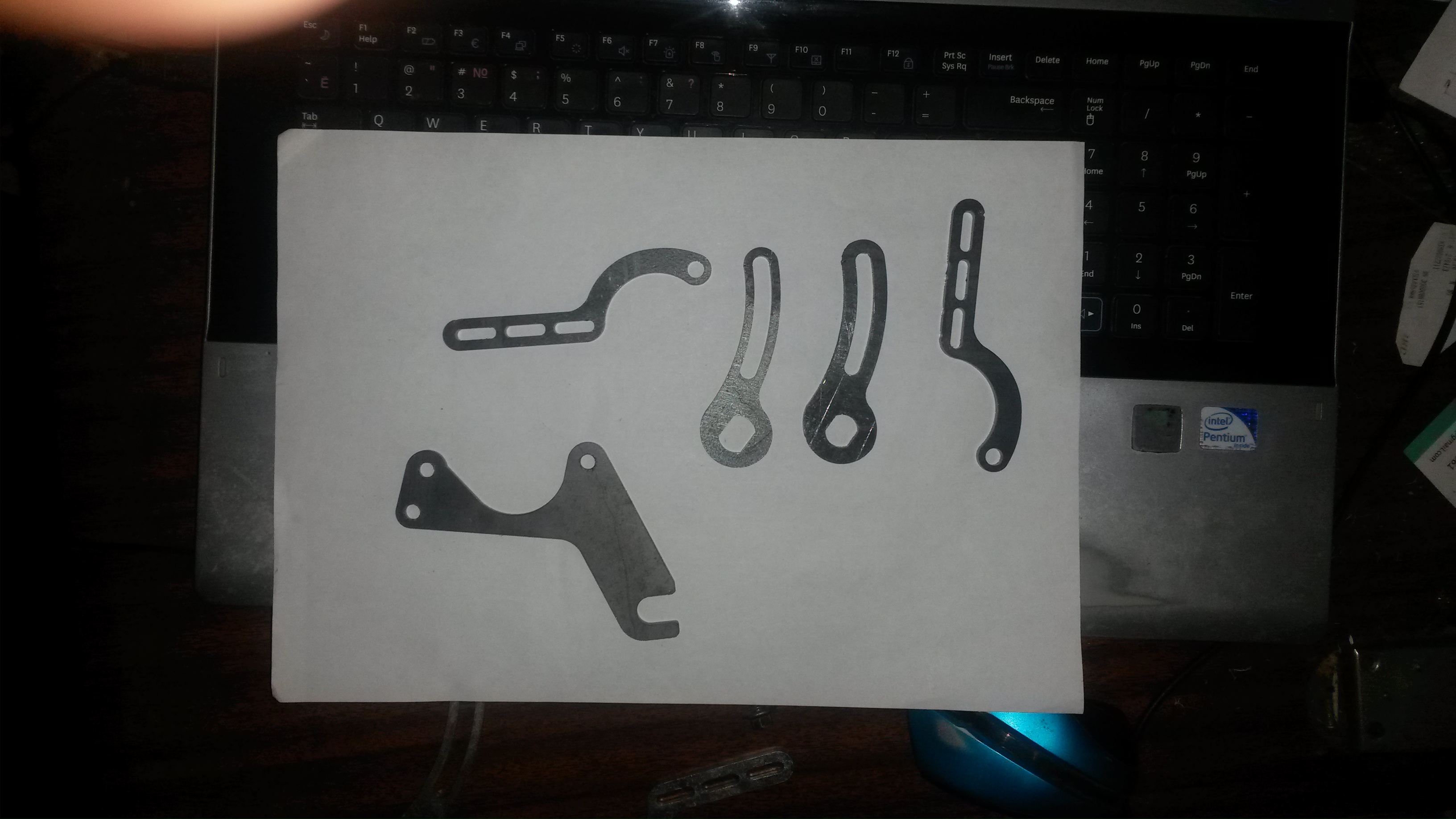

20180818_143027.jpg [ 1.26 МБ | Переглядів: 7858 ]
