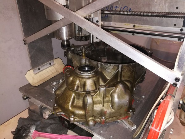

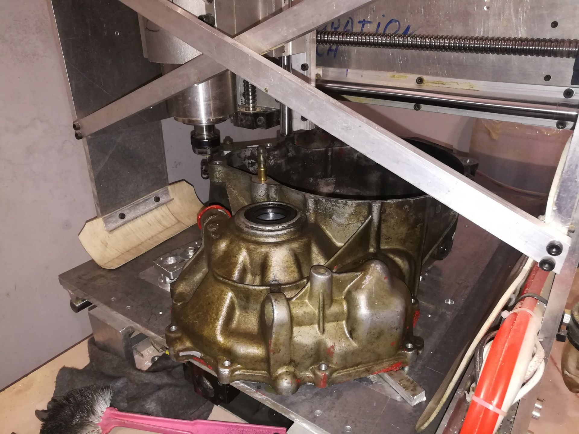

IMG_1544.JPG [ 368.39 КБ | Переглядів: 11345 ]

Моя идея заключается в том чтобы проточить посадку в колоколе, что сильно упростит центровку и изготовление переходной плиты. Проблема может быть только в поиске токарного станка нужных размеров, чтобы колокол пролез над станиной. Сколько там от центра отверстия под первичный вал до края корпуса дифференциала ?
Примерно ~310.

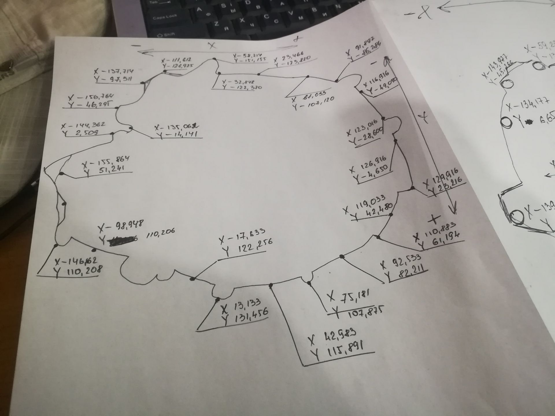

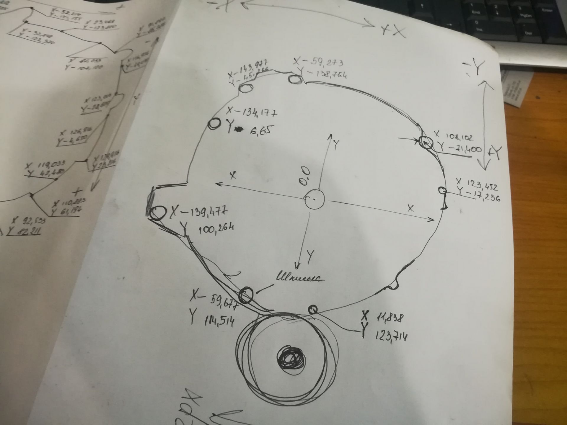

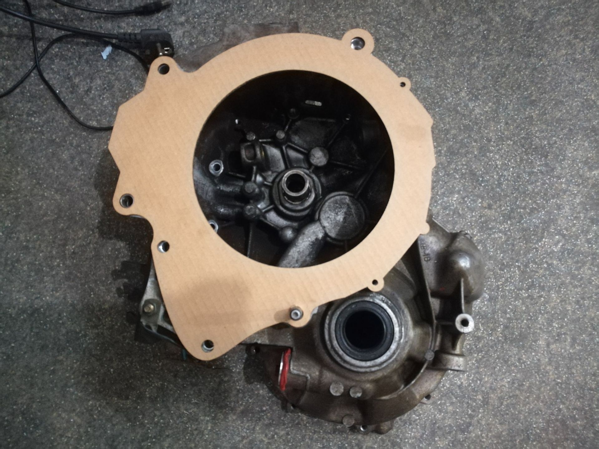

С точностью 0,1-0,3 можно без проблем измерить все и обычным штангенциркулем, с последующей проверкой и корректировкой с помощью печати на принтере или же лазерной резки из картона, я так рисовал полный комплект прокладок на двигатель для БМП.

парни, обмер с точностью 0.1-0.5мм с последующим изготовлением нагонит погрешность дай бог что бы в 1мм влезть, при таких габаритах и погрешности шлицевая втулка будет работать с перекосом полюбасу, сначала появится люфт а потом исчезнут шлицы....
надо ли бо уходить в другой тип механической связи (зубчатый ремень) ли бо делать точно и грамотно.
по факту зубчатый ремень выйдет дешевле и быстрее. а если плита из говна и палок и с точностями в 1мм то это колхоз.
если сильно хочется соосна - то мягкие муфты, их счас море вариантов.
А в общем если грамотно- 3Дмодель, варианты мех.связей, просчет стоимости изготовления деталей и покупки компонентов, наличие компонентов, понимание реальности и принятие решения...
или пройти этот путь, или согласится на колхоз, или гарантированное ошибочное решение.

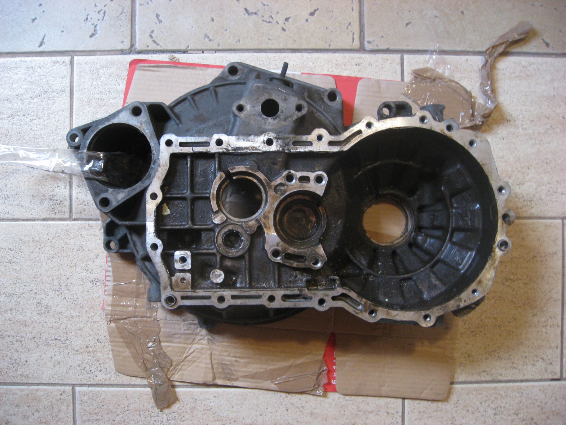

39176361_2137795063136116_3550832759922491392_o.jpg [ 331.59 КБ | Переглядів: 11271 ]
39245328_2137795159802773_7634931219116851200_o.jpg [ 175.53 КБ | Переглядів: 11271 ]
39183666_2137795256469430_3369177405900980224_o.jpg [ 162.8 КБ | Переглядів: 11271 ]
39200793_2137795376469418_7727554813080109056_o.jpg [ 364.85 КБ | Переглядів: 11271 ]
