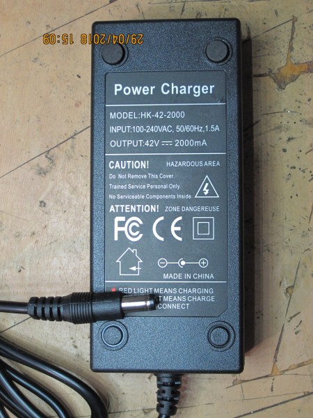

Не подскажете на счет этого девайса? Чел продает утверждая, что это зарядка для электровела), хотя по поиску выдает, что это простой блок питания. Или лучше таким не заряжать?

https://www.amazon.com/EVAPLUS-Adapter- ... B01HXMY0TE
EVAPLUS 42В Мощность PowerFast адаптер 2А 3-Контактный Встроенный Разъем для карманных мода, Спортивная Мода, и грязи, квадроциклов литиевая батарея зарядное устройство
3.9 из 5 звезд 397 отзывы клиентов | 113 ответил на вопросы
Прайс-Лист: $15.36
Цена: $9.99
Вы Экономите: $5.37 (35%)
В Наличии.
Этот товар не поставляется в Украину. Пожалуйста, проверьте другие продавцы, которые могут поставляться на международном уровне. Узнать больше
Продается EVAPLUS и выполнено по Амазонке. Подарочная доступны.
Модель зарядного устройства: ГК-42-2000.Длина кабеля: 39.4 / 100 см.
Вход: 100-240В,50/60Гц,1.5 a выход : 42В 2000ма.
100% гарантия возврата денег: если Вы не удовлетворены нашей продукции,дайте нам знать, и вам будет предложен полный возврат или замена. Наслаждайтесь этим абсолютно безрисковой покупки, нажав на желтую кнопку "в корзину". Один Год Guarnteed.
Короткое замыкание и перегрузка и защита от перенапряжения. Обратите внимание, что:А. Максимальная рабочая температура продукта 40° С : Б. обученный обслуживающий персонал только; С. электрическая сеть терпимости питания: 100-240 В переменного тока (-10%/+10%) рассматриваемого входного напряжения. Д. пожалуйста, не завышенную. Когда светло-зеленый, пожалуйста, снимите плату.
Световой индикатор: красный свет при зарядке, зеленый свет при полной зарядке

Просто скажите, для литиевых батарей нормально будет? А то запутали разными CC, CV режимами :ups:

cvan писав(ла):
да нормально. Проверяется очень просто: при зарядке немного разряженой батареи ток до 2А а напряжение например 39в. Потом ток уменьшается, напряжение растет до 42в
Единственное но в этих и подобных зарядках: обязательно разобрать и глянуть что там и как. Кондеры могут быть на пределе, радиаторы малы и греются что в руках корпус не удержишь, термопасты нет, предохранитель по входу впаян лишь бы был (если он вообще существует), а питание мимо него, провод очень тонкий для 2А.
Лично моя первая зарядка на типа 2А жива до сих пор, греется как утюг, напряжение подает чуть больше 42в, но китайцы хоть умные попались и заблаговременно уменьшили максимальный ток до 1.5А
