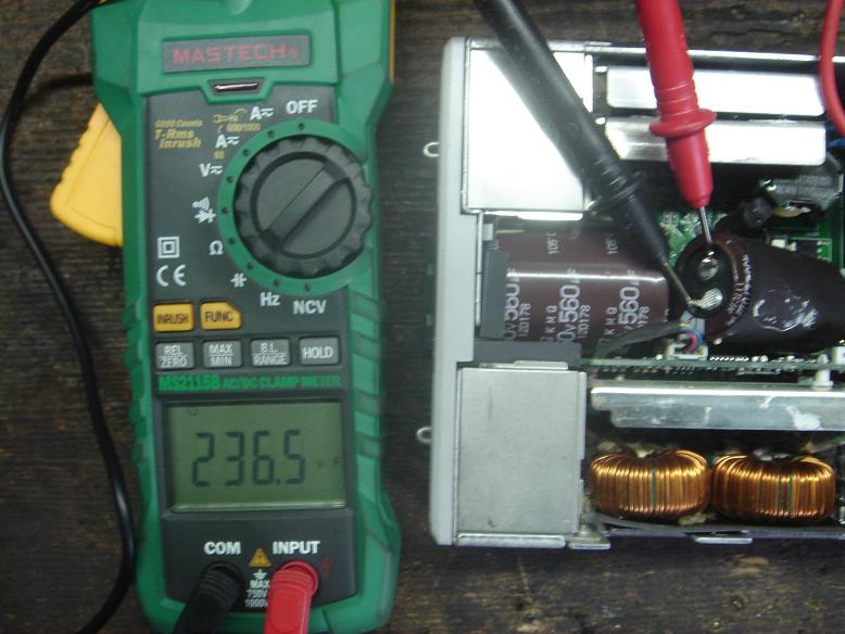

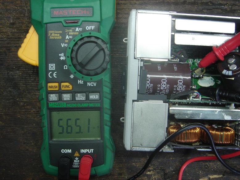

Вскрыл сейчас блок 48/40(такой как у Вас).Стоят на ККМ 2 конденсатора впараллель на 560 и 270мкф.Общая должна быть 830мкф.
При поодиночном замере результат 565 и 236мкф.Общее 801мкф.
Емкость упала менее чем на 4%. Я думаю с емкостью все впорядке.
Иначе была бы нестабильная работа .
Какие у Вас получились замеры?
