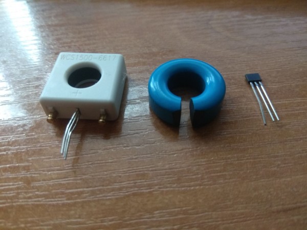

На фото ниже показан китайский датчик тока.
Но он сделан на фуфловом сердечнике и поэтому не годится для моих целей.
На том же фото рядом лежат кольцо и датчик холла.
Кольца в поставке без прорези. Прорезь нужно делать и желательно с точностью до 0.1мм.
Нужно что то подобное, не обязательно квадратное. Правда плоская площадка где выводы датчика нужна.
Как вариант форма и заливка компаундом.
Я не обещаю больших объемов. Но заказывать буду не по штуке, а какой то партией.

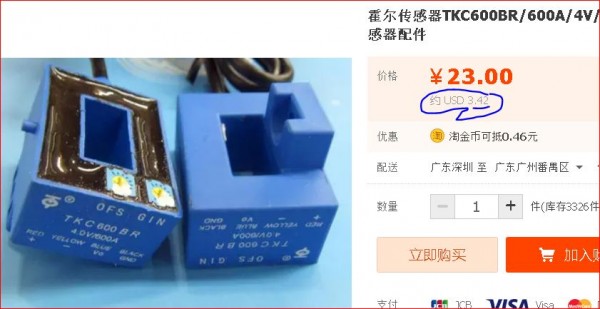

Я сколько не игрался с самодельными холловыми датчиками на магнитопроводах (для измерения постоянного тока), понял что нормальный результат можно получить только с компенсационной обмоткой, иначе ноль будет колбасить от остаточного намагничивания.
Поэтому рекомендую брать у тех же китайцев готовые датчики, но не эти чудеса подвальной инженерии (с одиночным датчиком холла в зазоре), а фирменные с разборок, например:

Материал колец довольно хрупкий. При механическом способе изготовления прорези может разрушиться. Возможно гидрорезка подойдёт. Режут стекло и керамику и точность 0,1 мм не проблема.
Может сразу предусмотреть в конструкции датчика проводник с клеммами в кольце?

Я уже не один датчик изготовил - все ок.
Материал должен быть с высокой магнитной проницаемостью.
Дрейф нуля получал не более 0.05%. На 400А - это 200мА.
Это для монтажа на плату.

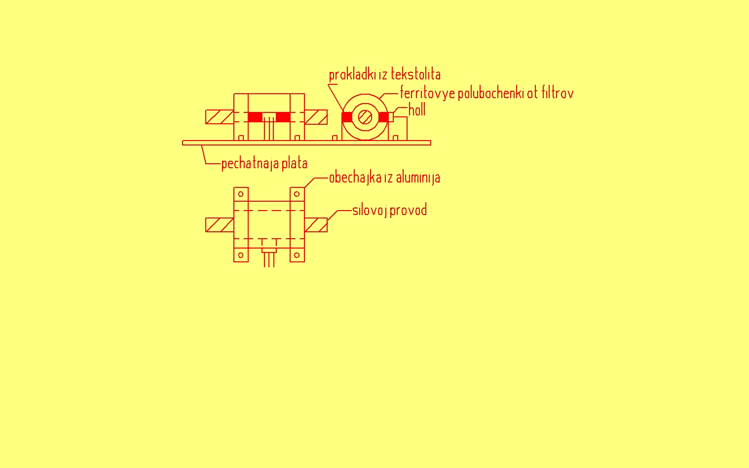

Как вариант, и пилить ничего не надо, зазор выставляется прокладкой:
Ферриты у Терейковского наверняка есть.
Коментарій до файлу: Как вариант, и пилить ничего не надо, зазор выставляется прокладкой:
