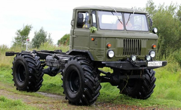

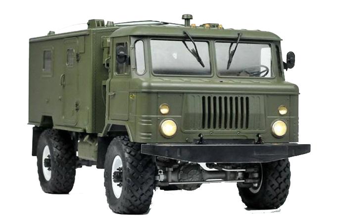

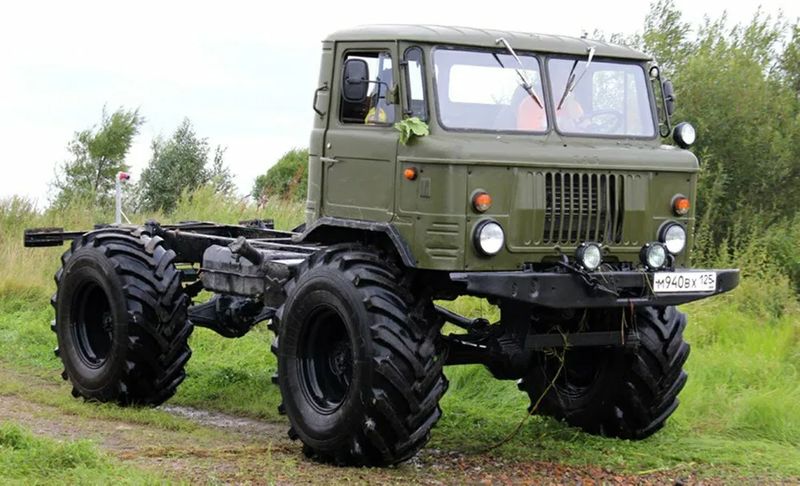

Есть с хранения ГАЗ-66 КШМ
Аккумулятор 220Вольт в номинале, токоотдача 1000Ампер постоянно
и нужна помощь по установке 2-х моторов с возможностью оставить родной бензиновый двигатель
ищу специалистов которые сделают все под ключ с опытом переделок
Подбор моторов, посоветуйте какие ставить?
Подбор редуктора

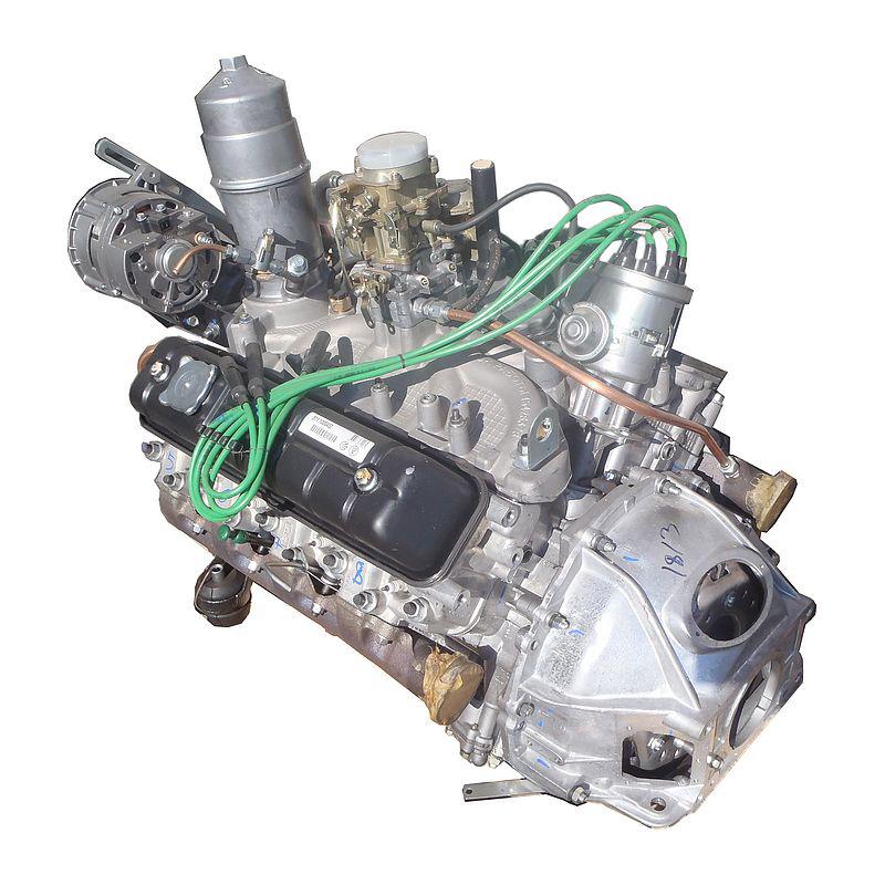

Двигатель viewtopic.php?f=33&t=3908
У вас будет ДВС и электромотор .
Цена готового двигателя 160-го габарита примерно 1600 долл .
