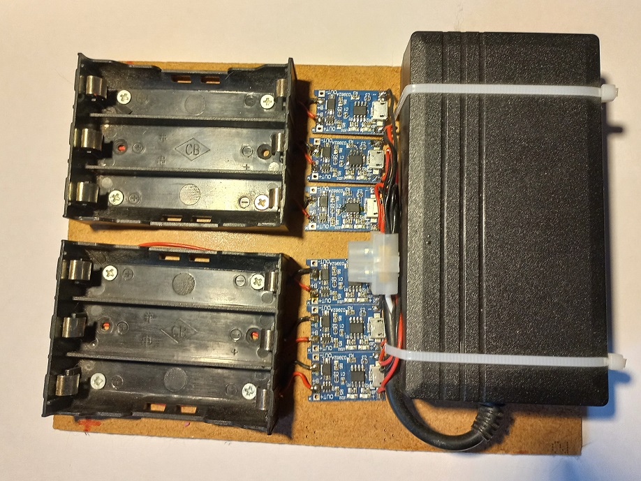

У мене акумулятори виймаються і я на швидкоруч зробив просту бюджетну зарядку на 1-2 елементи. Холдери в паралель і платка заряду ТР4056. Можна будь яку комбінацію плат і холдерів. Плата 0,13$, холдери 2*0,17$ разом 0,47$ Чотири саморізіки і досочка.

Телефонну зарядку втикнув і заряджається. Якщо один акум, то заряд 1А, якщо два, то по 0,5А приблизно. І звичайно не можна ставити два акумулятори з великим розбігом напруги, бо струм перетоку може бути великий.

ООООО, вижу термосопли под 4056, она греется и поплывет, если не поплыла при зарядке, значит тугоплавкие или темп не доходит, кстати давно ищу тугоплавкие как с пистолетом в 2013году брал с Tinydeal, на базаре никто незнает про более твердые палочки, у всех одинаковые мягкие и толстые

:D Не термосоплі, а спермоклей. У мене не пливе, ледве тепла. У ліхтарики такі ставив із захистом, теж норм. Може залежить від зарядки, у мене в основному 1А.
Стосовно тугоплавкості, можна на будівельний силікон спробувати, тільки нейтральний, бо там оцотова кислота. Або автомобільний силікон. Всі ЛЕД лампи на силіконі.
