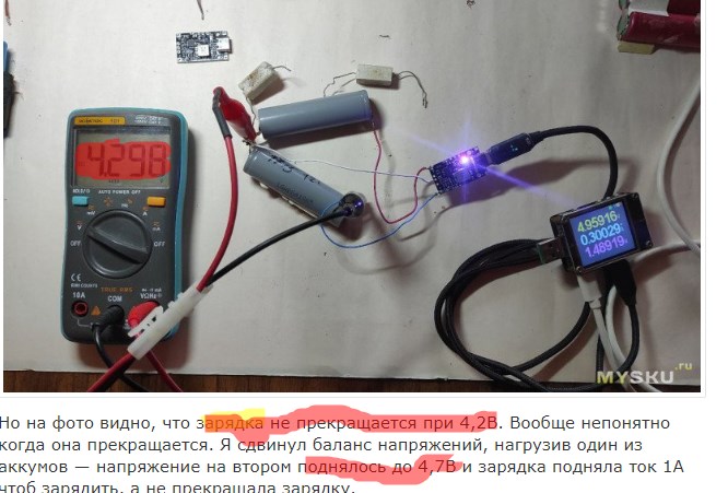

Смутило вот это, читал на муське

Дядьки, ви ж ніби не агрономи, а трохи електрики. На сайті чітко написано 8.4V 12.6V 16.8V, а хто погано читає ще й намальовано. Платка видає напругу із контролем струму в режимі CC/CV. В неї нема балансування і вона не бачить акумулятори окремо кожний. Якщо ви візьмете один акумулятор і підключите замість трьох, то плата спробує зарядити його до 12,6В. На плату потрібно ставити БМС із балансирами. Акумулятори ставити однакові і відбалансовані, а не від різних ноутбуків і самокатів. Це звичайна повишайка з режимом CC/CV.

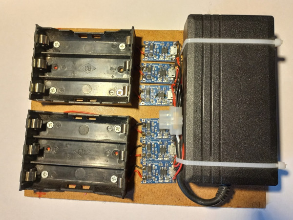

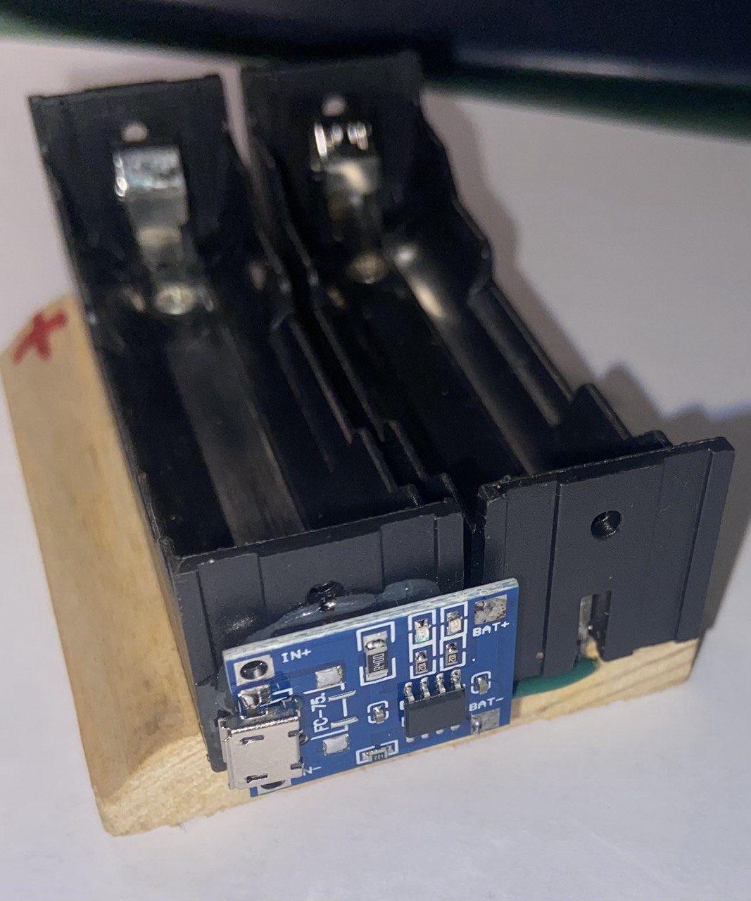

У мене акумулятори виймаються і я на швидкоруч зробив просту бюджетну зарядку на 1-2 елементи. Холдери в паралель і платка заряду ТР4056. Можна будь яку комбінацію плат і холдерів. Плата 0,13$, холдери 2*0,17$ разом 0,47$ Чотири саморізіки і досочка.
photo_2023-12-19_00-16-13.jpg [ 170.11 КБ | Переглядів: 12198 ]
photo_2023-12-19_00-16-11.jpg [ 108.92 КБ | Переглядів: 12198 ]
Телефонну зарядку втикнув і заряджається. Якщо один акум, то заряд 1А, якщо два, то по 0,5А приблизно. І звичайно не можна ставити два акумулятори з великим розбігом напруги, бо струм перетоку може бути великий.

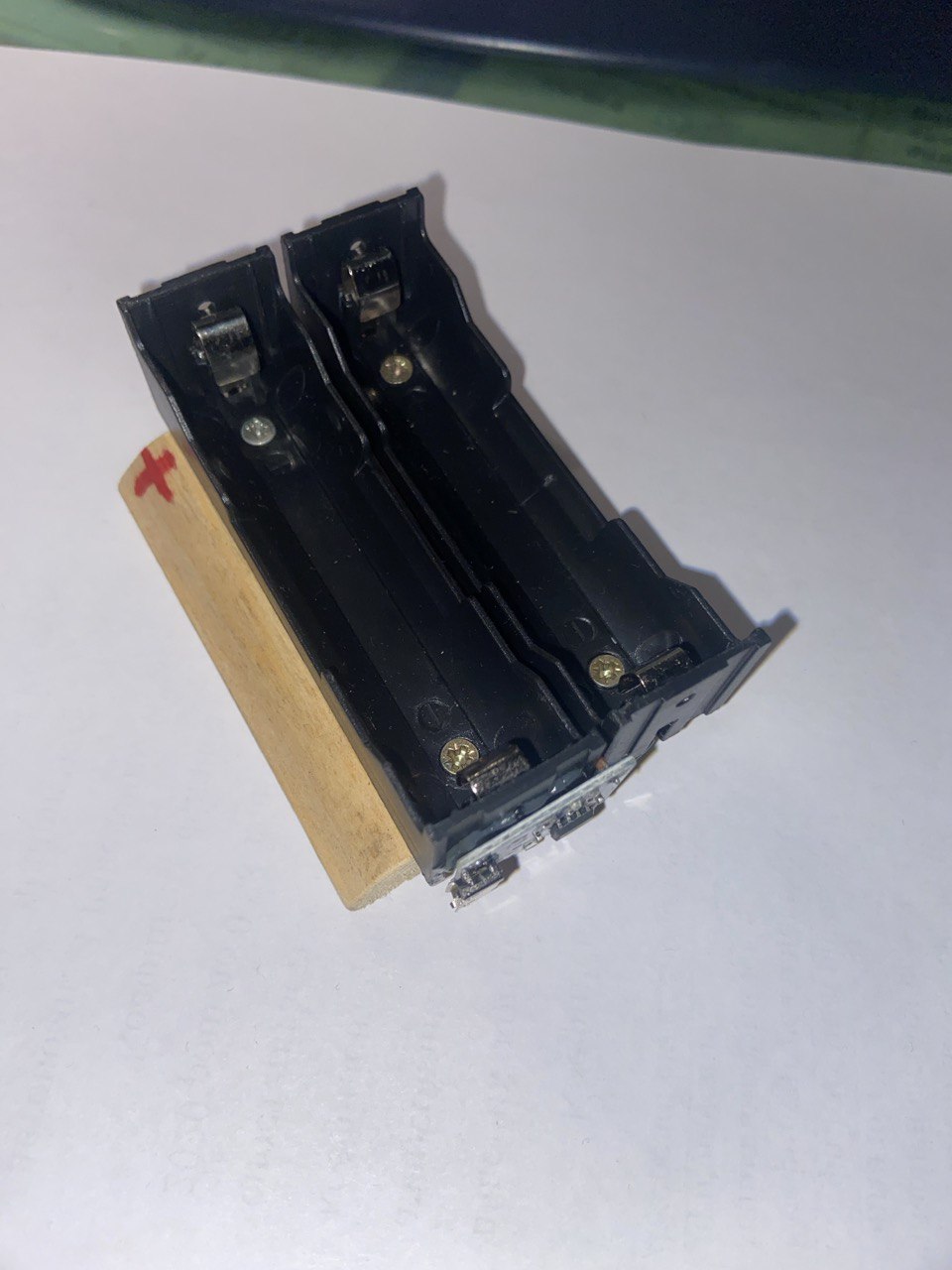

Теж собі зробив подібну зарядку для акумуляторів "розсипом". Блок живлення тут 5В 10А.
Основний недолік модулів на ТР4056, це відсутність захисту від переполюсовки акумулятора. І я таки вже двічи наступив на ці граблі :( Мікросхема вигоряє моментально. І міняти її не так просто, бо вона припаяна і за корпус знизу.
Вихід - замінити цю мікросхему на ME4057. Вона повністю сумістна по виводах і має захист від переполюсовки. Купив, поміняв. Але виявилась, що мікросхема наче і мала правильну букву в кінці своєї назви(див даташит) але заряджала до 4.3В замість до 4.2В. Тому звичайні акуми тут грілися. Ті, у яких Umax=4.35В - заряджаються нормально.
На майбутнє для заміни накупив ось таких модулів на ТР4057 (варіант 3) https://www.aliexpress.com/item/1005004985253435.html
Але ще не дійшли руки їх перевірити.
zar1.jpg [ 278.75 КБ | Переглядів: 12172 ]
