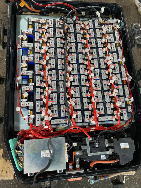

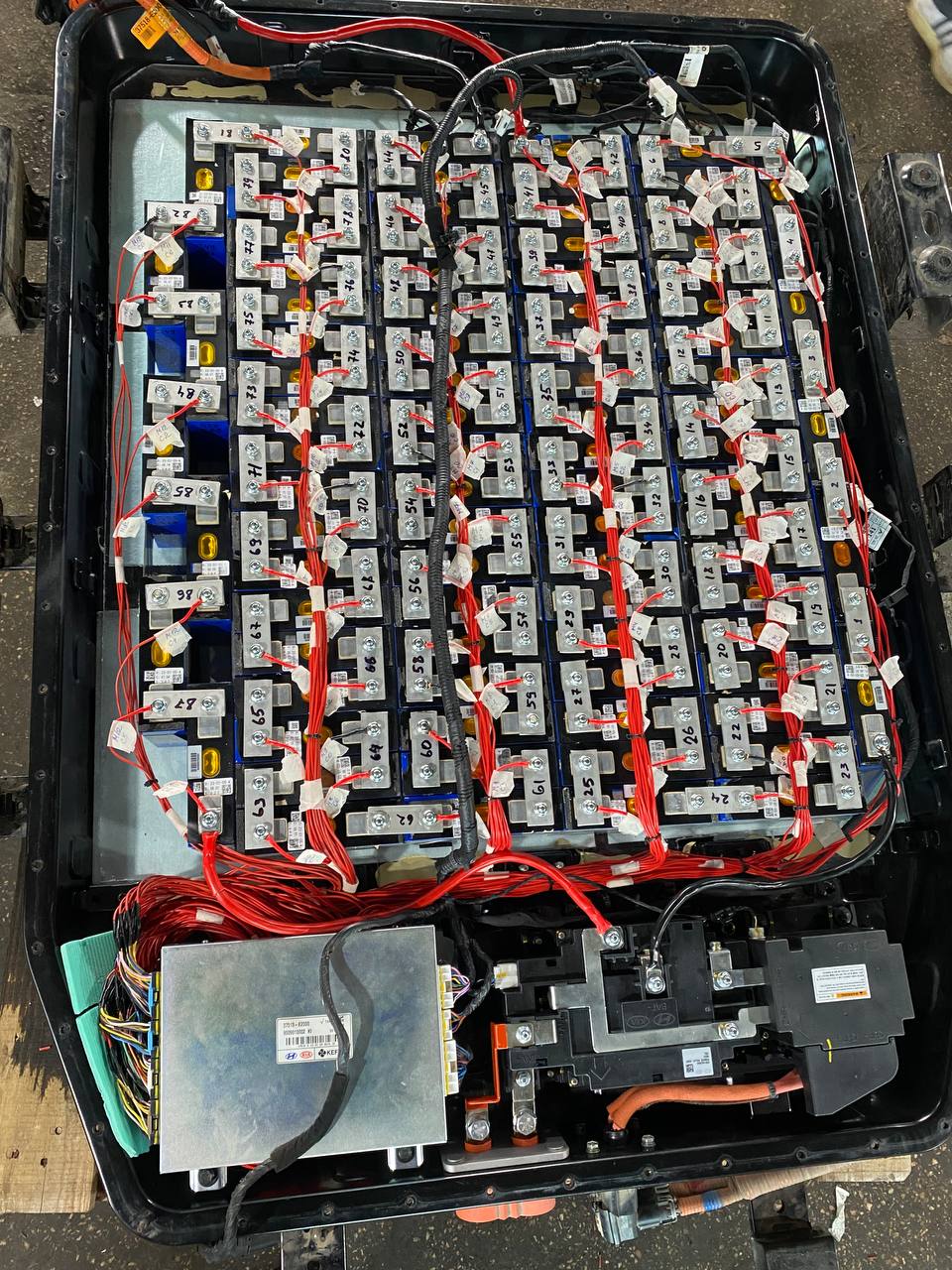

Автомобіль KIA Ray EV з перепакованою батарейкою:
photo_2024-04-29_21-06-24.jpg [ 295.4 КБ | Переглядів: 13337 ]

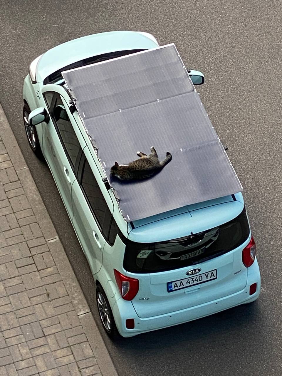

На машині вже встановлені гнучкі сонячні панелі, які заряджають окрему 3кВт збірку в багажнику. Проте ці панелі я хочу замінити на одну двосторонню панель Ulica solar bifacial n-type 575 вт. За моїми підрахунками вона буде давати в горизонтальному положенні близько 2-3 кВт за сонячний день, що дорівнює близько 15км запасу ходу.
photo_2024-04-29_21-06-12.jpg [ 188.95 КБ | Переглядів: 13337 ]
