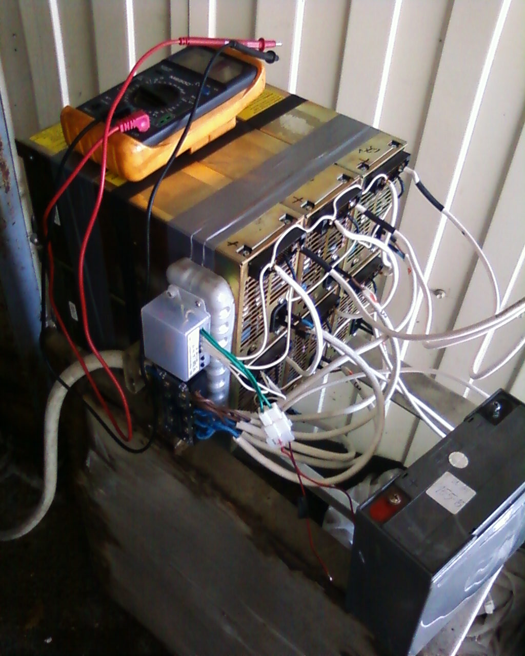

#100242Повідомлення 01 бер 2020, 19:40
landswellsong писав(ла):
О так это по божески.
Так это цена на конструкцию, как бы на Дельтах. Не совсем заводской.
zhuchella писав(ла):
Готов. Эта сума уже с материалами ?
Вы не дочитали фразу: на чужую машину никто это ставить не будет. Это решение не для обычных людей. Вот вам фото, чтоб поняли почему:
