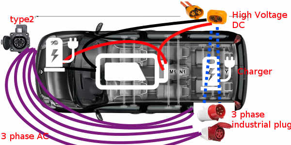

Бонусные глупые вопросы. :pfeif: Я так понимаю, что дабы дотянуть зарядку до 18 кВт, нужно штук 6-10 блоков ЗУ (Делты, Еммерсоны, еще другие?). Это все добро чисто геометрически влезет под капот Кенгу или нужно будет оккупировать багажник?
 Заголовок повідомлення: Re: Апгрейды Kangoo ZE
#53048Повідомлення 26 лют 2018, 23:47
Мы к 3,3кВт родному ЗУ ставили 6 дельт.
Под капот конечно не влезет ;)
Смотрите подробности здесь.

Хех, я думал дельты меньше по размеру. Пока что все это тогда для компактности складывается у меня в такую картинку, если ящичек переносной и в багажник. Только не знаю, насколько кошерно через всю машину тянуть высоковольтные провода.
kangoo scheme.jpg [32.43 КБ]
Завантажень: 0
#53117Повідомлення 27 лют 2018, 19:24
Если даже 6,6кВт доп.ЗУ будут в багажнике, учтите, что ~700Ватт тепла нужно будет как то, особенно летом, отводить!
А высоковольтные провода, да еще и в гофре, это не проблема.

DeLike писав(ла):
Хм, это проблема. Выходит ни так, ни так не получится решение, которое можно оставить на паркинге и отойти. Хоть весь движок от разбитой Зойки ищи :(
