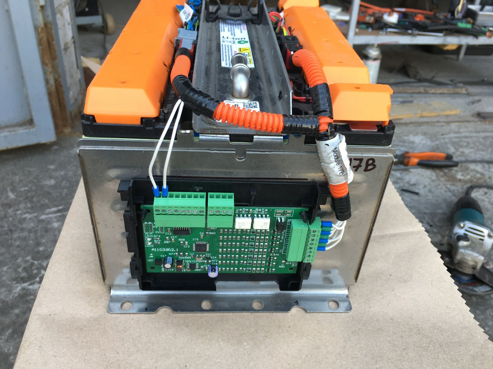

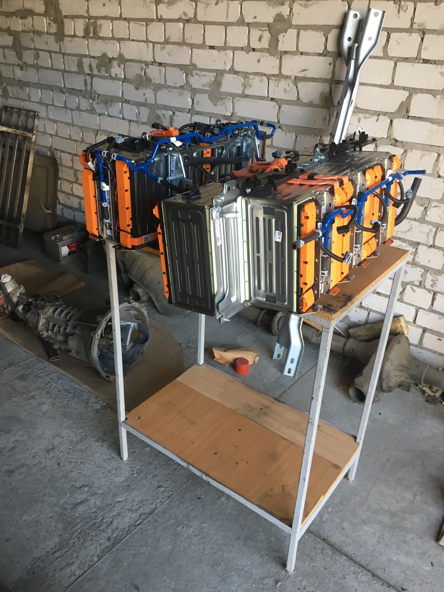

А разве у Фиата не 60ah ячейки? И 15мм там может не быть. Для 6-и ячеечных модулей пофиг, там высоты хватает, а для 5-ти проблема- они в плотных сборках. Да и перепаковать стальные бандажи модулей надо ещё постараться. Вот пара фот на шо похожа эта батарея:
D13EEFD2-99F8-46A7-9991-B5A3936971C5.jpeg [ 393.43 КБ | Переглядів: 11842 ]
0AE1B1EA-6066-4442-96B4-8D086A980357.jpeg [ 353.59 КБ | Переглядів: 11842 ]
#97720Повідомлення 27 січ 2020, 18:10
...хотя нет, соврал, по 15мм под крышечками там будет...
#97721Повідомлення 27 січ 2020, 18:13
Всего в батарее 97 ячеек. Семь модулей по шесть ячеек и одиннадцать модулей по пять.(это если нужна общая инф.)
#97722Повідомлення 27 січ 2020, 18:21
У BMW i3 ячейки 60Ah а для Fiat 500e были разработаны 63Ah ячейки. От плоскости куда приваривается перемычка шпильки добавляют 12мм.
