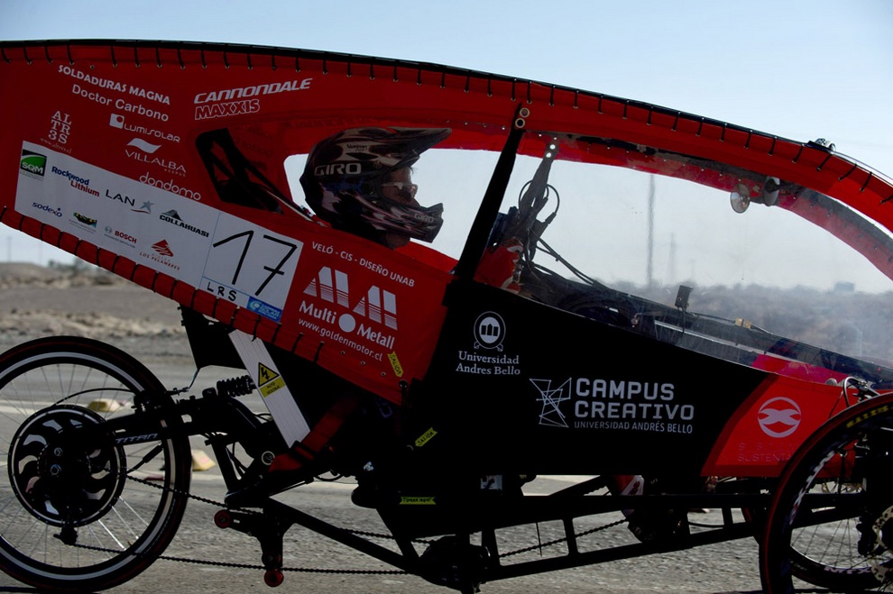

1353166895_supercoolpics_12_16112012142220[1].jpg [ 205.79 КБ | Переглядів: 8026 ]
budivelnik писав(ла):
Трошки не те...
....Согласен . Красиво и достойно, но, Спаренные велосипеды или нечто похожее - транспорт прогулочный. А хотелось бы , как минимум, Твизи-Смарто подобное; И да: 3квт.ное, и с солнечной крышей, чтобы и без электро колонок жить мог, и с радиусом до 100, и, чтоб менты тормозили только для Селфи. Это значит, что машинка должна быть не только сверхлёгкой, но и сверх экономичной. А четырех МКколёсные , потребуют не массовых МК. На массовых же, не случайно не показывают расхода в ВТЧКМ. Спрашиваю, а в ответ-тишина. Я не принципиальный противник МоторКолёс. Знаю ОНИ могут быть и САМЫМИ ЭКОНОМИЧНЫМИ ! Но, кто такие делает, даже за информацию просят немалые бабки. .....И , хотя , "шила в мешке не утаишь" - секреты, и между строк, уже рассекречены. Но , ни Бабак , ни Диаз, ни Буш, -
пока такого не делают. А может и у нас кто то делает ? - не знаю.
