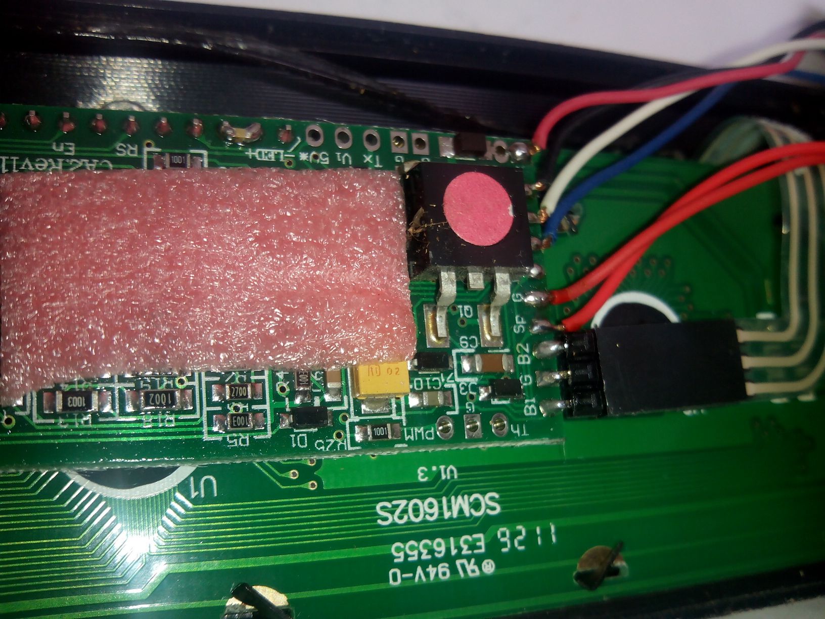

Вы бы показали общее фото платы и этого транзистора,чтобы было понятнее. Как Вы определили, что это нужный транзистор? Давайте больше подробностей.
 Заголовок повідомлення: Re: Ремонт циклоналиста :
#40649Повідомлення 14 серп 2017, 11:53
Cправа виден транзистор или тиристор и к нему 2 тонких красных проводка
от геркона.
Циклоналист.jpg [ 1.1 МБ | Переглядів: 11675 ]
#40652Повідомлення 14 серп 2017, 12:25
Звідки: Украина. Подольск
Вероятнее всего этот транзистор не относится к измерению скорости никак, скорее всего это стабилизатор питания микроконтроллера и ЖКИ. G - как я понял Ground, он же общий, должен звониться на минус питания. SP - Speed, сигнальный, он каким-то образом должен соединяться с входом микроконтроллера. Если цепь между этим контактом и входом микроконтроллера исправна, то либо баг в прошивке/настройках (маловероятно), либо от статики выгорел вход (скорее всего). Надеюсь, эти красные проводки проверены на замыкание/обрыв.
#40666Повідомлення 14 серп 2017, 15:20
Дякував (ла) 12 Подякували 82
По фото хорошо понятно, и даже просто видно , что "транзистор" не имеет никакого отношения ко входу от датчика скорости. На геркон идет 2 контакта,"G"-99% это минус питания, и "SP" при нормальной эксплуатации герконом коротится на него. Тогда при включенном приборе на этом контакте должно быть напряжение, скорее всего порядка 3-5 В.
Можете включить прибор и замерить напряжение на проводах для геркона? Если напряжения там не будет, то померяйте между "SP"(лучше на плате) и входящим минусом питания. Так же стоит отодрать красный уплотнитель,очистить от его остатков плату и повторить фото - чтобы было видно куда дальше идет дорожка от "SP". (На фото выше похоже она уходит под конденсатор С10 )

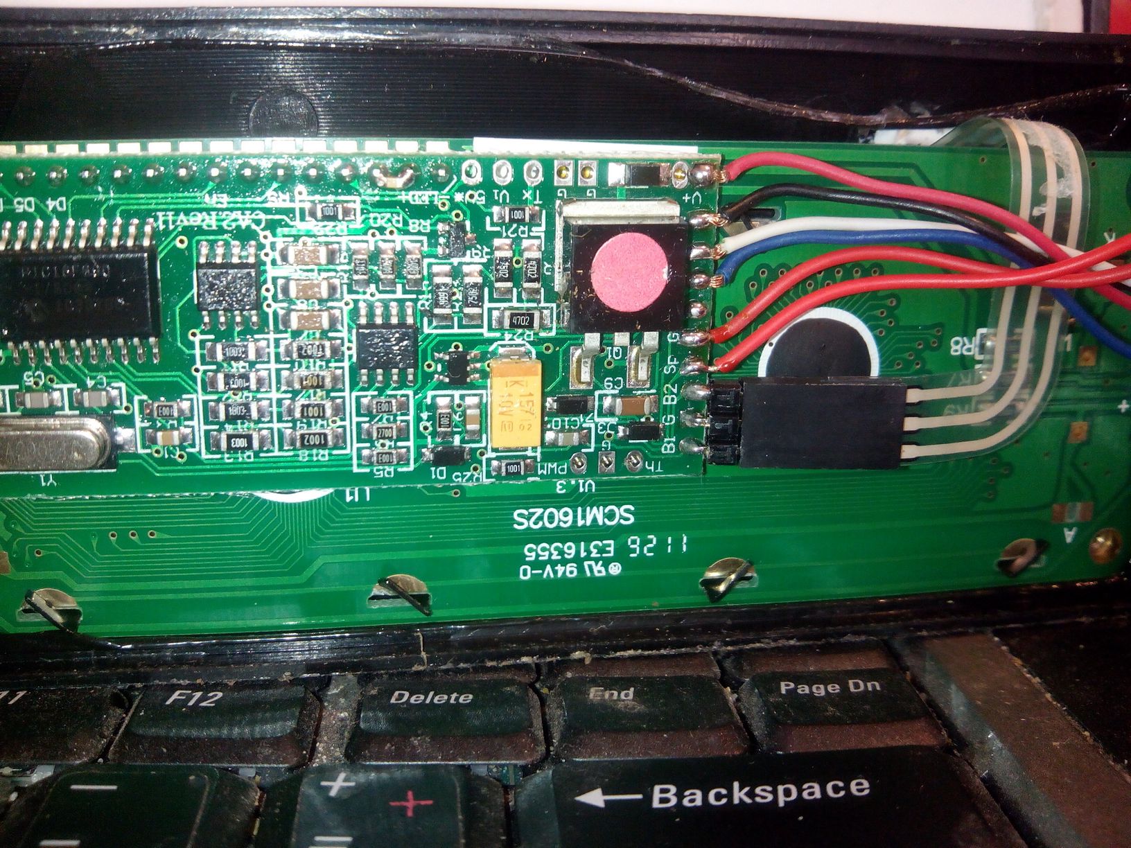

#40751Повідомлення 15 серп 2017, 18:12
лоналист2.jpg [ 1.61 МБ | Переглядів: 11613 ]
снимок плохой попробую позже
Тортилла2.jpg [ 685.71 КБ | Переглядів: 11623 ]
#40778Повідомлення 16 серп 2017, 01:37
Снимков пока достаточно. Напряжение на проводах не меряли? Можно запустить прибор дома,на столе- от компьютерных 12В, ноутбучного БП , автомобильного зарядного... - от 10-11 В уже должен работать. Еще пара вопросов: а что у вас с кузовом, куда я так понял коротили провода - он куда-то вообще подключен ( к минусу ) или нет ? С прибором вообще делались какие-то манипуляции , типа сброса в заводские настройки ? Там в приборе есть настройка- Set Poles (количество полюсов) - посмотрите,что там у Вас стоит?
