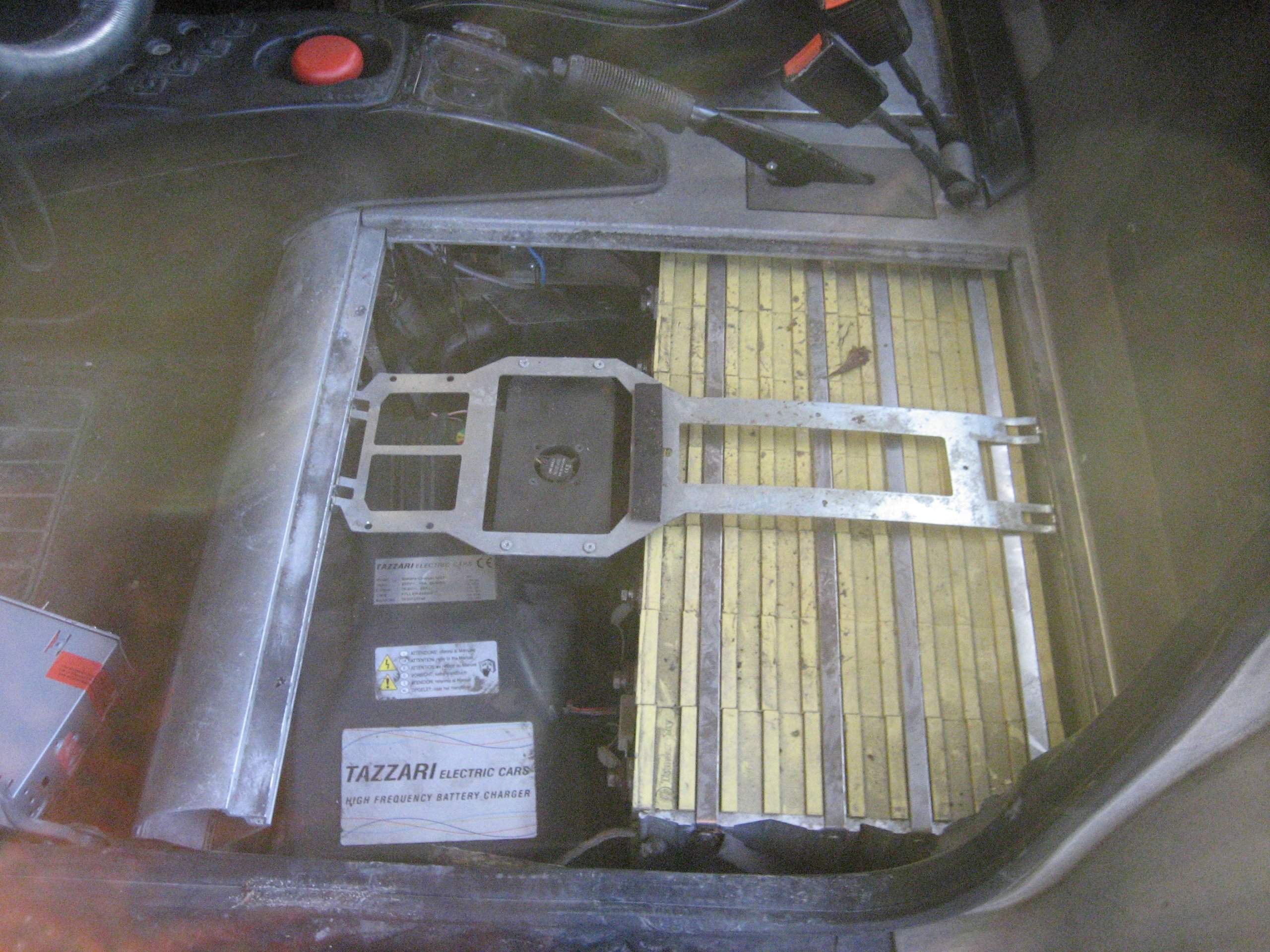

Так, хто має таку машину? Зараз вже на фінальній стадії постановки на облік. Виявилось що у сервісних центрах відсутні номери для електроквадроциклів. Знаю що в Києві одна така вже є на обліку і як квадроцикл.
Перекопавши ввесь інтернет, трохи зібралась інформація. Схеми, опис роботи тої машини.
Машина мені дісталася з розрядженими в нуль батареями. Зараз вже проїжджає десь 70 км на одному заряді.
Але ще потрібно рівняти батареї.

Машинку я забрав в Литві. Спочатку напартачили митники, вони розмитнити її як автомобіль М1, а не як квадроцикл. Поки вони робили зміни і доповнення, я їздив у сервісний центр, там також не з першого разу дійшли згоди , що то є квадроцикл. Я написав листа на завод, звідти надіслали сертифікат. Потім наші сертифіканти , зробили український сертифікат відповідності держ стандарту ( по суті, переписали італійський сертифікат в український бланк). Зараз вже місяць, сервісний центр не може привезти номерні знаки, для електричних мотоциклів. Трохи розібрався з схемою управління. Відучив контролер від взаємодії з бмс, тепер потужність двигуна можна крутити регулятором, як гучність у магнітоли. Але три банки впали в нуль вольт .
Тому зараз буду переводити на літій іон.
У контролера теж прописані межі напруги. Ще не вияснив точно скільки.

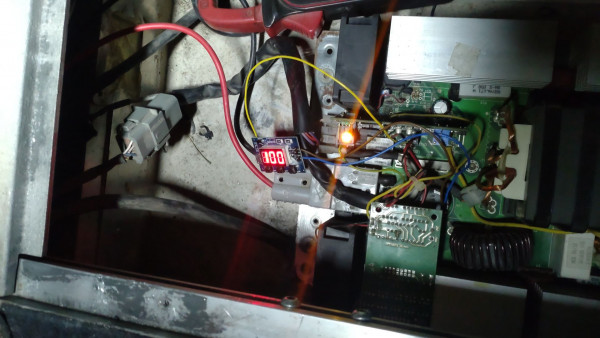

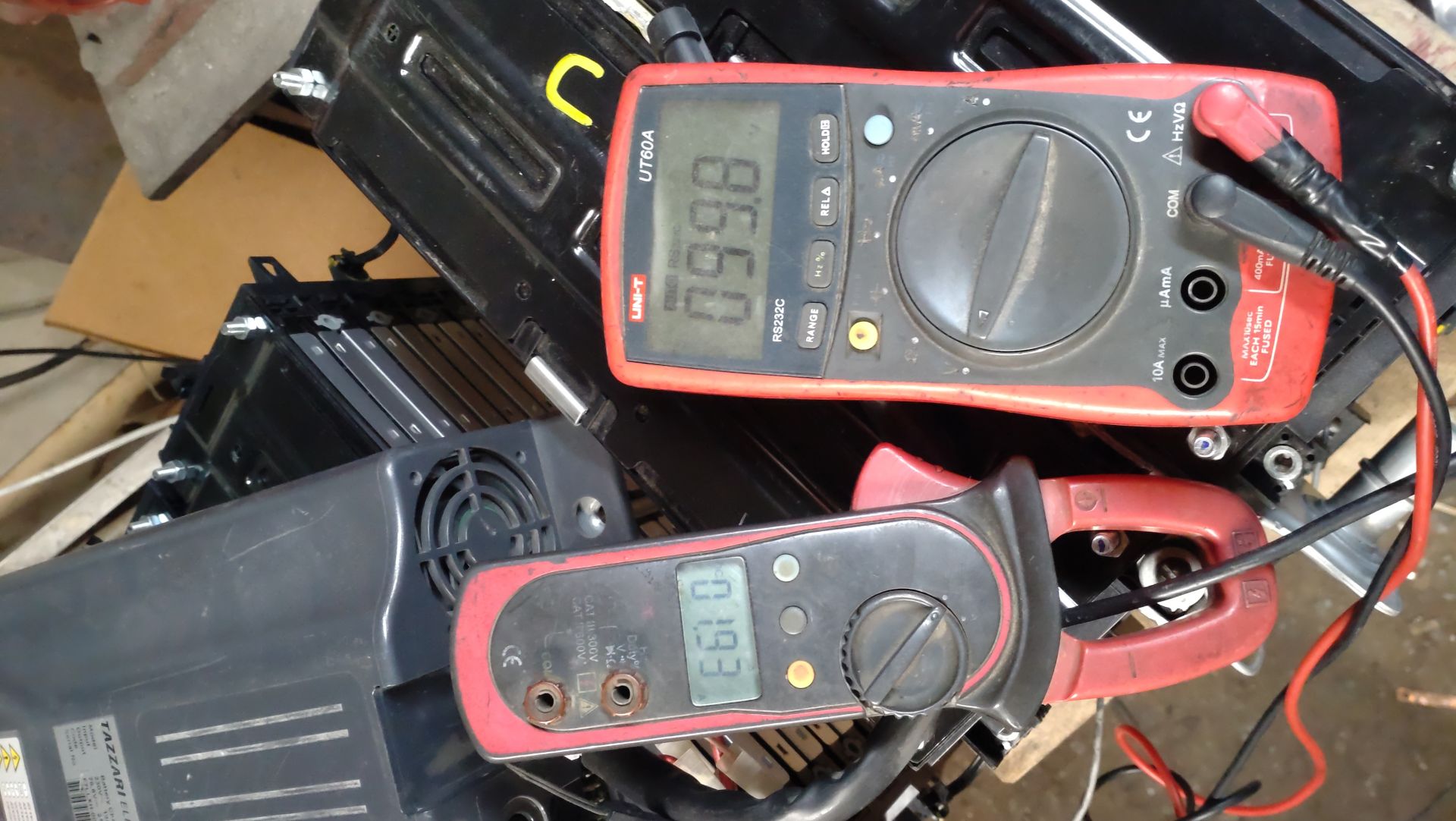

Процес іде. Значить контролер двигуна відучив від бмс, там лінійний сигнал 2-11 вольт, приходить з бмс, і потужність залежить від напруги.
Зарядний пристрій керується бмс, тут з бмс приходить ШИМ сигнал, без якого зарядка не запускається. Тому добавив генератор імпульсів, 200 Гц, і шим 100%. Зарядка почала працювати. Струм і напруга регулюються тепер резисторами на платі. Струм до 20 ампер, напруга від 99,5вольт. Зарядка працює в режимі CC CV.
Батарею встановив з Хюндай іонік, пакети е63, 24s2p, з тосольним охолодженням. Напруга заряду 100 вольт.
Поки що максимально розігнав до 105км на годину.
Батарейний струм на розгоні 360 ампер.
