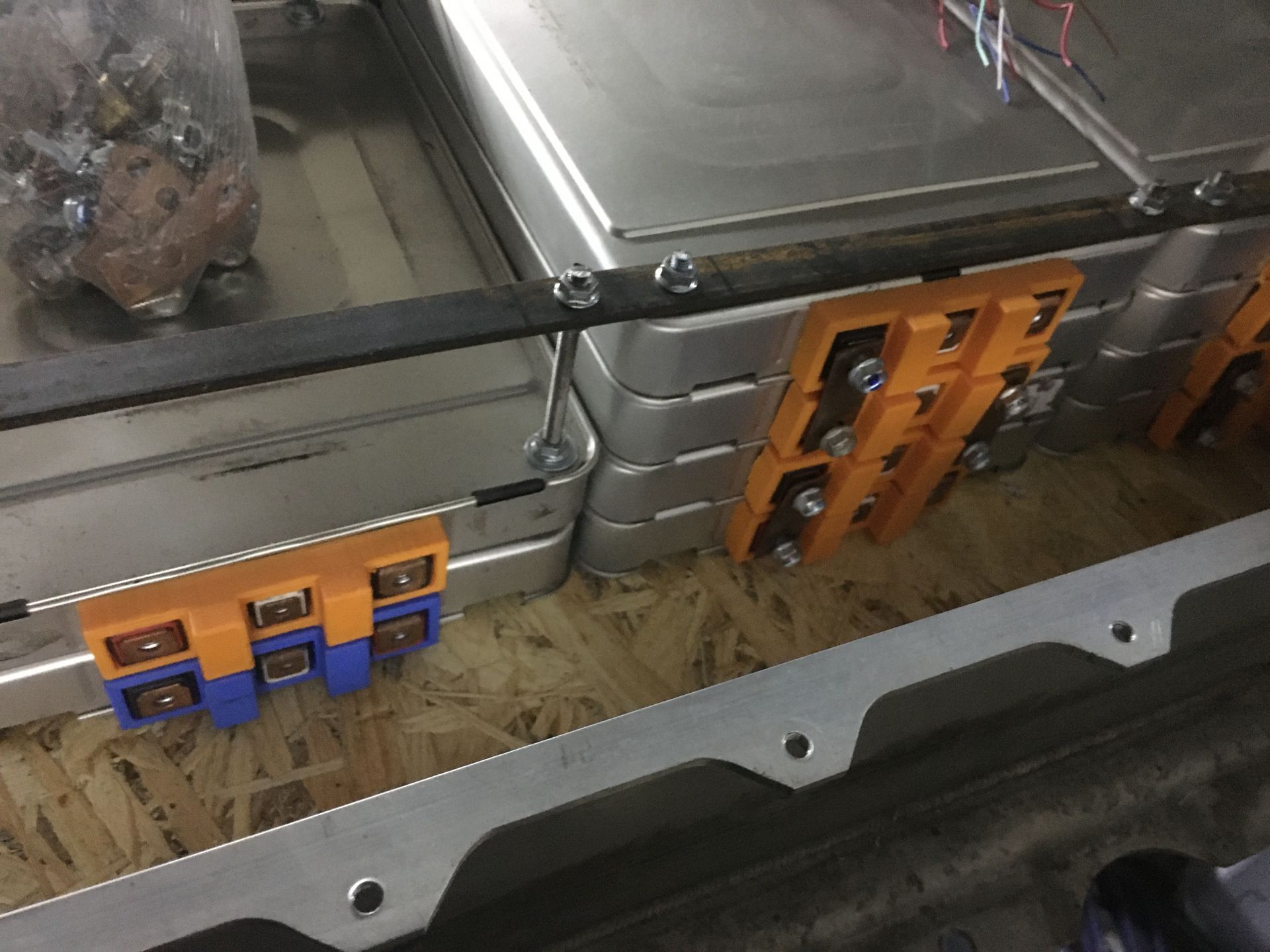

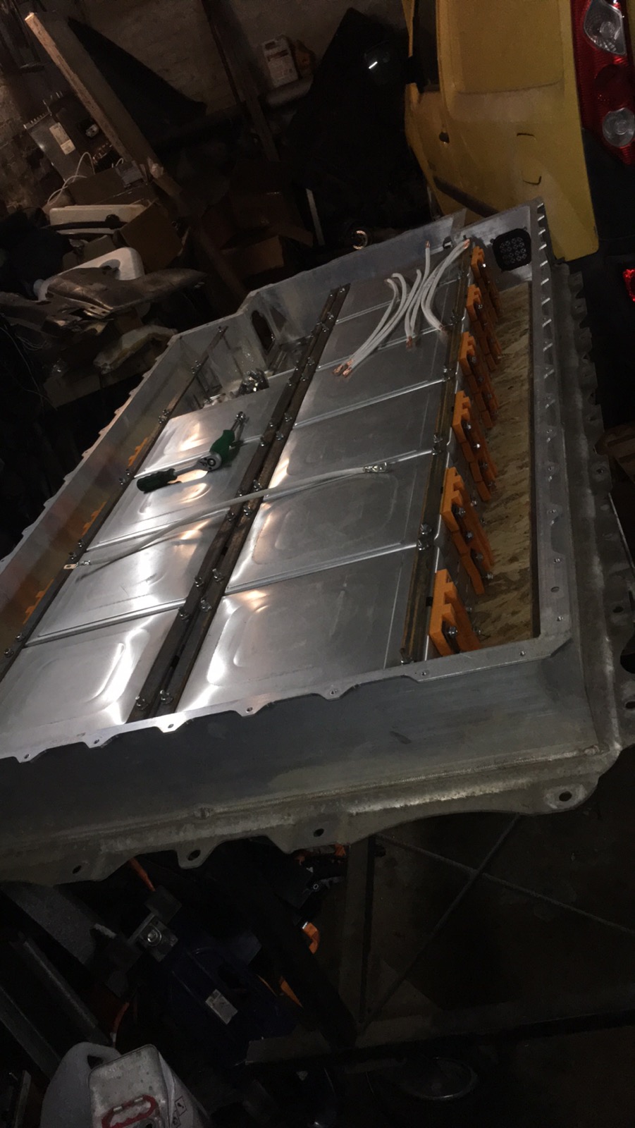

зе бест {!_!} а шо за материал с чего ящик под акумуляторы? люминий чи нержавейка?
вакуумный увидел а усилитель руля не увидел. он есть?
 Заголовок повідомлення: Re: Электро Газель 3302
#126532Повідомлення 07 трав 2022, 21:45
Будет электро усилитель руля с лифа, но после регистрации, а то вмешательство в рулевую систему не пропустят на сертификации
