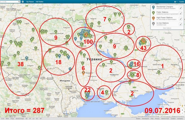

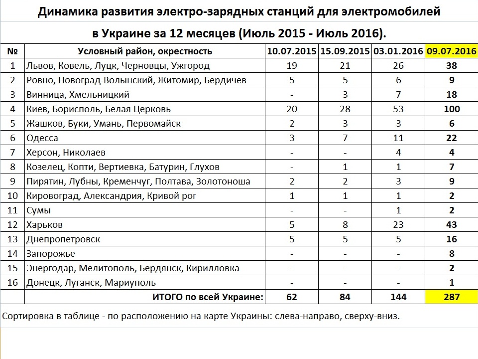

Еле заставил себя написать очередной обзор. Встречайте.
Читать всем: Динамика развития электро-заправочных станций в Украине на 09.07.2016.

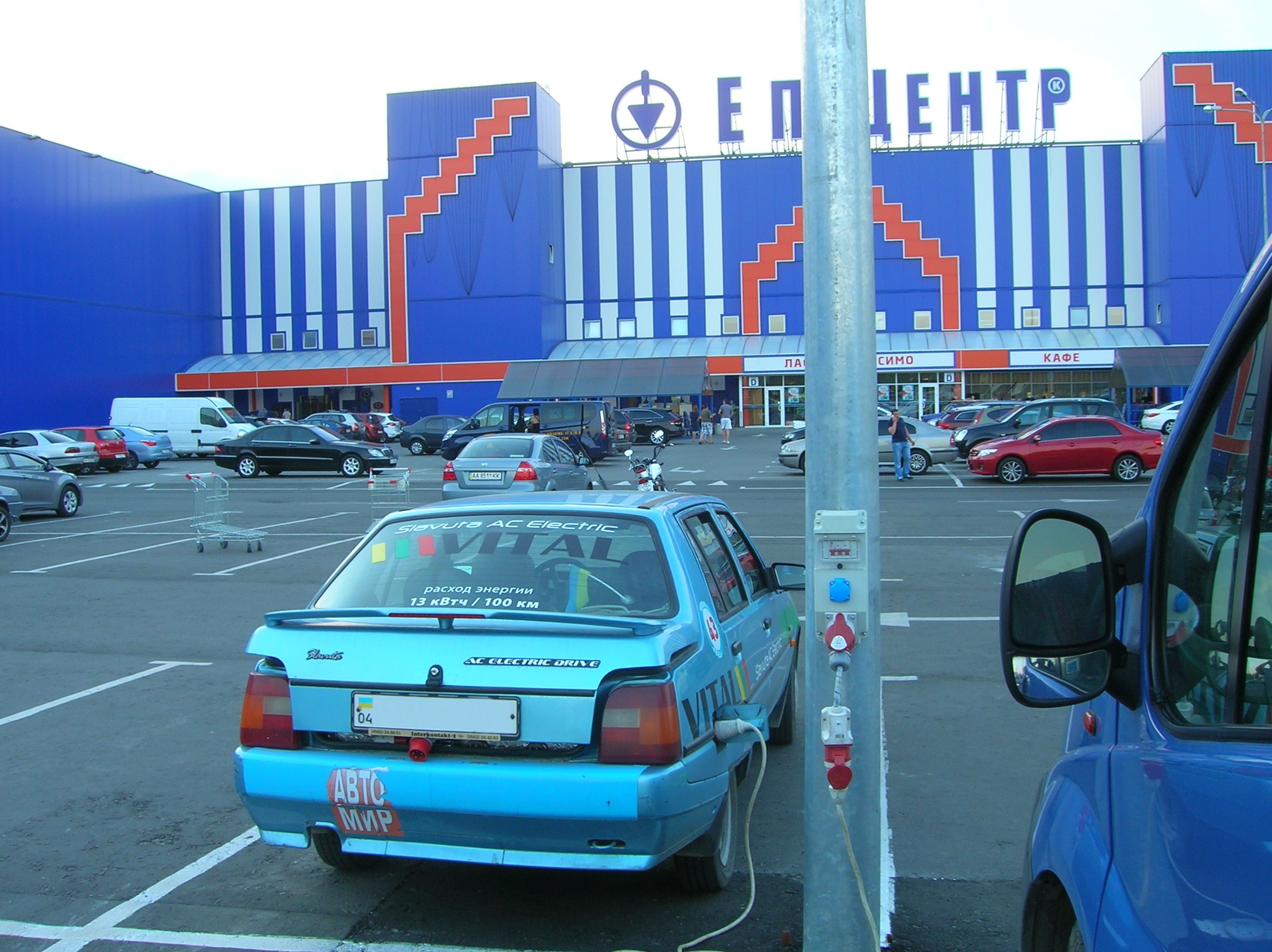

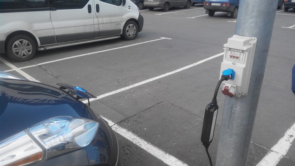

К тому же "Вариант-1" он взят из жизни. Узнали откуда фото?
Отсюда:
110.jpg [ 674.39 КБ | Переглядів: 9421 ]
Или скорее отсюда:
120.jpg [ 107.32 КБ | Переглядів: 9421 ]
