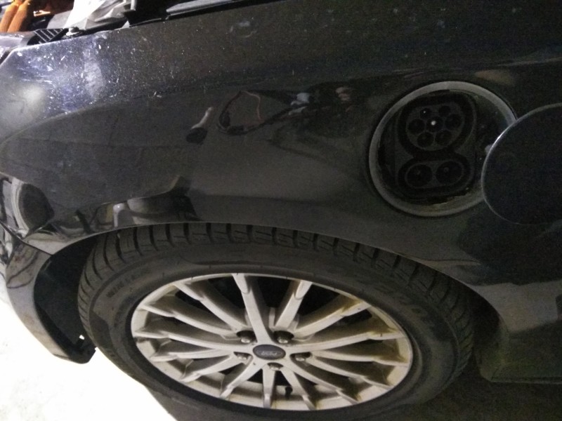

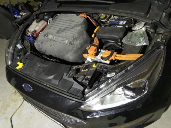

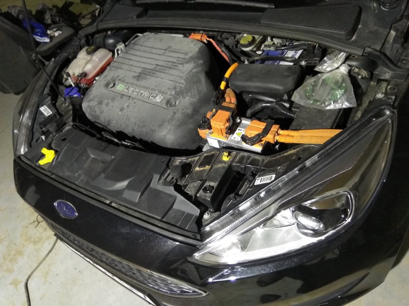

Всем добрый день. У меня форд фокус электрик, 2014 года.
CCS не было вообще, купил комплект от фокуса 2017 года и розетку ccs2, собрал по схемам заводским... но не берет зарядку машина по DC, только переменку..
Может кто знает владельцев фордов 2017+ года ? нужно пару моментов уточнить..

#79644Повідомлення 15 квіт 2019, 15:15
dobrinia писав(ла):
Как минимум должен быть компьютер, который реализует протокол, он был доустановлен?
