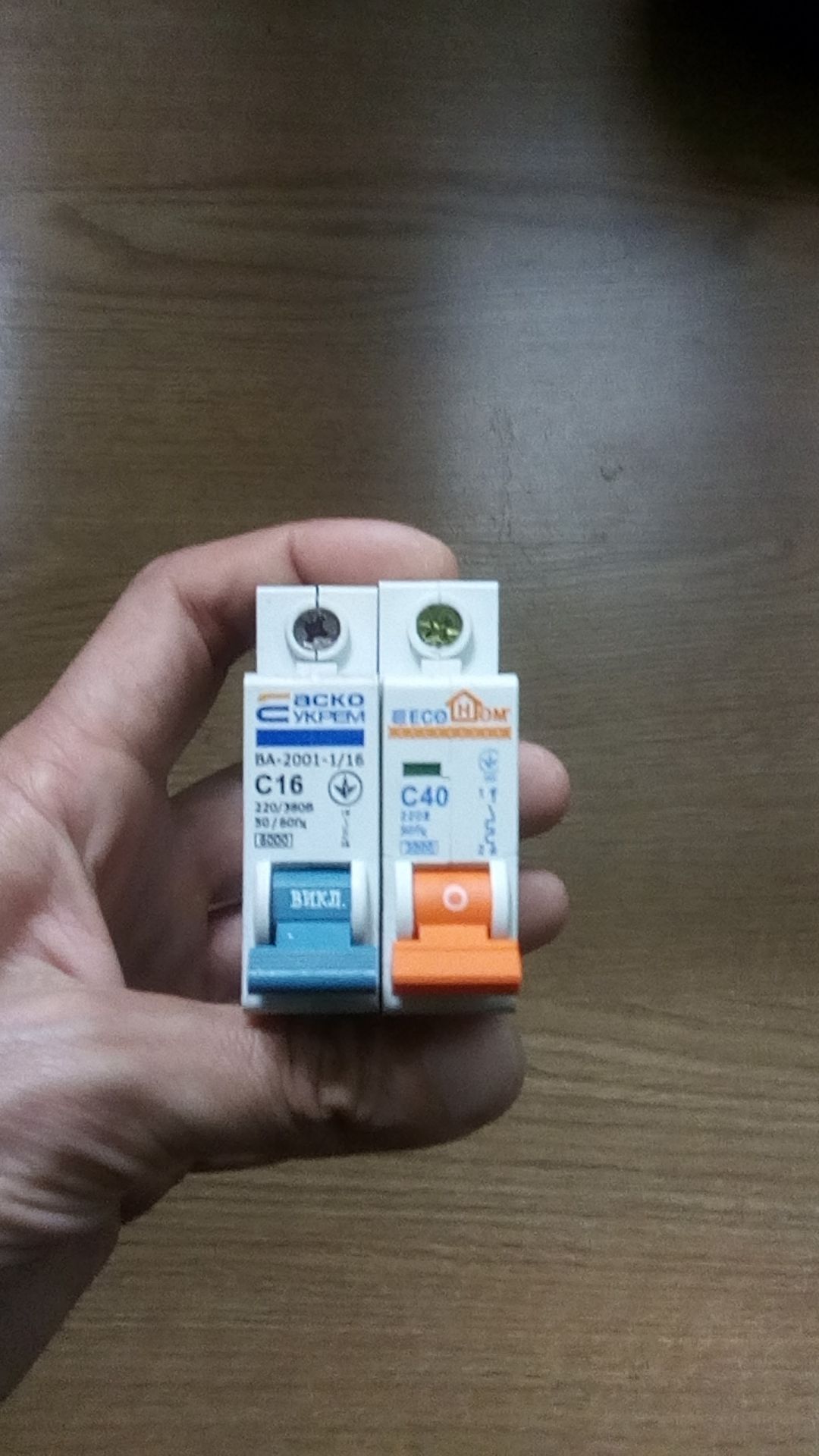

Точно на 16 достаточно ?

sokol писав(ла):
Вполне, написать возле розетки 16а МАКС, кто не поймет и врубит больше, значит оно ему не надо нафик

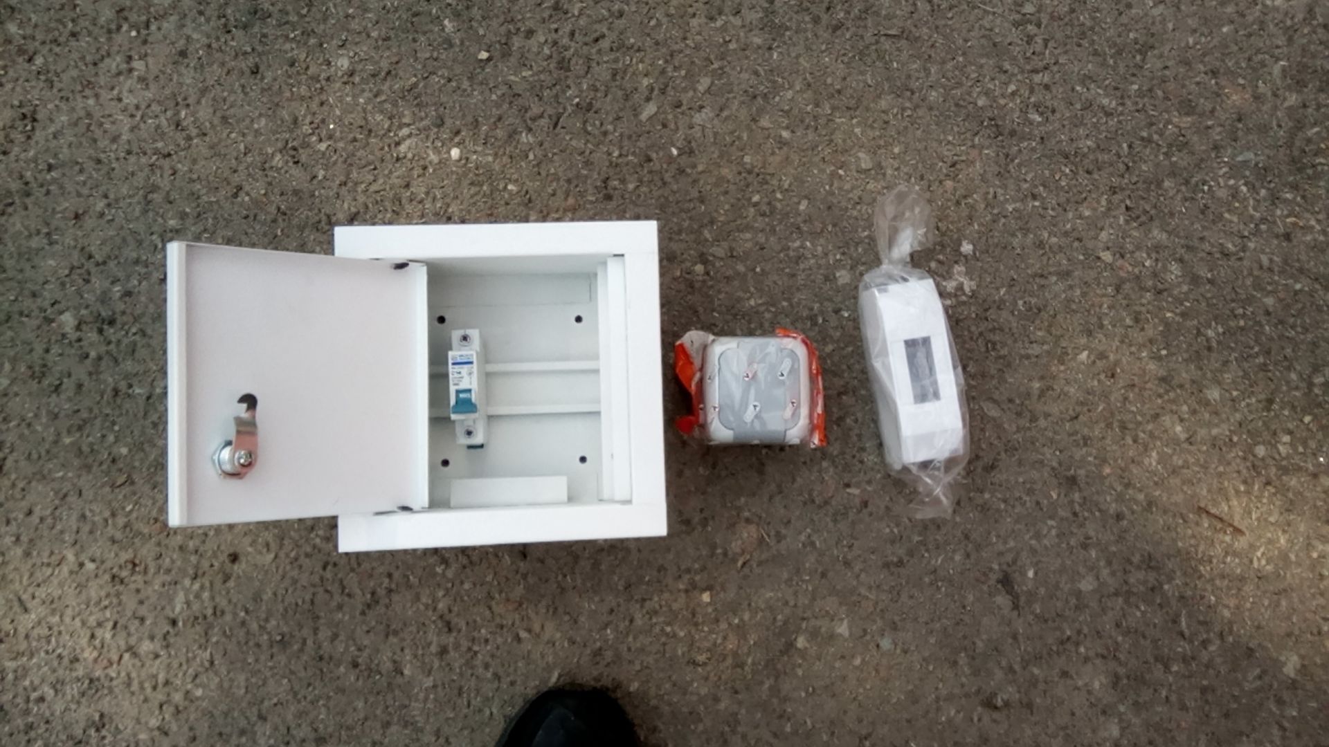

Купил ящик, но наверно он и не нужен, лучше просто розетку поставить, а автомат внутри магазина поставить.

Та ну, 6 мм это дофига для простой розетки
