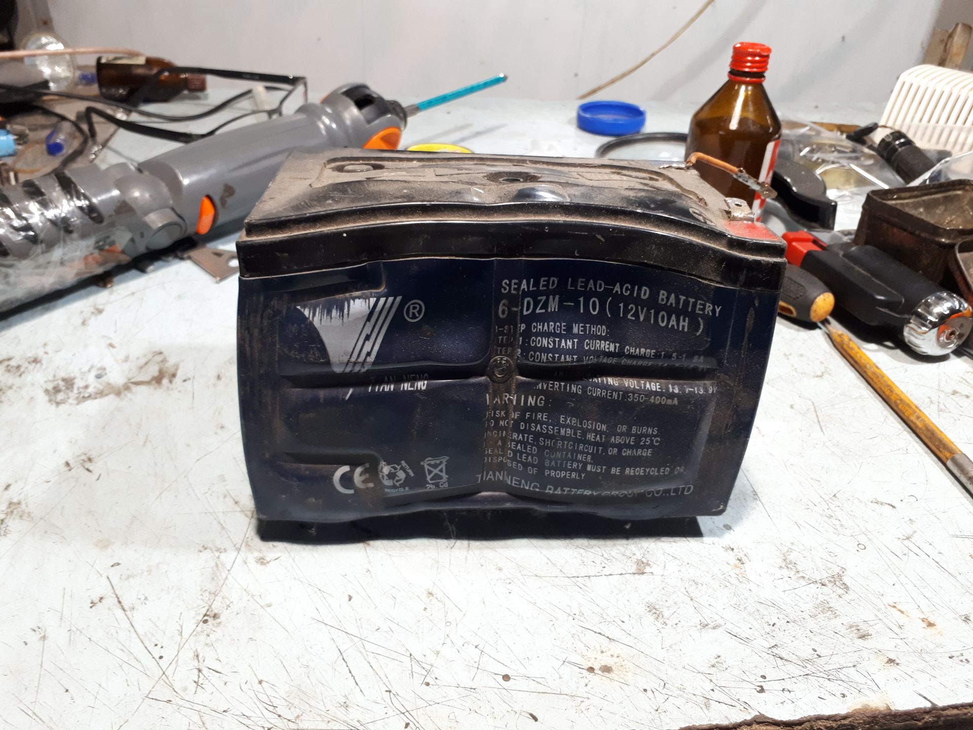

При чём тут авто и авто аккумуляторы? Разговор о китайской велозарядке и аккуме.после года нормальной эксплуатации вела в один прекрасный момент, зарядка тупо не отключилась. Ставил на зарядку всегда на ночь. Утром прихожу в гараж, а зарядка кочегарит и аккумы горячие и раздутые. Выключил. Померял на зарядке напругу без аккумов- 58в.

На автомобиле в бортовой сети всегда от 14 до 15 вольт. При этом такая напруга может держаться сутками, если авто постоянно в работе. И ничего не раздувается иине плавится. Вздутие корпуса в основном не по причине замерзания, а замёрзнуть могут как раз таки очень разряженные аккумулятоы, по причине низкой плотности электролита. Ведь даже необслуживвемые батареи, хоть и имеют лабиринты для конденсации паров, но также имеют и защитные клапаны для того чтобы батарея не вздуласи и не взорвалась. Хотя у меня лично бабахнула замороженная батарея на зарядке. Сорвало верхнюю крышку полностью. Видимо и защитные клапаны замерзли. Там обычно какое-то волокно, типа фильтра сигаретного, ну а пары - это в основном не электролит, а вода, которая, как известно, замерзает.
Неужели так сложно нагуглить информацию по зарядке СКА? Зачем вводить себя и других в заблуждение? :?
Зарядка СКА 13,7В практикуется, если она постоянно подключена, например в резервных источниках, ИБП, и т.п.
В автомобиле генератор настроен на 14В (это летом, зимой напряжение немного повышается по мере понижения температуры. За полярным кругом генератор может и выше 15В заряжать).
Если вы просто дома разово заряжаете аккумулятор, то конечное напряжение 14,5-14,7В, плюс интеллектуальные алгоритмы для лучшести.
Примерно так.

58 шло на 12 врльтовую батарею? То конечно так может всё, что угодно расплавиться.
При 14-15 вольт постоянно идущих на батарею 12 вольт таких последствий не вызовет никогда.
ДядяВася, то, что вы ищете в гугле, я давно-давно изучил. Квалификацию аккумуляторщика получал еще в далеких 89-90 годах.

это батарея с электровела 48в. Какие нафик 58в на 12вольтовую батарею? В батарее на 48в 4шт 12в аккума!
