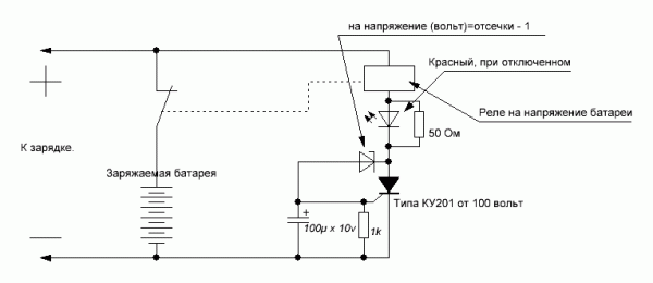

Часто бывает на мелком электротранспорте что имеющееся в наличии зарядное устройство выдаёт больше напряжения чем это нужно для заряжаемого аккумулятора. Или в родной зарядке нужно немного уменьшить напряжение для более щадящего режима заряда аккумуляторной батареи. Вот одна из простых и доступных схем

Любезный, позвольте узнать как эта схема уменьшает напряжение?
Схема требует переделки (помимо того что в светодиодах полярность нарисована не та).

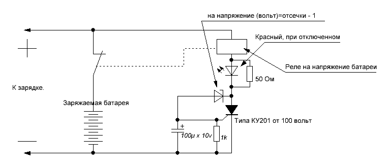

Хотя бы так (по простому, при превышении напряжения батарею отключает):
Для лисапета.GIF [ 6.28 КБ | Переглядів: 8824 ]
Востаннє редагувалось танго 13 вер 2020, 10:07, редаговано 1 раз.
