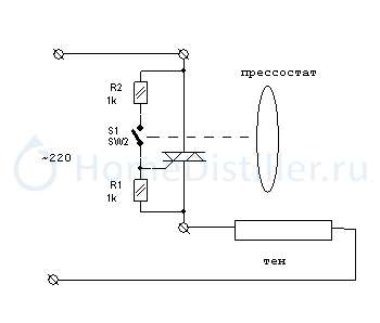

Только управляющий сигнал откуда брать? Это рабочая схема?
Цитата: "Если соединить встречно параллельно два тиристора, то получится симистор — отличная штука для коммутации нагрузки на переменном токе.
На положительной полуволне синусоиды пропускает один, на отрицательной другой. Причем пропускают только при наличии управляющего сигнала. Если сигнал управления снять, то на следующем же периоде оба тиристора заткнутся и цепь оборвется. Крастота да и только. Вот ее и надо использовать для управления бытовой нагрузкой. "

Управляющий сигнал - это ток утечки, схему эту не собирал, ибо с тиристорами не дружу в отличие от Сокола. http://sxemkin.ru/?p=1195

i8086 писав(ла):
Вместо выключателя ставите радио-реле на 433МГц либо Sonoff Basic, тогда через интернет сможете управлять с любой точки мира. А если еще поставить Sonoff POW R2, то сможете видеть потребляемую мощность, статистику снимать, и в случае если туда включили чайник, а не зарядку электровелосипеда всегда сможете выключить удаленно.
Ммммдддааа...Чем дальше тем изощреннее.
Это уж совсем пионерская схема. По даташиту управляющий электрод тиристора должен быть всегда соединен с катодом через резистор 51 ом, для гарантированного (например при нагреве) исключения самопроизвольного открытия. Здесь же наоборот его включение основано непонятно на чем (при выключенном выключателе). По идее в этой схеме он может открыться, а может и не открыться (все зависит от тиристора и его настроения). Выключение же (при замкнутом выключателе) тоже организовано на сомнительном процессе тока утечки противоположного тиристора. Я еще согласился бы что это в древних тиристорах происходит, в современных же приборах токи утечки весьма мизерные (если не сказать что сейчас это уже почти идеальные приборы без токов утечки).
Вот например одна из правильных схем:
11583.gif.jpg [ 8.35 КБ | Переглядів: 10047 ]
