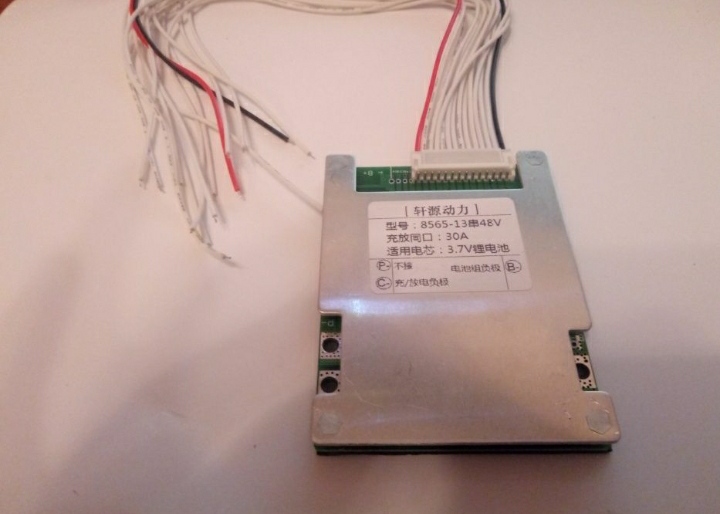

Буду покупать, наверное. Предлагают за 420 грн, думаете, плохое за такую цену? Из опыта знаю, что сейчас цены ставят просто как хотят. Тот же продавец с ОЛХ предлагает BMS 13S за 350грн примерно или даже за 250 грн. Если наценка маленькая это нормальная цена? Просто озвучили 600 - 700 грн за зарядку я теперь и думаю...)
Коментарій до файлу: Вот такая фотка у продавца этих BMS, понятно что Китай, но там из только и собирают наверное.
Так может они по току отличаются в разы? Два ампера и 5 А -- это разные весовые категории.
У меня такая же была первая БМС, только на 20S, сдохла на третьей зарядке (перестала пропускать заряд к АКБ). Может брак был, но там еще у нее 2 существенных недостатка- 1. Не проклеены провода у широкого разъема. В результате после первого моего заезда по бездорожью отвалились два провода прямо из разъема. Замудохался припаивать. 2. БМС открытая. Влага, пыль- добро пожаловать прямо на плату. Ну, и насадки прикупи на силовые провода, чтобы их к этой БМС прикрутить.
З.ы. Купил аналог от DALY на али, как небо и земля, сезон откатал без нареканий, БМС защищена, разъем проклеен "по-багатому", силовые провода выведены из корпуса на заводе.
