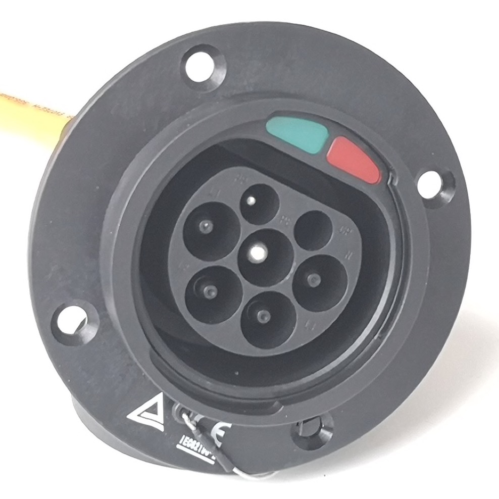

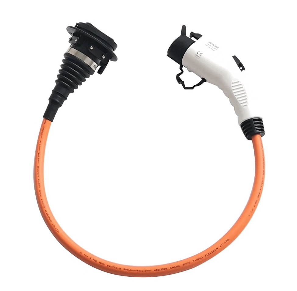

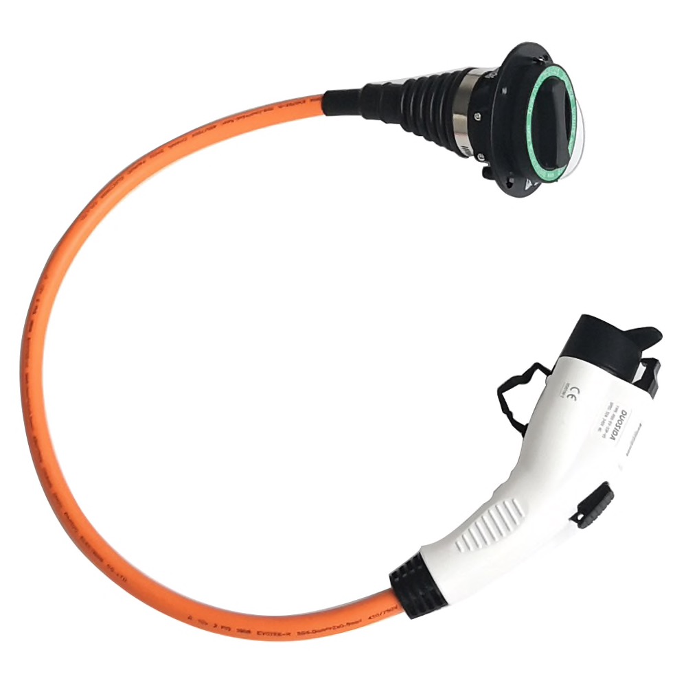

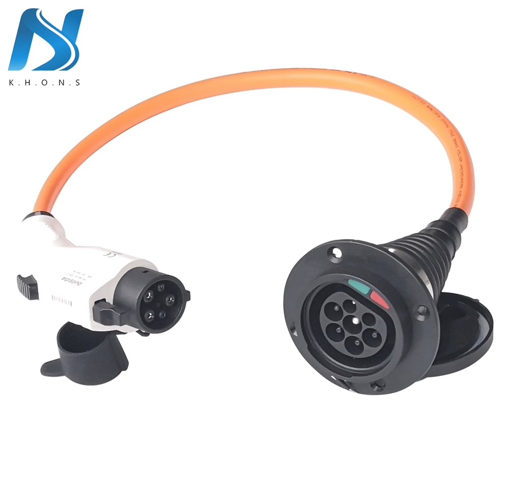

Пока присматриваем переходник если вдруг понадобится цена наверное под 100дол что много. Нооо
Khons EVSE Электрический автомобильный зарядный разъем мама-папа SAE J1772 к IEC 62196-2 EV зарядное устройство тип 1-Тип 2
Длина кабеля: 1.64Ft (общая длина изделия 2.6Ft)
Номинальный ток: 32A, AC
Рабочее напряжение: 250 В
Напряжение: 2000 В
Спецификация кабеля: 3*6 мм & sup; 2; + 2*0,5 мм & sup; 2;
Материал корпуса: термопластик, огнестойкий Frade UL94 V-0
Материал штифта: медный сплав, серебро + Термопластик на верхней части
Снимок экрана 2019-12-07 в 7.01.28 PM.jpg [ 79.26 КБ | Переглядів: 18871 ]
Снимок экрана 2019-12-07 в 7.01.22 PM.jpg [ 69.1 КБ | Переглядів: 18871 ]
Снимок экрана 2019-12-07 в 7.01.15 PM.jpg [ 64.39 КБ | Переглядів: 18871 ]
Снимок экрана 2019-12-07 в 7.01.08 PM.jpg [ 123.34 КБ | Переглядів: 18871 ]

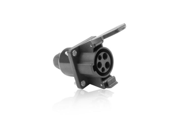

Основной сокет J1772 мама (Пока решаем должен быть встроенные в корпус или просто как коннектор на гибком кабеле)
type1-sae-j1772-63a-ev-socket-inlet-for-ev35000323019.jpg.png [ 73.73 КБ | Переглядів: 18864 ]
